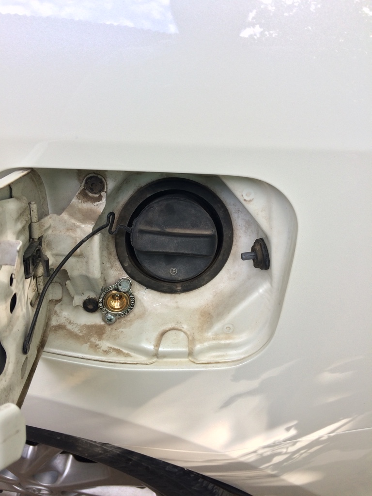

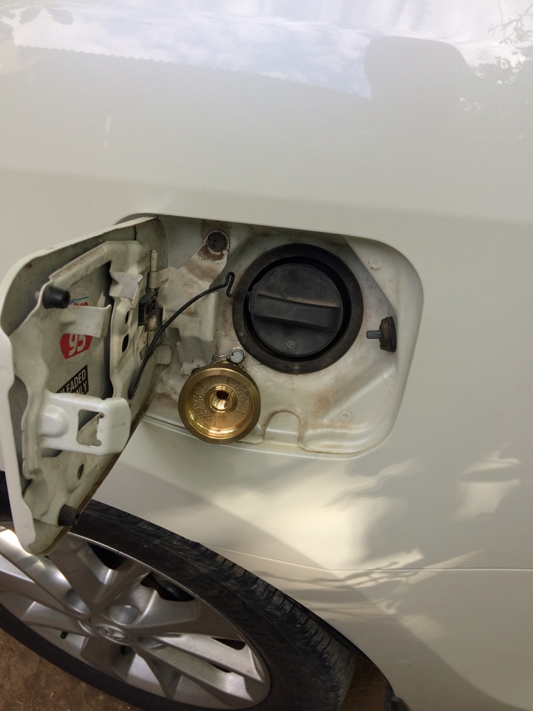

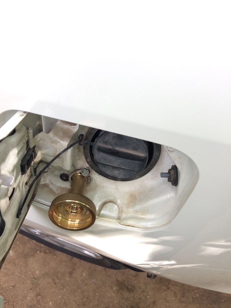

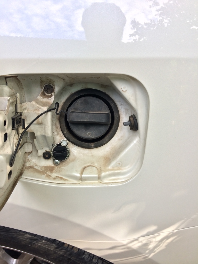

Kaan bey dolum ağzı için delinen yere herhangi bir işlem yaptırdınız mı?
Paslanma oluyor mu?
