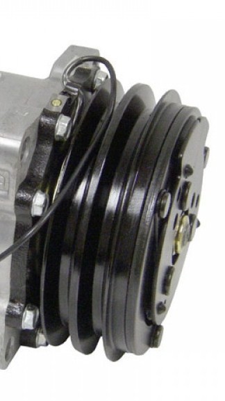

V Kayışı AC pompası kasnağını sürekli döndürüyor görünsede (aynı kasnak, motoru düz konumlandırılmış bazı alman otomobillerinde, soğutma radyatör fanında da kullanılıyor),
O kasnak aslında elektro mekanik kasnaktır,
Yani AC düğmesine basılmadığı sürece, pompa gazı sıkıştırmaz.
Gaz valfleri pompa üstünde değildir, onlar gaz aktarım kanalları üzerinde veya içerde yada öndeki evaporatör civarında konumlandırılıyorlar ve görevleri farklıdır.

klima kompresörleri evdeki buzdolabına benzerdir.bu kompresörler kendi içinde farklılık arz eder.mesela corolla dizelde kullanılan kompresör denso 5se09c idi galiba sürekli aktif çalışan fakat düğmeye basdığında gazı içerden dolaştıran sistemdir.bazı kompresörler ise devamlı dönmeyen siz düğmeye basınca dönen pistonları çalışan sistemdir.her ikisininde + - leri vardır.ama mantık aynıdır.o yüzden klima çalışırken araba stop edilmememli önce klima kapatılıp stop edilmeli.yüksek devirlerde 1500 rpm ve üstü devirlerlde klima kapatılmamamalı veya açılmamalı.çünkükompresöre o anda ciddi yük binmektedir.bu güç kompresörün önünde clutch denilen kavrama tırmaklarını lastiklerini kırabilmektedir ki en çok arızayı bu yapar.devir arttıkça aracın soğutmasının artması kompresörün gazı dolandırma sürati hızlanınca soğutma artmaktadır.rolantide 750 rpm dönen kompresör ile 120km de 2500 rpm de dönenkompresörün soğutması aynı değildir.her yaz başı kompresörün gaz miktarı bakılırsa yağı(kendi içinde)bakılırsa stop etmeden evvel kapatılırsa hızlı giderken açılmassa (ben aracı boşa alıp devreye alıyorum) sonra gene vitese koyuyorum. kompresöre kolay bişi olmaz ama herşeyin bir ömrü var unutmamamk lazım...
