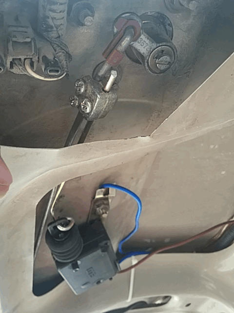

Bizim efsanelerde durum şu, bagajı açmak için içerden mekanik düğmesi var, çekince açılıyor yada bagaj üzerinde anahtarı çevirince açılıyor, bagaj kapağını kapatınca kilitlenmiş oluyor yani ekstra bi kilit yok yalnızca kapağı kapatmak yetiyor. Eğer 2009 modeli de aynı sistemle çalışıyorsa, 1 adet kapı kilit motoru yeterli olacaktır.
Benim taktığım motor bu
Kilit açıldıktan sonra mekanizma kendiliğınden eski yerine geliyor, gelmese bile küçük bir yay iş görecektir
2009 corollanın bagaj kilidi farklımı?
Benimkide böyle kilit yayı motoru geri itmiyordu ucuna yay taktım. 2009 acaba kumandaya bastıktan sonra dışardan düğme veya kilidi aktif/ deaktif eden ve kapı kolu gibi bir sistemmi var?

Arkadaşlar yorum yapan herkese çok teşekkür ederim 2009 kasadaki sistem de aynı sadece motor bagaj kilidini açınca geri itmiyor surekli açık kalıyor onun için de Yaşar beyin de söylediği gibi bir yay veya yaylı sistem lazım. benim konuştuğum elektrikçi de bunu söyledi ancak yayı sonradan eklemektense orijinal yaylı bir mekanizma bulalım dedi. bir de ramazan da ustalar kafa yormak gereken işlere pek istekli değil gibi. acaba bagaj motoru değilde kapı kilit motoru kullanılsa mesele hallolur mu itme ve çekme beraber olur mu

Kısa olan video benim. Bagaj motorunu istediğiz şekil takabilirsiniz ben sonradan takılan üniversal diye tabir edilen motor Tamer beyde Renault kilit motoru kullanmış. Ucuna yay ekledim evet kilidin orjinal yayı motoru tam geri çekemiyordu. Kapı kilit motoru ve bagaj motoru aynıdır,bahsettiğin sistem yapılırsa bagajı kapattıktan sonra tekrar kumandaya basmak gerekir. O sisteme gerek yok bagaj kapağını kapatınca zaten kilitleniyor,motor kumandadan gelen komutla kilidi çekiyor ve yay vasıtasıyla yerine gidiyor. Kendinden yaylı motor varmı bilmiyorum hiç görmedim.

Bu motora elektrik verip bıraktığınızda zaten kendisini ileri atıp bırakıyor eski konumuna geliyor. Yaysız bile oluyor. Benim ki yaysız kilidin kendi yayıyla geri geliyor.
