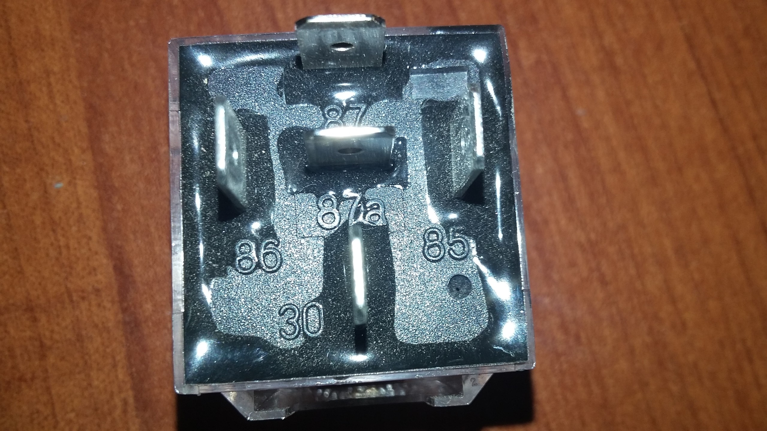

Murat bey röle bu.
30 + doğrudan akü değil, merkezi kilit beynine gelen kablodan aldım
85 -  en yakın yerden aldım
86 tetik merkezi kilit beyninden
87 motora giden olarak kullandım ve eksi olarak yine kaportadan aldım.
87a boş
Sonra merkezi kilitten gelenin eksi olduğunu farkettiğimde motora eksi gittiğini düşünüp motorun diğer kablosunu artı yaptım.Röle nin çeşitleri varmı bilmiyorum belki yapısı farklıdır.
Şimdi tarif ettiklerinizi numaralar üzerinden anlatabilirmisiniz. Nc ve no açılımlarını bilmiyorum

Röle üstünde yazılar varsa o kısmın fotosunu atabilirmisiniz
Mesaj Birleştirildi: Haziran 08, 2016, 00:21:23
86 ve 85 sizin tetik mekanizması 86 ya aküden 12v diğer 85 numaraya da merkezi kilit beyninden eksi alacaksınız bu kısım sizin kilit mekanizması ile alakalı diğer 30 numara ortak bacak 12v bağlayacaksınız 87a ya bağlanacak kablo sizin motorun artı ucu kablosu olacak 87 boş kalacak
Mesaj Birleştirildi: Haziran 08, 2016, 00:24:41
Yani kısacası röledeki tetik kısmı sizin merkezi kilit kabloları ile oluşturulacak siz merkezi kilitten eksi tetik geliyor dediğiniz için tek kabloya göre tarif ettim. Bu 85 ve 86 uçları merkezi kilit için diğer yerlere bağlanacak kablolar sizin motora gidecek 12v için

Murat Bey çok teşekkür ederim gece vakti benim işi çözdünüz şıkır şıkır çalışıyor, sadece çıkışı 87a dan alırsam motora sürekli güç gidiyordu 87 olan yere takınca tam oldu.  :alkis: :alkis: :alkis:
Güle güle kullanın hocam, doğrudur 87 ile 87a yı deneyin yazacaktım ama emin olamadım NC ve NO olan noktalar onlardı. Elinize emeğinize sağlık güle güle kazasız belasız kullanın inşaallah  :tamam:
