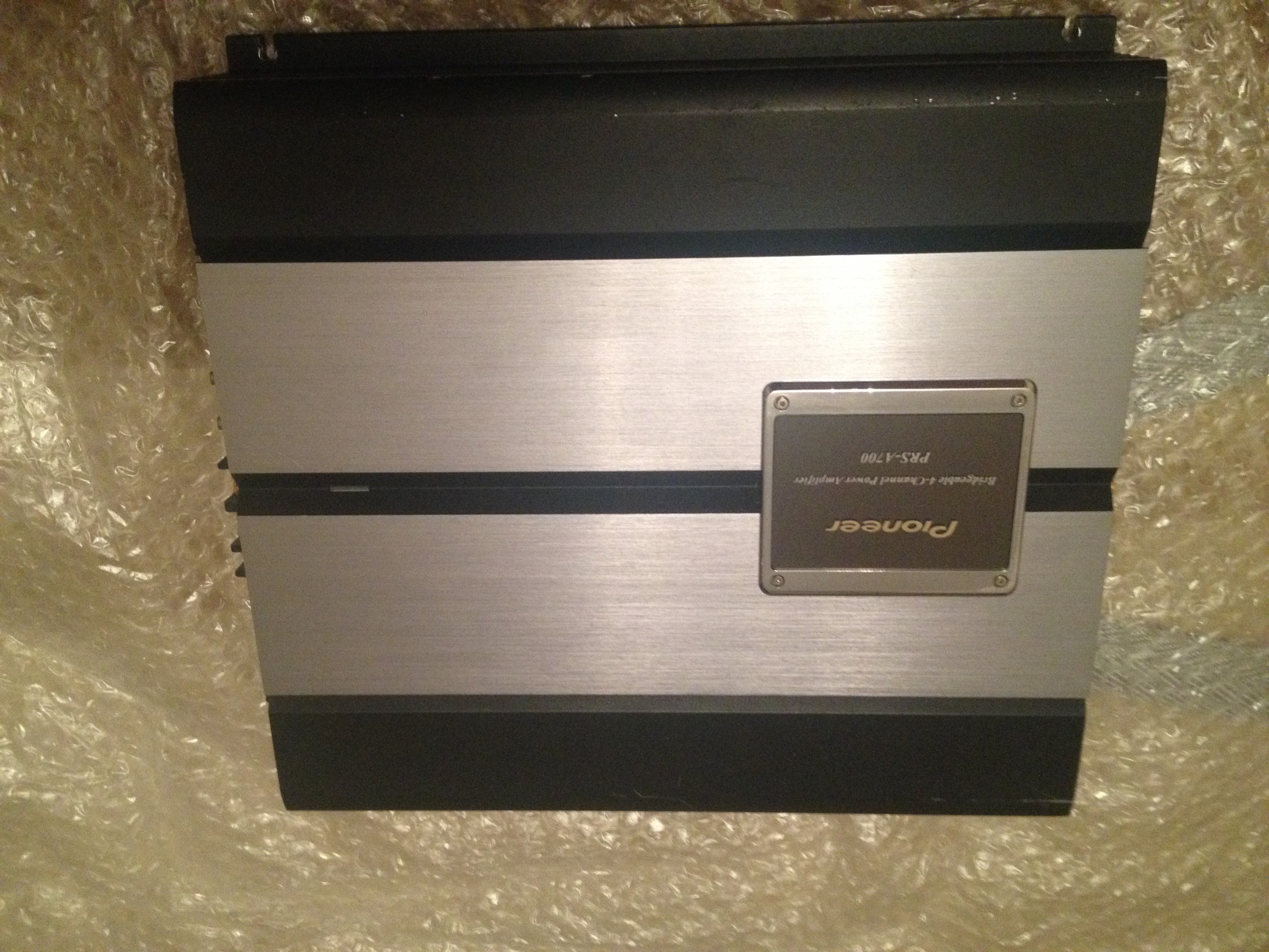

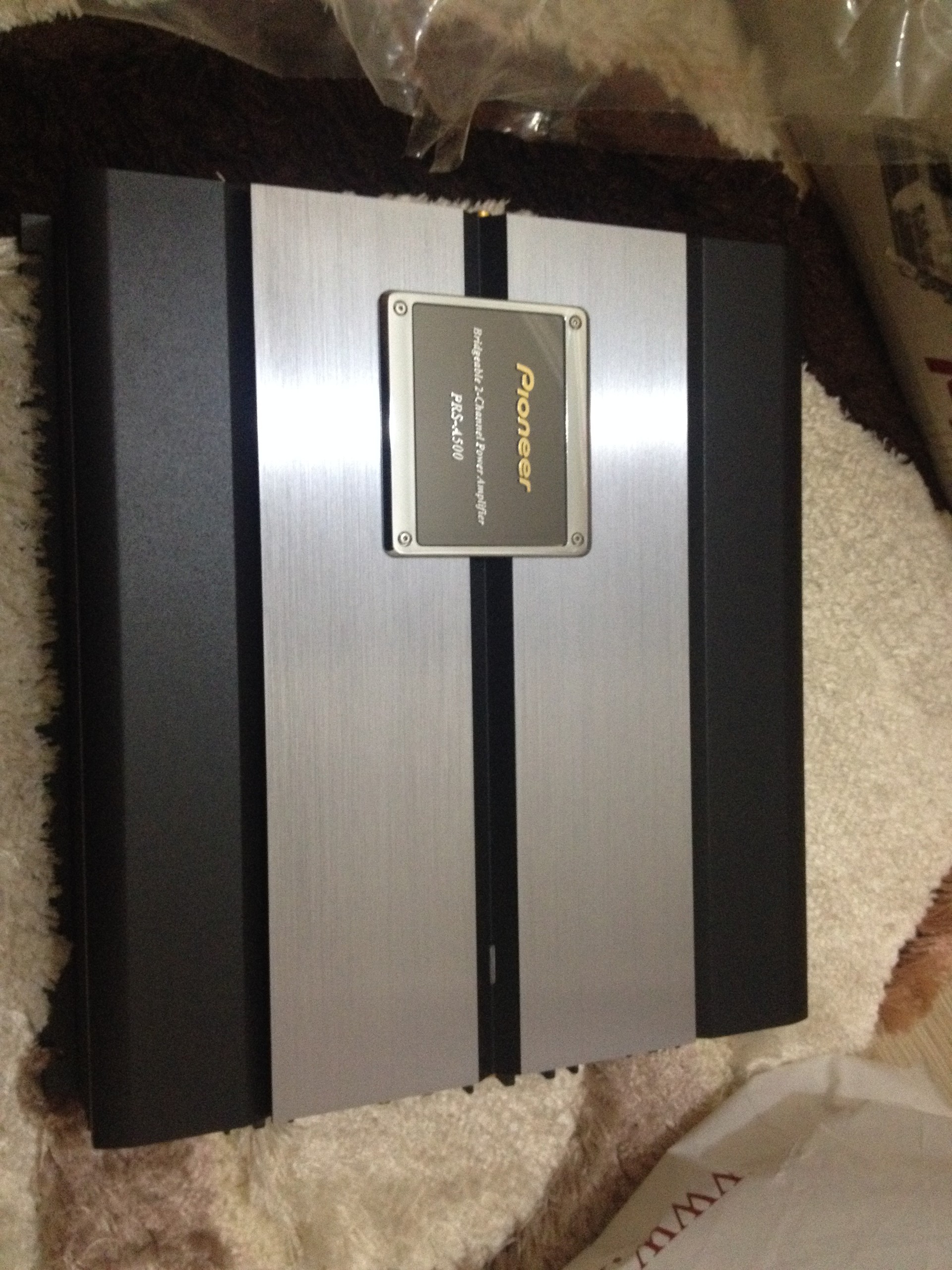

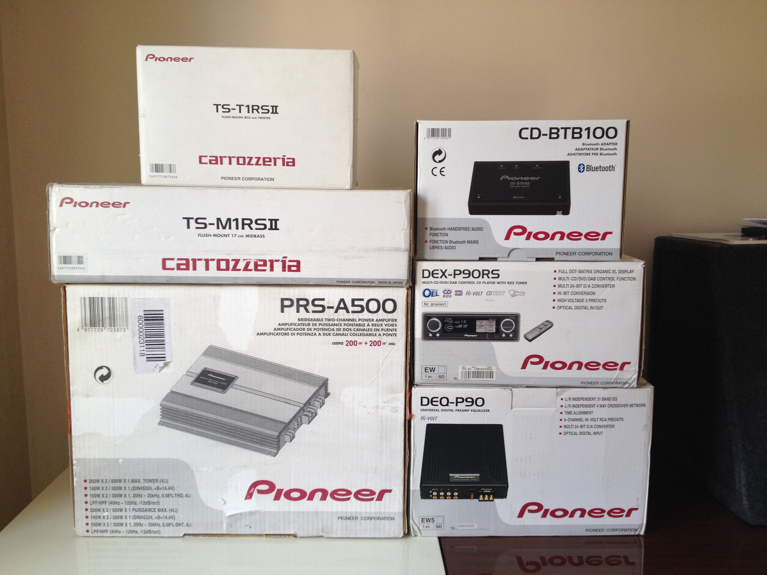

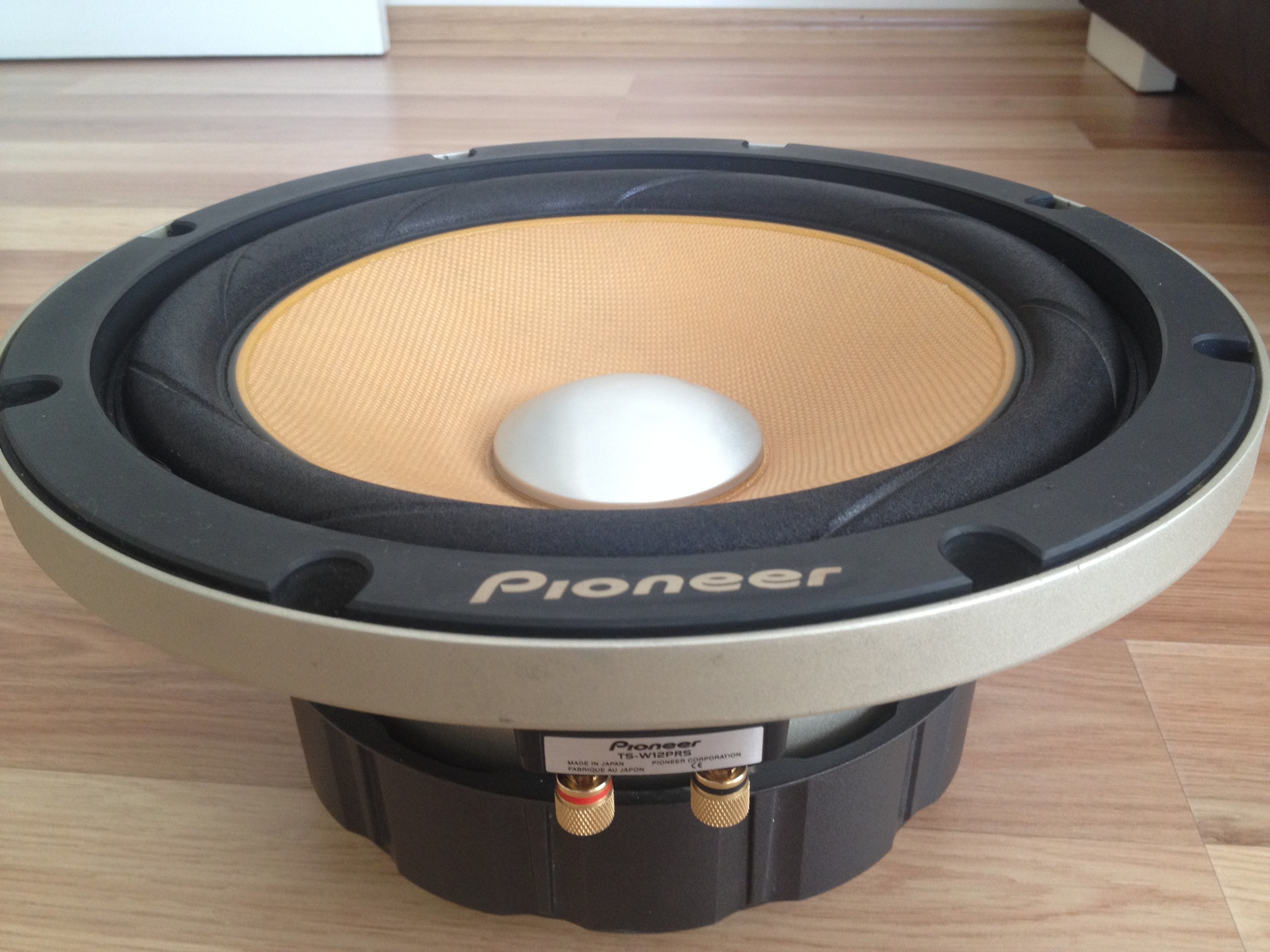

Cihazları 4 senede topladım müsait bir zamanda bağlıyacam inş.

Maşallah, çok kaliteli cihazlar, SQ alt yapı düşünüyorsunuz sanırım?

evet sq olacak

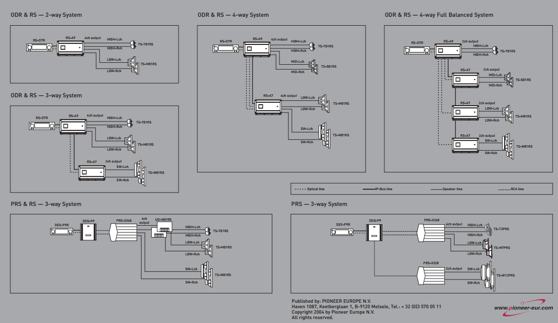

SQ çok keyifli olduğu kadar maliyetli bir alt yapı, bence öncelikle aracın izalasyonundan başlayın, bu konuda bir zamanlar kafayı kırmış biri olarak ses yalıtımı özelliği olan cam filmi bile bulmuştum :)
Sanırım aktif kurulum yapacaksınız, resimde 2 yol aktif kurulum için ürünleri görüyorum, bütçeniz müsait ise 4 yol aktif kurulum tavsiye ederim, ana ünite de P99Rs olsaymış tadından yenmezmiş.

Doğru diyorsun yalıtım önemli ben 3 yol aktif kullanıcam 4 yol için midrenç + amp gerekiyor 3000 tl gibi maliyeti var o yüzden 3 yol yeter şimdilik P99RS sıfır aldım 2 ay sonra sattım ses kalitesi gerçekten yok P9R kullandım en iyi sesi P90RS de aldım gönül isterdi RS-D7R ODR almak ama maliyeti baya bi çok.

Mid range konusunda Pioneer'ı hiç bir zaman beğenemedim, Focal, Morel, DLS, Audioson bana göre ulaşılabilir referans ürünler, daha düşük bütçede Hertz mid range konusunda çok iyidir, ben Hertz HSK163'ü aktif kullanıyordum.
Amplifikatör konusunda 6 ve 8 kanal amplifikatörler bu yüzden mevcut, günümüzde A/B ve D sınıfını üzerinde barındıran hibrid amplifikatörlerde iyi sonuç veriyor, üstelik maliyetleri daha düşük.
