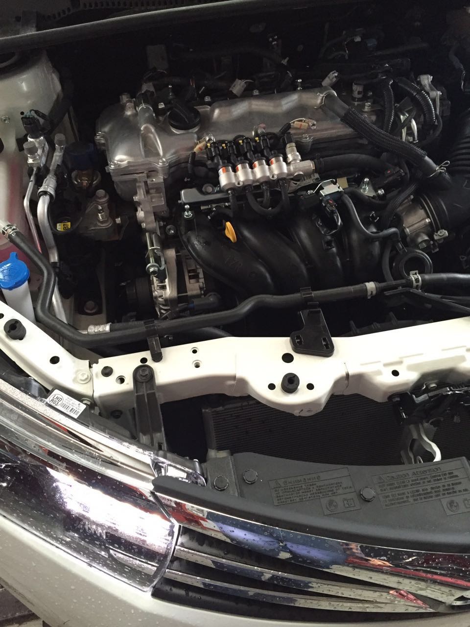

Mocandan insanlar niye bu kadar memnun anlayabilmiş değilim doğrusu,
şimdi aradım regulatör akünün altında daha stabil daha sessiz çalışıyormuş dedim. Getirin sabah erkenden alalım akünün altına diyorlar.
Ya ben niye 3-4 kez gidiyorum ki ayaklarına yapın düzgünce geçin gidin ne siz fazla mesai yapın ne de biz git gel yapalım.
Aynı şeyi gaz anahtarın da da yaptılar.
Benimle ilgilendiler gayet memnun kaldım ama siz de haklısınız.
Ben yer değiştirme dahil neredeyse 2 gün oradaydım ve regülatörler hep aynı yere monte edilmişti ve onlarda sıkıntı yoktu.Hiç anlamam bu işten ama aklımda acaba bu regülatörler arasında fark mı var sorusu uyandı.Siz yine de kızgın olarak gitmeyin, makul yaklaşıp daha iyi sonuç almaya çalışmakta fayda var.

abi ben yine değiştirmicem zaten yerini gelen ses beni rahatsız edecek düzeyde değil.
Ama bak sürekli alınan bir şikayet var bu neden dikkate alınıp da düzeltilmiyor bir sonraki müşteriye aktarılmıyor bu öneriler onu merak ediyorum
Çok şükür yakıtta bir sıkıntım yok o silkeleme olayını da halledecekler. Ben ekibin yaklaşımına güler yüzüne kesinlikle bir şey demiyorum ama müşteriden gelen geri bildirimleri
değerlendirmeleri ve bundan sonra bu doğrultuda çalışmaları lazım. Yoksa şeker gibi adamlar benim iş yerim de ostim de özay beyin babası geldi montajdan sonra bir kaç kez yanıma

Mayıs ayı başında Mocanda montaj yaptırdım. Regülatör motorun arka tarafında ama aracın içerisinden ses duymadım. Kabutu açınca enjektörlerin sesi geliyor. Onun dışında benzinde de lpgde de ses aynı, lpgye geçtiğini anlamıyorum bile.
2015 Corolla 1.33 life brc lpg

Konuyu baştan sona okumamıştım.  Brc deli gibi övülen bir marka ama araç içine gelecek kadar regülatör sesi nedir arkadaş!
Benim romanoda maşAllah çıt ses yok ne enjektör sesi ne regülatör sesi. Ayar yaparken kaç kez lpg de çalışırken kaput açıp baktım
Yine murat abi lovato da hiç sesten bahsetmedi mesela..
Bir de benim regülatör ta ön konsol un dibinde yani ses olsa duyulur.
Para alırken deli gibi alıyorlar lakin araç içine ses gelecek kadar regülatör ün sesli Çalışması kesinlikle kabul edilemez!

Bendede brc my11 var ve sağ taraf amortisör kulesinden bir L ile aşağıya dogru bağlantısı var reğülatörün ve içeri hiç ses gelmiyor.Benzindeki ses ile lpg deki ses aynı.Bu bahsettiğiniz ses nasıl bir şey uğuldamaya benzer bir şeymi?

Hocam bende orada montaj yaptırdım. Aynı ses bizde de oldu. 2.kez babam gotürdü. Once usta olur bu kadar deyip savmaya calışmış. Sonra Övünç bey gelince regülatorden diyerek müdahale etmiş. Regülatoru göğüsten söküp boşa çıkarınca ses kesilmiş.
Regülatorun sabitlendiği yere plastik o ringler koymuşlar. Ses ilkine göre hayli kesildi.
Ama şu var ki bende de bant cekilmemiş kablo demetleri var. Ağustos sonunda tekrar Ankaraya yolum düşecek o zaman uğrayıp gösterecem.
Bizim de lpg filtresi klima borusuna sabitlenmiş. Sizinkinin de klima borusuna temas eden eski ve yeni halinin yapıldıktan sonra resimlerini ekler misiniz. Eklemede sıkıntı olursa mail atarsanız cok sevinirim.

Merhaba arkadaşlar akşam Mocan dan Övünç bey ile irtibata geçtim .Durumu sıkıntıyı anlattım .Kendisinden bilgi istedim genel sorunun yeni sistemde regülatör basınçlarının yükselmesinden kaynaklı olduğunu .Durumdan şikayetçi olan sesden müzdarip olan rahatsız olan arkadaşların araçlarını istekleri dahilinde regülatörün akü kısmının altına aktaracaklarını söyledi. Yaklaşık 10 gündür yapılan montajlarda regülatörü akünün alt kısmına taktıklarını söyledi . Diğer montajda da lpg sisteminin çalışması ile alakalı bir sorun olmadığını sadece basınçtan kaynaklı bu sesin olduğunun söyledi. Birde yeni montaj yapılmış aracın resmini gönderdi güncel montaj resmi diye . Arkadaşlar Brc LPG sistemi ile alakalı bir sorunu sıkıntısı olan arkadaşlar Övünç bey ile irtibata geçip Toyota Club dan yönlendirildiğini söylemesi yeterli gerekli ilgi ve alakayı görecektir . Bende vesile ile bu işte aracı oldum .Herkese sorunsuz günler dilerim .

Öncelikle herkese merhaba demek istiyorum,
Aracında ses problemi yaşayan müşterilerimizin bizimle telefonla irtibata geçmesini rica ediyoruz.
Araçlarınız bulunduğu yerden bizler tarafından alınacak ve aynı yere geri teslim edilecektir.
Düz vites toyotalarda akünün altına regülatör takılacak, otomatik viteslilerde aracın sol tarafına , biraz öne bakacak şekilde bakacak şekilde ses gelmesi engellenecektir.
Regülatörün su hortumlarına mümkün olduğu kadar yakın montaj yapılması gereklidir. Sağ Amortisör kulesi veya motor duvarı bunun için çok uygun noktalardır ve Firmamız da yıllarca bu bölgelere regülatörü monte etmektedir.
Aslında akünün altı, regülatörün ısınması için uzak bir mesafedir.  Fakat bu alandan ses gelmemektedir.
 son regülatörlerde maalesef ses problemi meydana gelmiştir. Regülatörlerden ses gelmesi şikayeti hususu gereken yerlere çok çok önceden bildirilmiştir.
Başkaca yapabileceğimiz bir husus var ise bizimle irtibata geçmeniz durumunda herkesin emrinizde olduğunu belirtir , bu vesileyle esenlikler dilerim.

Bence Övünç beye yaptığınız yorumlar biraz ağır olmuş. Bende de Prins var ve aracım ilk zamanlar cır cır cırcır böceği gibi ötüyordu. Karabük'teki Prins servisi aynı zamanda BRC servisi, regülatör ses yapmaz deyip savuşturmuştu, üstüne üstlük aracımın gaz ayarını bozmuş, geri eski haline düzelttirmiştim.
Bu sorunun olup olmayacağı montaj bitip de lpg de kullanmadan belli olmuyor. Akü altına takılsa bu sefer de aracım çok geç lpg ye geçiyor, hatta kışın 4-5 km.de lpg ye geçiyor diye konu açacaksınız bu sefer de.
Sorunun olduğundan haberdar, çözümleri mevcut ve üstüne üstlük müşteri memnuniyeti için elinden geleni yapan Övünç beyi tebrik ediyorum.
