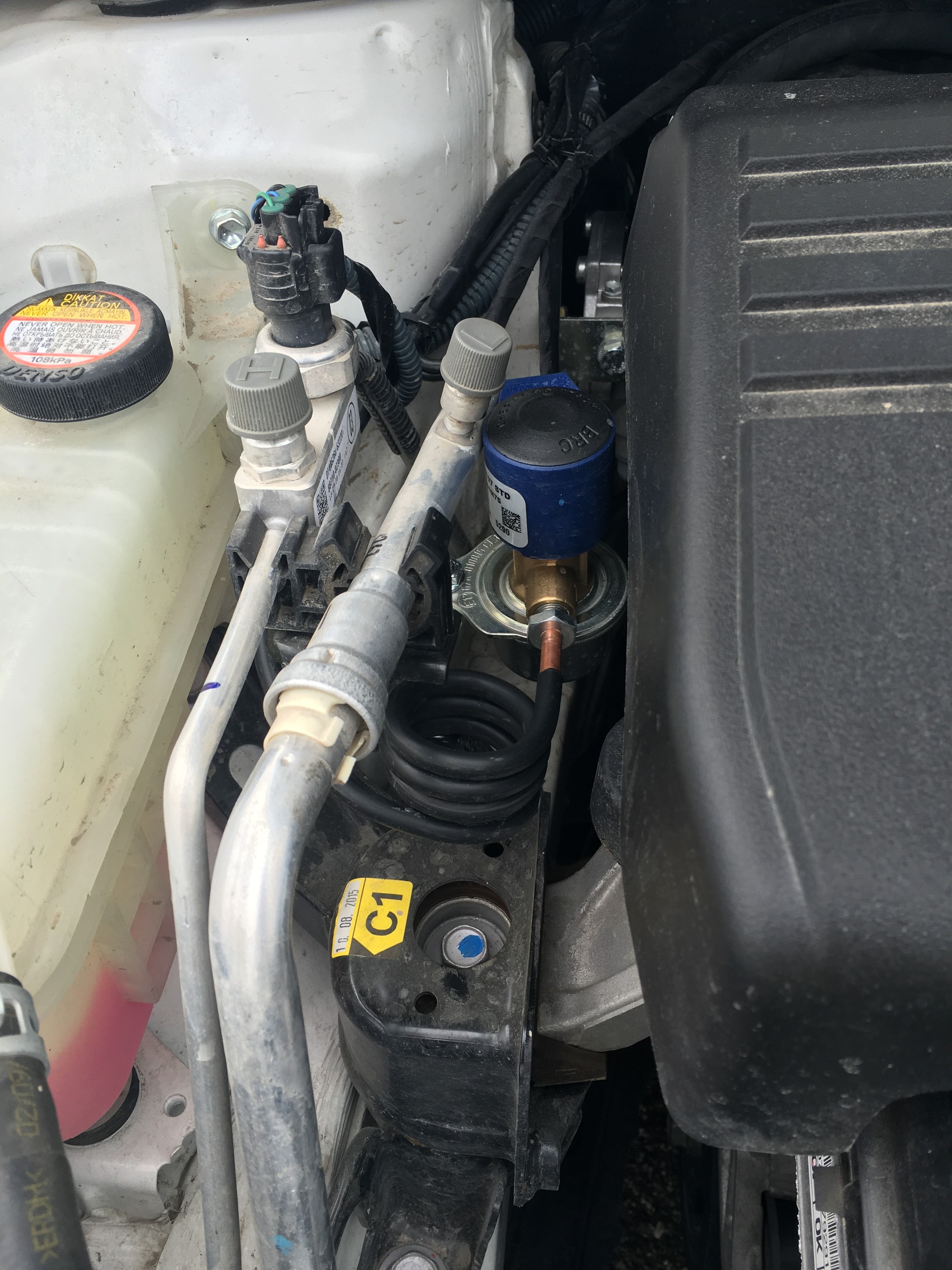

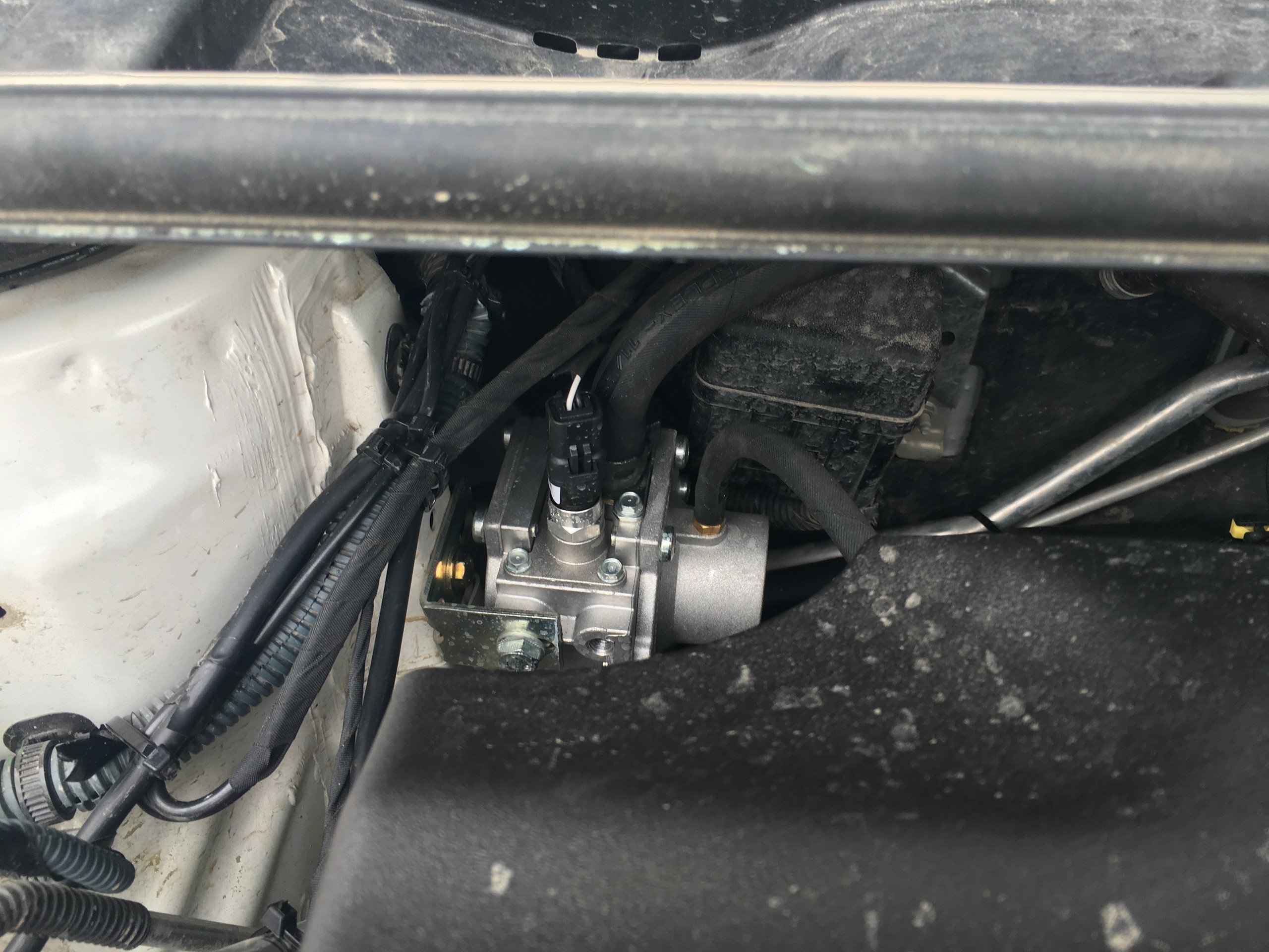

evet arkadaşlar sonunda bizde olduk brc li yorumlarıyla katkı sağlayan herkese ve mocan otogaza teşekkür ederim.
Lpg montajından sonra çektiğim resimleri ekliyorum birde siz bakın nasıl olmuş göze çarpan bir hata varmı?

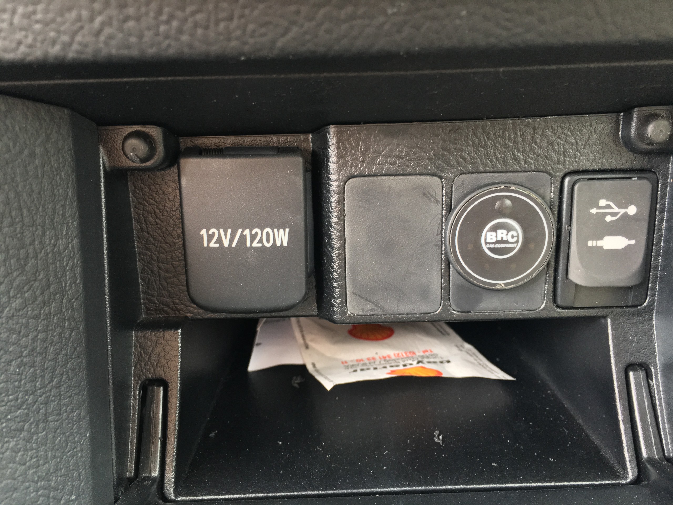

Gayet güzel duruyor. Düğmeyi istediğiniz yere yapmışlar. Bakalım pazartesi bende montaja gideceğim.

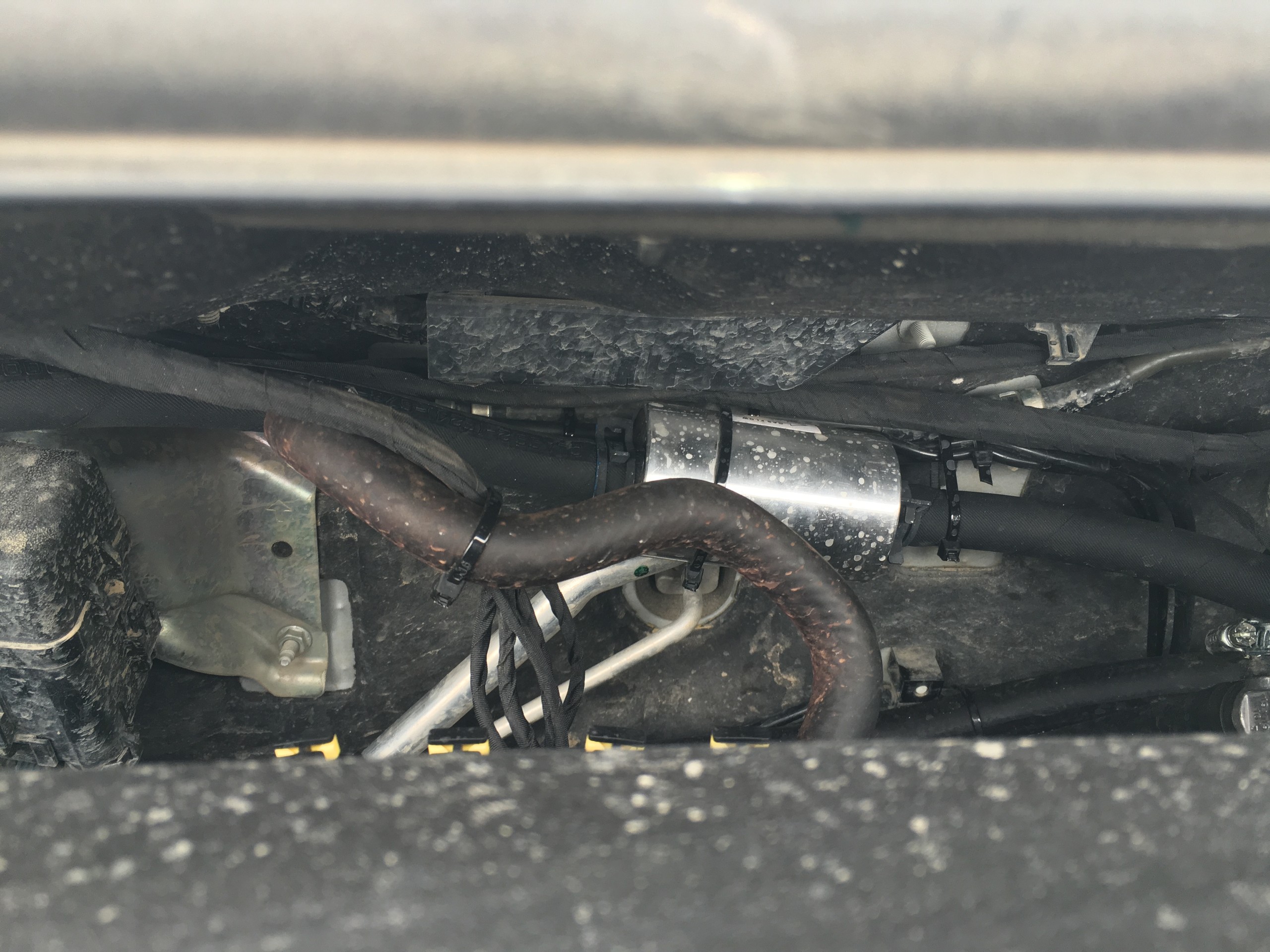

Araç kaç model.Yeni kasalar Valvematic motor (132 hp) degilmi.Sizin arac yeni kasa ise neden dual vvti motor var. (124 hp)
Kızıltepe de ki esas brc servisi arkadasin 2012  kasa corollasina montaj yaparken su hortumunu kesmeden yapmisti.Dual vvti larda kesmeden yapılabiliyormuş.
Lpg filtresinin yeri biraz zor olmus gibi.Baska birde yedek su deposundaki pembe olan antifiriz su hortumlarının arasina kesilip t baglanti yapildigi icin  eksilmiş gibi.1 ltr toyota long life antifiriz alip ekleyebilirsiniz.Resimden bayağı eksik gibi duruyor.Kullandikca belirli bir sure az daha eksilebilir.İyi günlerde kullanin
Ben söyledim ilk burayı ama atlamışlar sol alta debriyaja yakın bir doktaya takmışlar daha sonra değiştirdiler. Eski takılan yere de yeni parça alıp taktılar delik kalmasın diye.

Tuncay bey araç 1.33 life 99hp 2015 model
Su eksiltme olayını fark ettim bende sordum eklenen parçaların çektiğini bir bardaktan da az bir kısmının kesilme sırasın da aktığını söylediler.
Dediğiniz anti frizi nereden alabilirim.

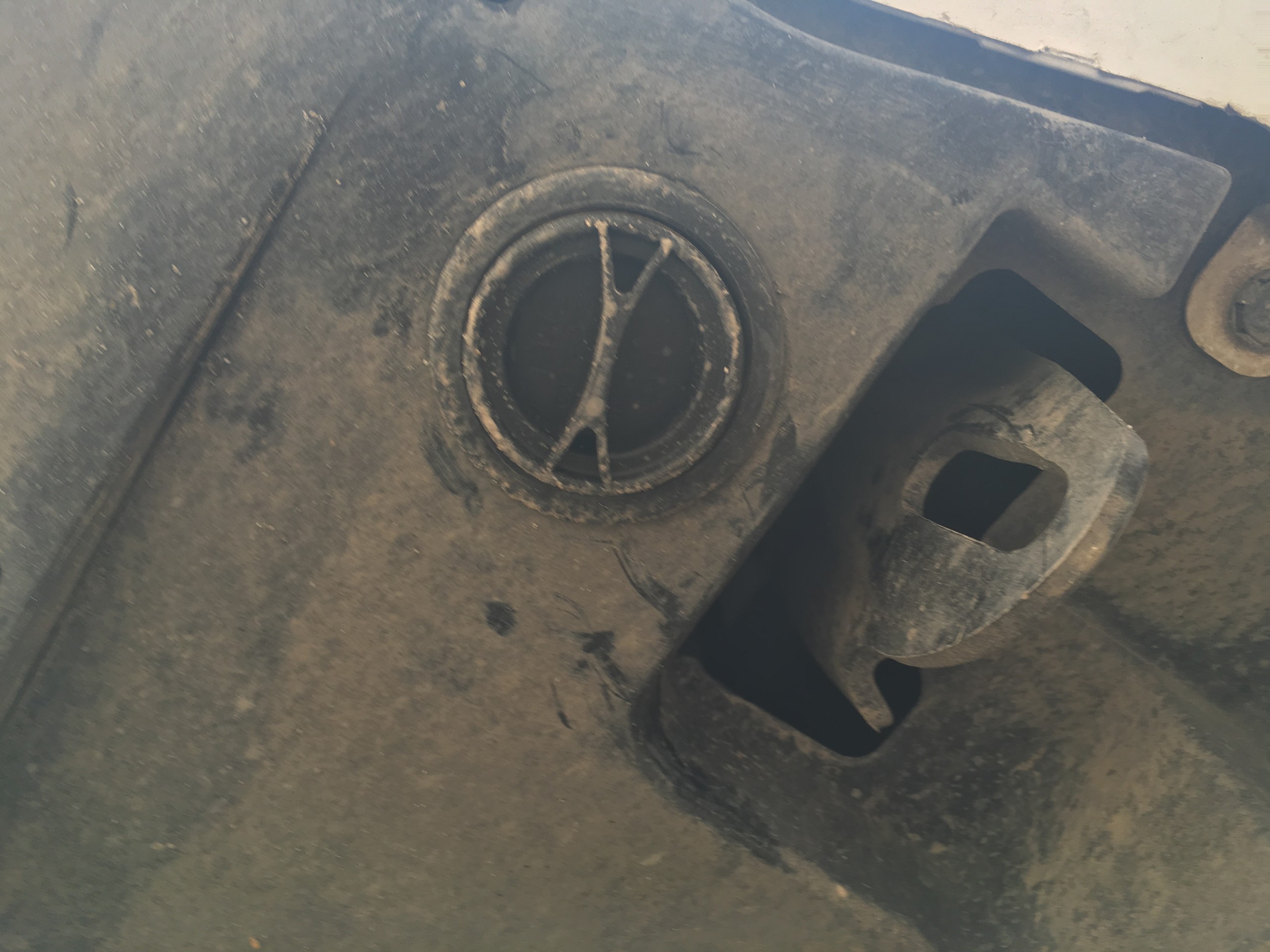

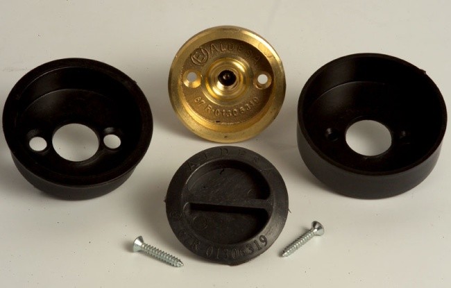

Hakan montaj hayli güzel olmuş Lpg dolum yeri benim araçtan daha iyi olmuş hatta ekstra plastik kapak hoş bir görüntü katmış . Benim araca niye bundan takmadılar anlamadım . Hatta takan arkadaşa söyledim plastik bir parça daha yokmu falan dedim . Yok abi olanı taktım dedi  yada uğraşmak istemedi . Ama yolum düşerse takmalarını düzeltmelerini isteyeceğim .

Yücel hocam extra plastik kapak dediğiniz neresi? Dolum ağzı kapağı mı? :wacko:

Mocanı tavsiye ederim tabi çünkü ne derseniz tamam diyorlar anahtar dolum yeri hatalı olmuş ikiletmeden değiştirdiler. Birde deldikleri yere de yeni parça taktılar.

Abi eğer o sarı gaz dolum agzındaki vidalı parçayı diyorsan o her benzinlikte var ki onuda mocanın vermesi lazım dı.
Ama etrafındaki büyük siyah parçayı diyorsan oda arabanın kendi parçası delip oraya takmışlar. Ben gözükmesini istemedim belki ondan orayı seçmişlerdir.

Hakan gaz dolum ağzı vidalı kapağından bahsetmiyorum o var zaten kaybolsa dahi   2 tl ye satılıyor . Birde o sarı yeri çevreleyen plastik parça var bende o yok .

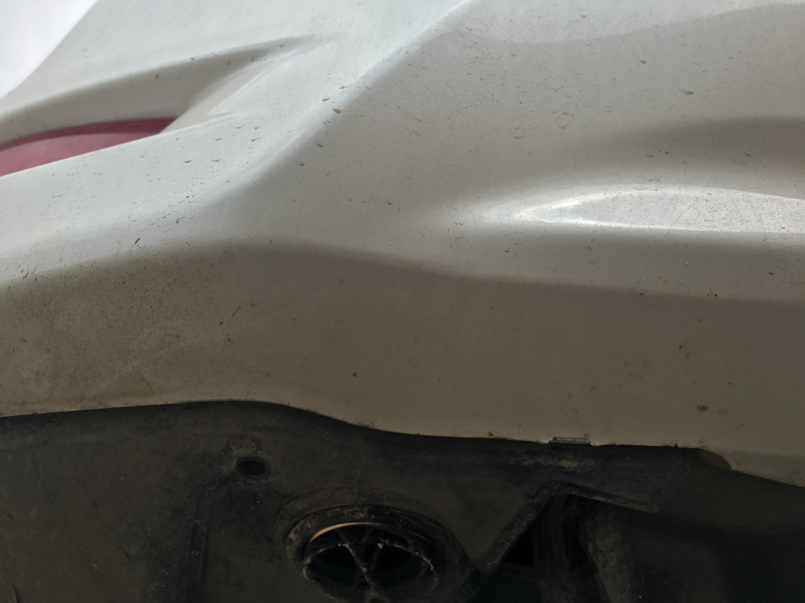

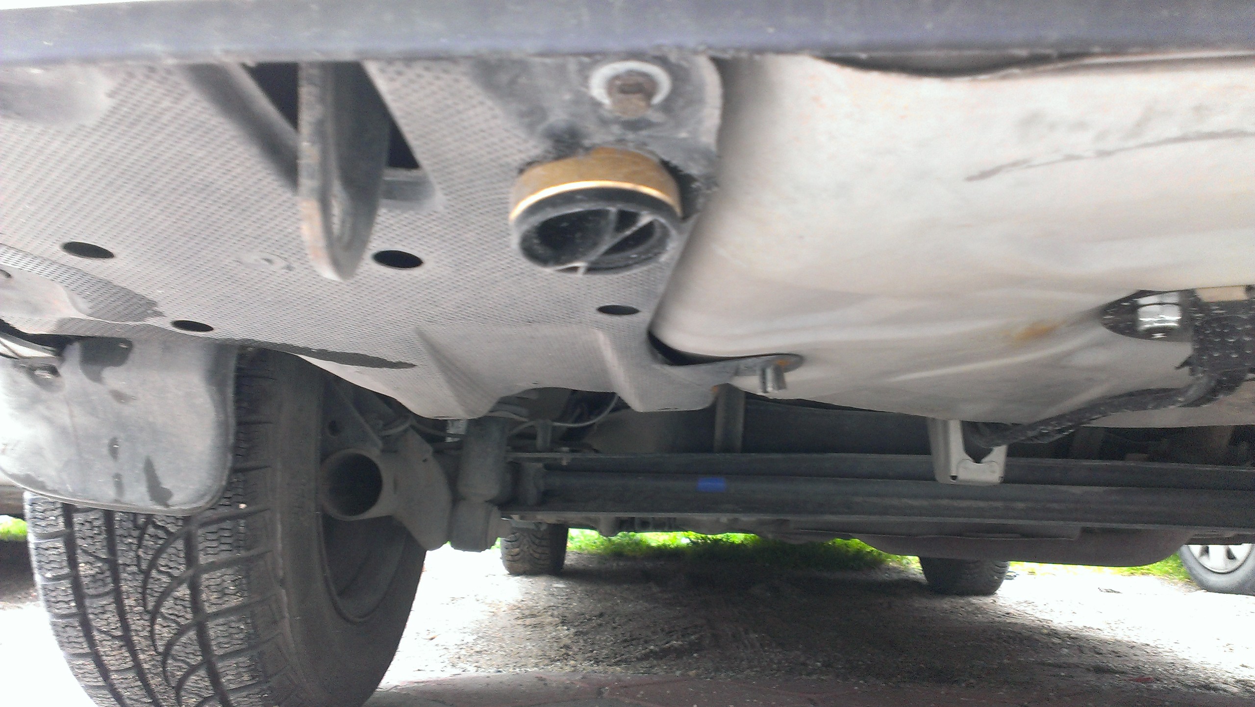

Bendeki şu anki durum bu

Yani kapak şeklinde o iki plastik parçayı takmamışlar .Zaten akşama kalınca her hal de iş uzamasın diye

Yücel bey o arabanin kendisinde olan orjinal bir parca.On taraftaki plastik korumalar gibi arkada da var.Ekstradan takilan birsey degil.Ama tup dolumu biraz geriye takmislar.benim 2004 hb de O cengel gibi  olan ceki demirinin yakininda idi.
Hakan bey toyota long life antifiriz 160 bin km  boyunca  değişmiyor.Simdi eksildigi icin üstüne su eklerseniz özelliğini kaybeder.Forumda ufukta olabilir yada servislerden temin edebilirsiniz

Plastik aksam delindikten sonra sanki o sarı farklı siyah bir plastiğe takılmış gibi.
Ben sizin montajdada bir sıkıntı olacağını düşünmüyorum ama söylerseniz şikayetinizi mocan takabilir.

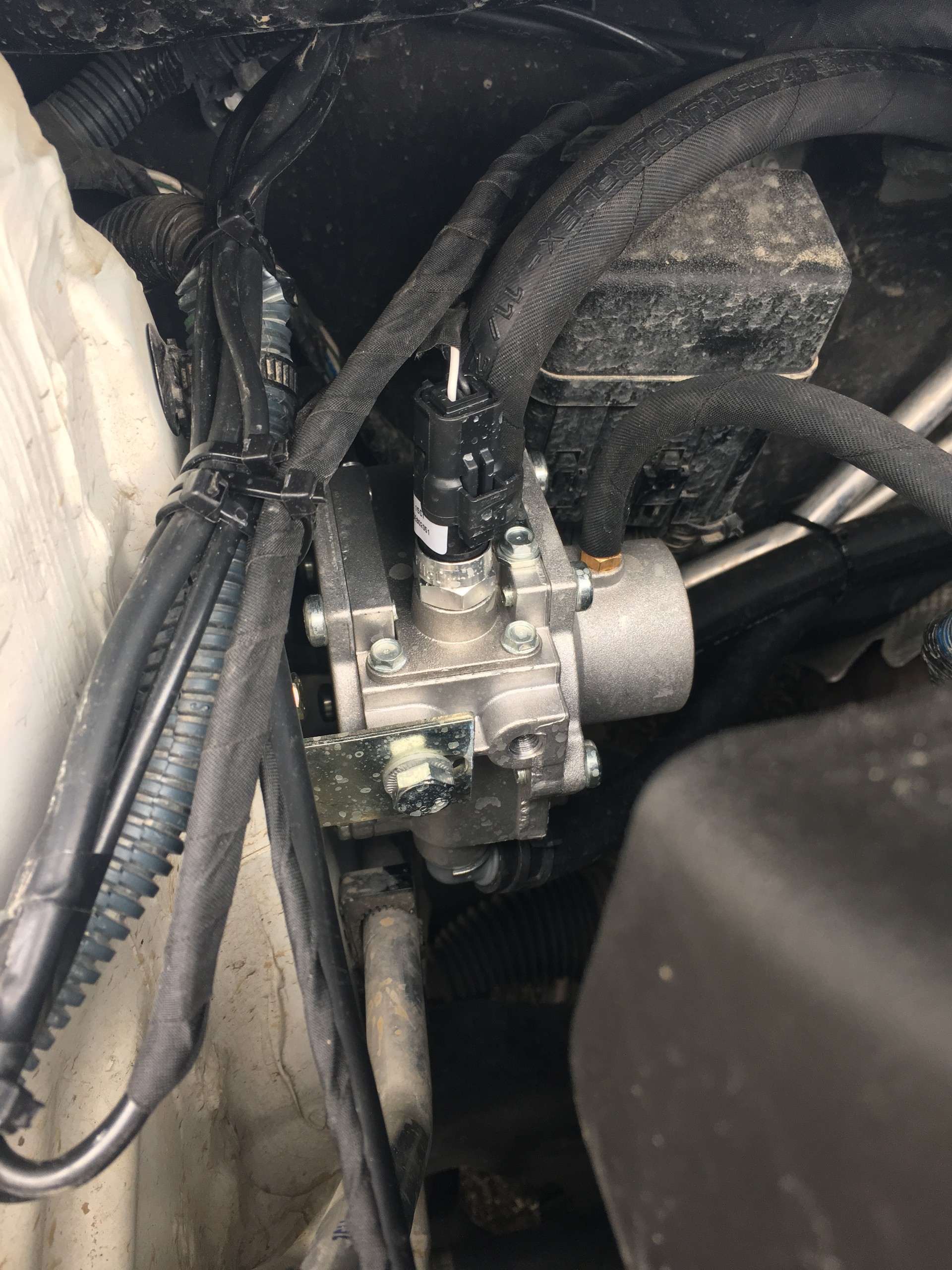

ben bugün tekrar gittim içeriye çok ses geliyor diye regulatörü söküp altına oring taktılar filtreyi de biraz enjektörlere yaklaştırdılar, şimdi bir ses kalmadı ama keşke başta yapsalardı da dün rahat uyusaydım.

Tuncay bey anlatmak istediğimi anlatamadım neyse çok önemli bir şey değil sadece görsellikle alakalı bir durum. Zaten paylaştığım resme bakarsanız aynı muhafadan benim aracımdada olduğunu ve oraya delik delerek aynı işlemi yaptıklarını görürsünüz . Lpg dolu ağızındaki eksik bazı araçlarda hani tampona delik açıp dolum ağzını oraya koyuyorlar ve tampon için plastik aparatı var  benimki gibi sırıtmasın diye  Hakan kardeşimizin aracına takarken muhafazaya tampon aparatı kullanarak takmışlar daha güzel bir görüntü oluşmuş. Benim aracımdakinde de sorun yok fakat sadece görsel açı ile alakalı bir durum

Evet görsel ve yer olarak iyi değil.

Yücel bey dediginizi çok iyi amladim ama iki aracin altindaki plastiklerin dizayni farkli.Bende 2006 verso da 2004 corolla da arkada ceki demirinin yanina montaj yapmışlardı. yeni kasa corollada o sekilde plastigin icine gömülü oluyor.Anlatmak istediğim Yani ekstradan hiçbirşey takmiyorlar.
Sizinkini cok geriye bağlamışlar.Daha önde olabilirdi

Murat abi yeri konusunda bir sıkıntım yok Pompacı arkadaşların yorumu için bir şey diyemem gaz dolumu için her defasında eğilip bakmak zorunda kalıyorlar :D. Fakat görsellik için ya para bile etmeye bir parça oradaki arkadaşı da uyardım burada bir parça daha olması gerekmiyor mu dedim abi kutudan ne çıktıysa taktım dedi ben iyi öyle olsun bakalım dedim ama Hakan arkadaşın montajı görünce kızdım demek ki öyle bir parça varmış dedim .

Tuncay abi bağlayan arkadaş öne bağlayacaktı esasen oradaki muhafazanın köşesini komple kesmek istedi bende hayır dedim şurda dursun gizli dursun dedim ondan dolayı bu şekilde oldu yeri .Yeri ile alakalı bir durum değil hatta yeni kasa olması ile alakalıda bir durum değil dolum ağzının vidalı bir aparatı var tampon için  Hakan ın aracına onu takmışlar benim aracıma takmamışlar arada fark o abi

Yücel bey sanırım şu kırmızı halkalar arasında kalan parçadan bahsediyor bir eksik onu gördüm ben.

E 12 de monte edilen yer sert plastik.Yeni kasada ise ekstradan bir muhafaza var. muhafazanin içinde kaliyor.
Muhafazlarin yüksekliği sekli farkli.Yeni kasa veya e14 mi  15 mi onlarin altida bu sekilde.Ama ben anlatamadim herhalde.
Hakan beyin aracindaki korumanin yüksekliği tamponun alt kismi ile  ayni seviyedeki iken e12  iç te kaliyor.resimlerden korumalar farkli sekilde zaten.
