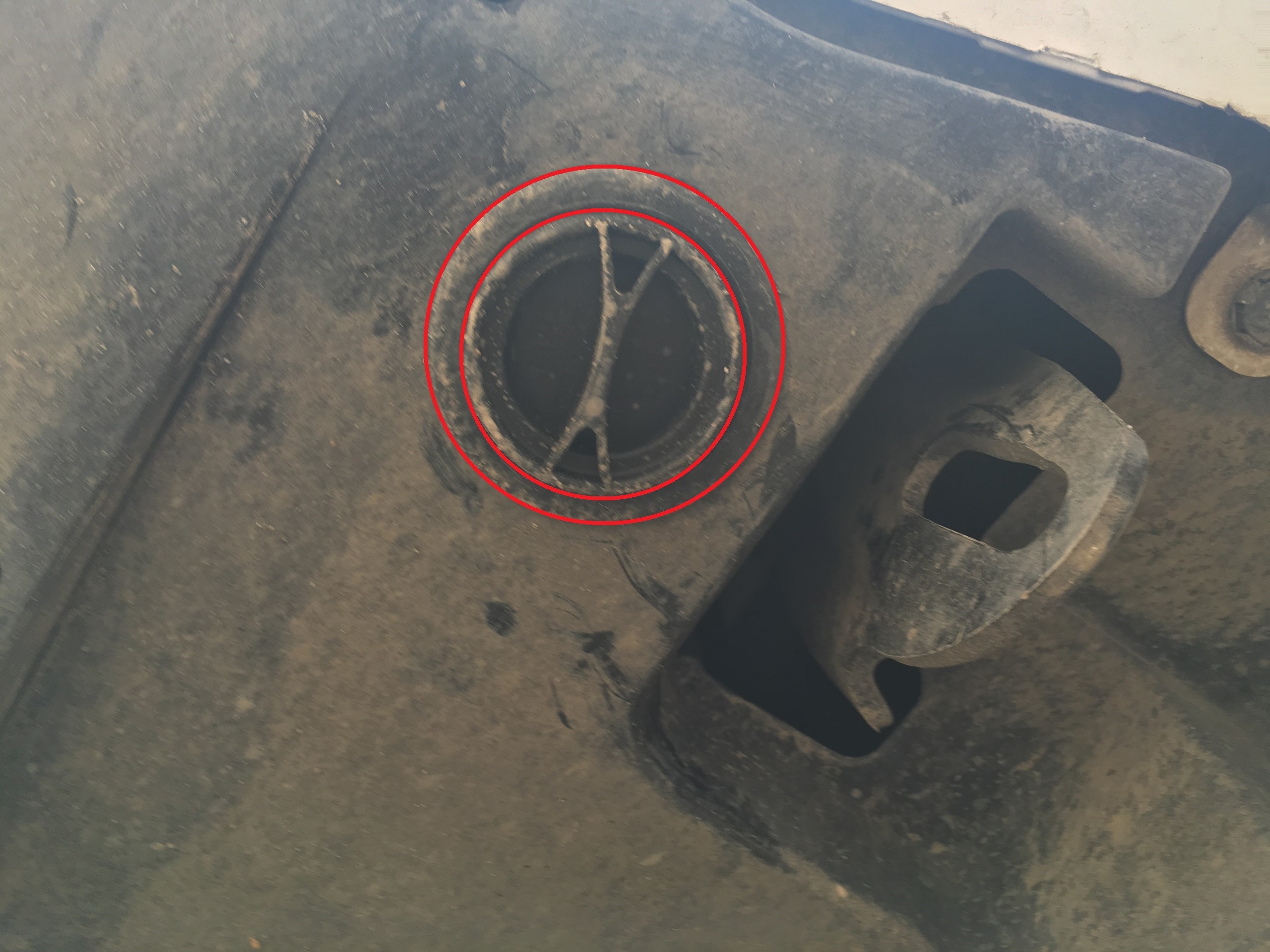

Yücel bey sanırım şu kırmızı halkalar arasında kalan parçadan bahsediyor bir eksik onu gördüm ben.
Toyota 2015 lere şu alt plastik korumayi bile cok görmüş. Aracin altına baktım koruma kapağı yok.

Kırmızı işaretli parçayı mocan brc ekstra takıyor. Bugün ben lpg montajı yaptırdım. Matkapla delik delip içerisine özel plastik parça taktılar. Bu parça lpg dolum aparatının içerisinde yoktu. Başka yerden çıkarıp taktılar gayet güzel oldu.
2015 Corolla 1.33 life brc lpg
