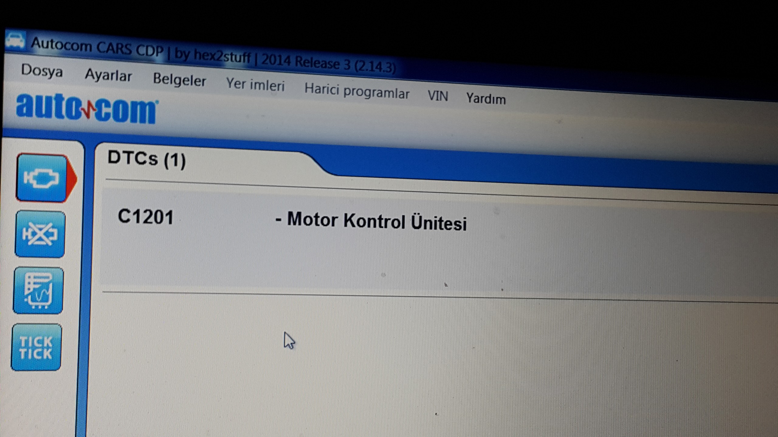

toyota corlla verso 2008 comfort extra bir aracım var. durduk yere vsc - trc off ve motor arıza lambası yanmaya başladı.
arıza ışıklarını bilgisayar ile söndürdükten bir kaç gün sonra tekrar yanıyor. bir türlü çözüm bulamadım.
genelde ramapada veya yüksek hıza cıkınca yanıyor.
arıza kodu ( c1201 - motor kontrol ünitesi ) diyor.

C1201 arızası tek başına vermemesi gereken bir arıza.
P ile başlayan başka arıza yok mu?
Yok ise motor beyninin demişmesi gerekebilir.
Başka arızalar var ise onlar çözüldügünde buda olmayacak.
Başka arızada var ise muhtemelen karışım hatasıdır. LPG kaynaklı.
