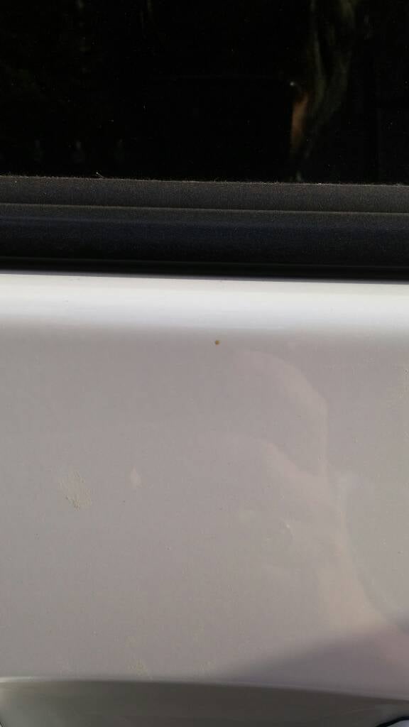

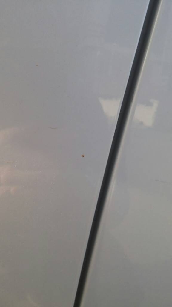

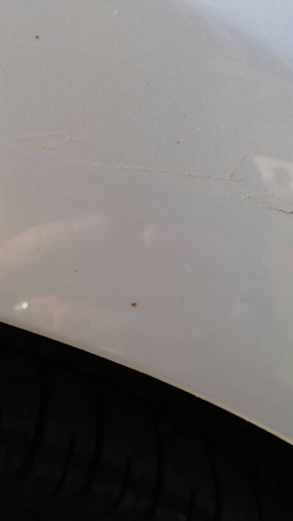

Merhabalar,
Mart 2015 yılında Corolla 1.33 Life model "inci beyaz" renginde aracı satın aldım. yaklaşık 13 aydır problemsiz olarak kullanmaktaydım, taki geçen hafta cumartesine kadar. Cumartesi güne aracın bagaj kapağındaki toyota armasının yakınında nokta halinde pas gördüm ve şok oldum. Biraz dikkat ettiğimde muhtelif yerlerde de olduğunu gördüm bagaj kapağında, pazartesi servise gittim pasta yapmışlar arkadalar takip edelim dediler içime sinmedi fakat vaktim çok müsait olmadığından aracı teslim aldım. bir kaç gün sonra aracın her yerine detaylı baktığımda bir şok daha geçirdim aracımın çamurluk, kapı etek altları, kapı cam çıtası çevresinde nokta halinde paslanmalar var, bildiğimiz pas herhangi bir leke değil. Bir kaç resim aldım, bu cumartesi serviste rapor hazırlatıp aracın iadesini talep edeceğim, çok moralim bozuldu. Bu şekilde bir sorun ile karşılaşan var mı, var ise nasıl bir yol izlediniz paylaşırsanız sevinirim.

İnternette aratırsanız  u dediğinizle ilgili bir çok konu var ford vw vb forumlarda da  Diğer renklerde göze çarpmasada hemen hemen bütün beyaz arabalarda göze batan bir durum bu. Demir tozu lekesi yada bacalardan dğiüşen kurumlardan sebep okulan bir leke. Paslanma değil. Nötür demir tozu sökücüler var. Onlardan kullanırsanız o lekelerin mora döndüklerini ve silince çıktıklarını göreceksiniz.

« Yanıtla #6 : Nisan 21, 2016, 08:25:26 »
Mehmet bey keşke dediğiniz gibi olsa, fakat bunlar bildiğiniz pas, çevresine doğru akma yapan yerler var ve elinizle lekenin üstüne dokunduğunuzda orada boyanın attığını hissediyorsunuz. Mesajlara resim ekleyebiliyor muyuz, bulamadım bir türlü bu seçeneği bir kaç resim ile daha durumu daha net göstermiş olurum

Benzer lekeler bej renkli doblomuzda çok oluyordu.Özellikle yatay panellerde bolca vardı.Araba temizken bile elimi sürdüğümde pürüzler hissediliyordu.Kil ile rahatça çıkartmıştım ve boya kendine gelmişti.Beyaz kil kaputu yaptıktan sonra turuncuya dönmüştü :)
Demir tozu sökücü + kil deneyin derim.

Paslanmalar genellikle birleşim yerleri ve karanlık noktalardan başlar, bana paslanma gibi gelmedi kil ile çıkarılması denenmeli. Kaldı ki araç yeni. Gerçekten paslanmaysa ciddi boya hatası var demektir o zaman işler değişir, araç değişimi talebinde bulunmak en doğal hakkınız.

Ağaç reçinesi gibi sanki. Bende de bir ara sarımsı noktalar olmuştu ve çıkartmıştım hatta yıkamacı cilalı yıkamayla çıkartmıştı. Seramik var bende. Zaten aynı araba benimki de. Birde 15 gün önce yıkattım en son arabayı ve reçineler yine var ama böyle sarı lekeli değil. Pütürümsü gibi. Killemeyle çıkar bunlar dedi yıkamacı ve 120 TL'ye yapıyoruz dedi. Kil de sabunumsu gibi bir şey ve onu bir suya batırıyor yapılacak yüzeye sürüyor ve denemek için bagajın bir bölümünü yaptı ve o pütürlü reçineler kayboldu gitti. Komple yaptırmamıştım o gün vaktim ve nakitim yoktu. Bir ara yaptıracağım zaten.
Sizinki de reçine olabilir. Boya koruma vs. yapan güzel bir yıkamacıya gidin ve gösterin. Ya da servis iyice baksın, gerekiyorsa kendileri yapsın pasta cilayı veya boya korumayı. Reçineyse gerçekten çıkar gider zaten. Pas ise iş değişir ve araba da değişmeli zaten.

boya hatası gibi,
minik çizik ve taş çarpmaları olan yerlerde , boyanın kalktığı yerlerde bile 6 yıllık aracımda pas görmedim. Kullanılan malzemeyle ilgili, imalatla ilgili ciddi bir problem olduğunu düşünüyorum.
Değişim konusunda ısrarcı olun ve mutlaka fabrika ile iletişime geçin. Gerekirse Toyota Europe'a ulaşın.
Tabiki pas ise , fotoğraftan anlamak zor.
Bir tür örümcek , bu tür bir leke bırakıyordu araçlar üzerinde. Aracı güzelce yıkatıp, boya koruma yaptırın. Yine oluşuyor ve kesinlikle pas kusmasıysa dediğim gibi.
