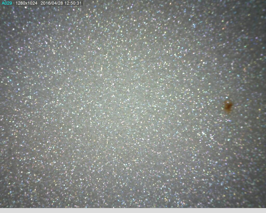

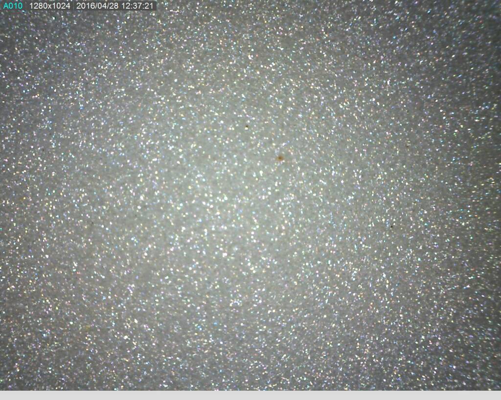

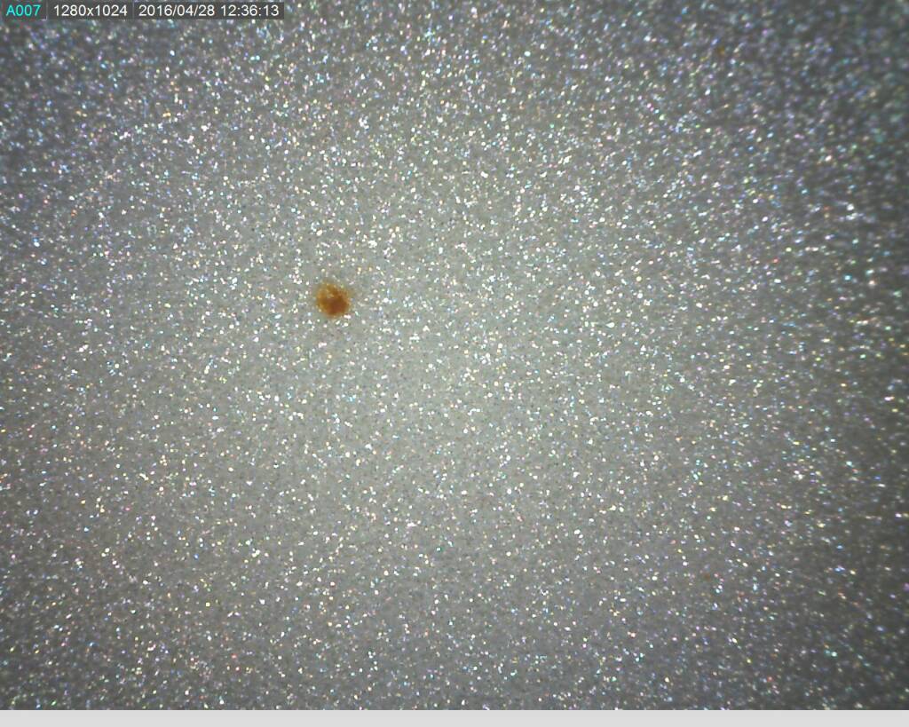

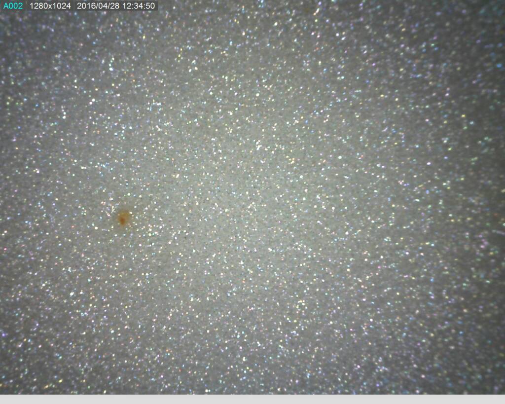

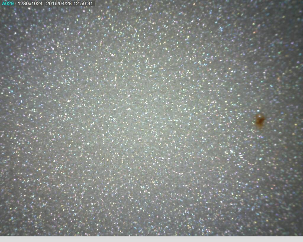

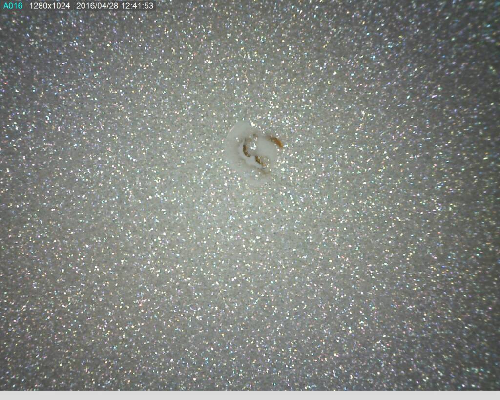

Arkadaşlar benim kafam tam rahat olmadı, digital mikroskop bazı noktaları incekedim resimleri aşağıda, ve servise götürdüm, dışardan gelen birşey olduğunu söylediler ve harne uygulaması ile çıkacağını söylediler, araç başında bende bulundum leke çıktı fakat nokta halinde bir siyahlık hala duruyordu, toyotadan hafta içinde incelemeye gelecekler bakalım ne çıkacak.

Ali bey, Toyota genelden bir uzman geldi inceledi ve demir tozu olduğunu söyledi, konu ile ilgili bazı arkadaşlarında bu yönde yorumları olmuştu sağolsunlar, plazanın önündeki araçlara baktık inci beyazı renklerde bendeki kadar çok olmasada benzer lekeler vardı, Maf-Ra firmasının demir tozu temizleyici ürünü ile uygulama yapıldı ve lekelerin çoğu çıktı, bazı yerlerde ufak tefek kaldı, bugün boya koruma yatırıyorum onlarda muhtemelen kill temizleme aşamasında gidecektir. Yalnız neden bu kadar yoğun olduğuna bir açıklama getiremedik, inşaAllah tekrar olmaz, tavsiyeniz için teşekkür ederim.
