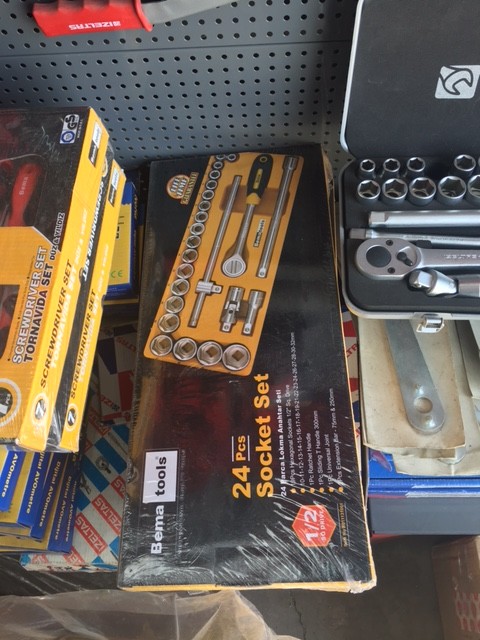

Bema Tools 1/2 Lokma Takımı 6 Köşe 24 Parça -- 150 ₺ + Kdv
3/4 lokma setleri ağır hizmet olarak geçer ve siz binek bir aracın bir çok yerinde kullanamazsınız
ayrıca bu 3/4" kolları kullanmak için ya 3/4" lik lokma seti yada 3/4-1/2 düşürücü bir adaptör almanız gerekiyor ki bence oda gereksiz.
1/2" lik bir set binek bir araç için fazlasıyla yeterli yukardaki ürünün aynısından kendimde de var yıllardır hiç sıkıntısız kullanıyorum.
Çin malı ama iyi izelteş 24 parça 1/2 set fiyatı 440₺+kdv

Benim kendi garajımda bulunan set:
Mano 19" takım çantası
Ceta 21 parça konbine anahtar takımı
izeltaş 7 parça tornavida seti
ceta topbaş allen seti 9 parça
ceta allen seti 12 parça
ceta torx allen seti 7 parça
knipex 160mm pense
knipex 140mm yankeski
ceta bits tornavida
1 kg çekiç
maket bıçağı
avometre
Ceta 2" Maşalı boru anahtarı
Ceta 12" Kurbacık
Ceta Elektronikçi tornavida seti
Ceta Saatçi tornavida seti
bundan önceki aracımla bende çok uğraşırdım bu ürünlerin hepsi ya yerli ya alman birtek çin olan lokma seti.

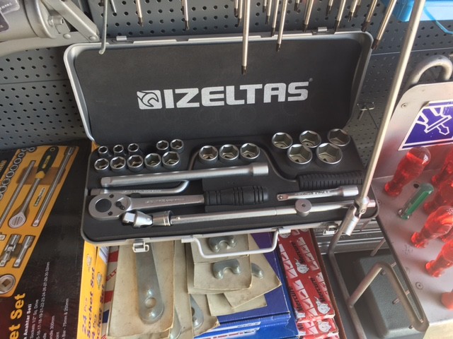

Off izeltaş'ta ne güzel duruyor :D.
Sizin dükkan mı abi ?.
Rico tavsiye etmiyor musun yani :). Korkum şu bir vidayı sökmeye çalışırken t kolun veya lokmanın yamulup veya yalama olup kalması :).

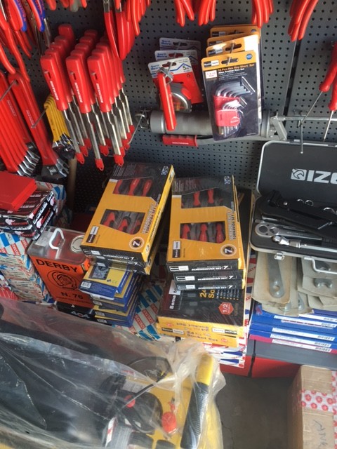

aynen bizim dükkan
uygun cıvataya uygun lokma kullanırsan sıyırma yapmaz.
T kolun bükülmesi veya cırcır kolun bozulma durumu pek olmaz ancak Loctite yüksek mukavemet cıvata sabitleyicisi gibi ürünler kullanılmadıysa.
Rico da satıyorum ama şu an elimde yok
şöyle söyleyim DHT, RİCO, BEMA uzakdoğudan gelen en iyi 3 ürün ve 3üde birbirine bir o kadar yakın kalitede.

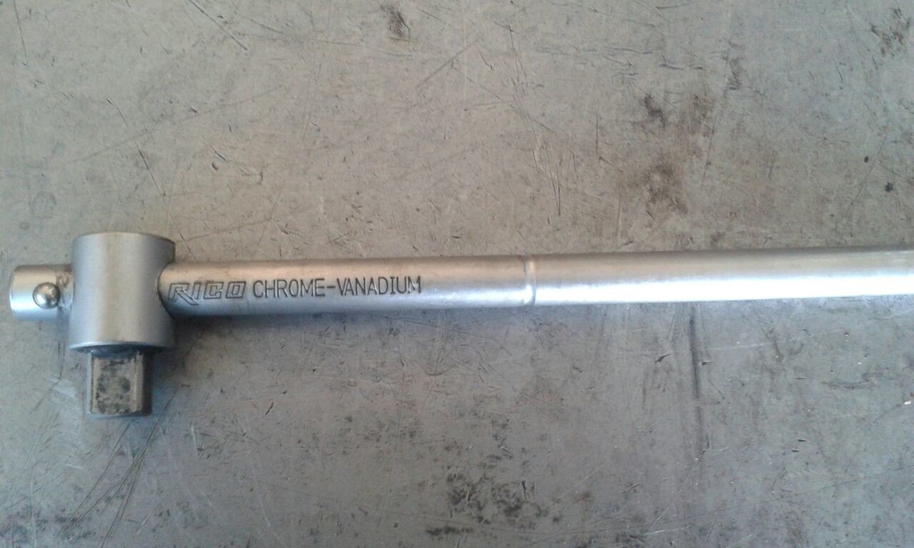

Hakan abi dediğim rico ürün bu. Kullandığım yani, bu 1/2 mi 3/4 mü ?
  • Kilometre: 7000
  • 50 kere teşekkür etti
  • 75 kere teşekkür edildi
Ynt: Otomobil için alet takımı önerisi
« Yanıtla #11 : Nisan 05, 2016, 17:34:30 »
1/2" lokma takılan kısmını kumpasla 12-13mm civarında gelmesi lazım.
3/4" de bu 20-22 mm iki katı yani.
Mesaj Birleştirildi: Nisan 05, 2016, 17:34:59
senin attığın resim 1/2" gibi duruyor.

Harika bilgi oldu gidip ölçeyim abi :).
