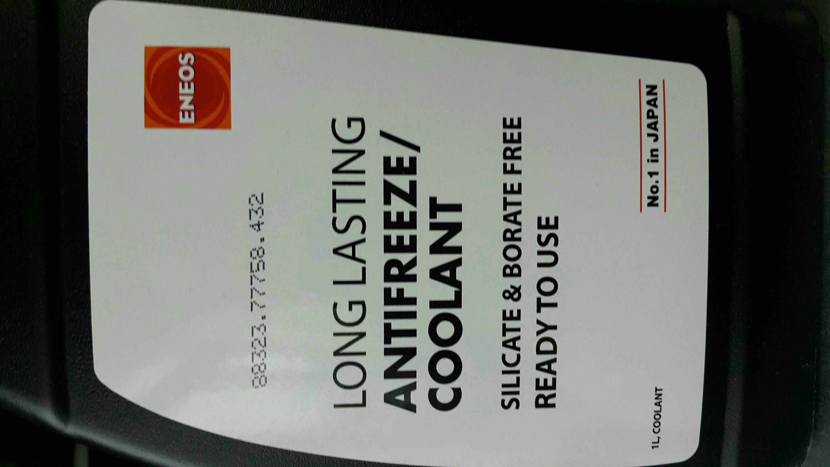

-SLLC nin Shell olduğuna emin misin Süleyman Bey,ENEOS olabilir mi?
-ELM cihazın varsa sıcaklık kontrolünü daha net öğrenebilirsin.Kaçta fan açıyo kaç ta termopstat filan.
-E12 lerin termostat açma derecesi 82 diye biliyorum.2 ay kadar önce termostat değiştirdim,orijinalin ve almış olduğumun üzerinde 82 ibaresi vardı.
SLLC karışım halde, kullanılmaya hazır olan antifrize deniliyor olabilir. @Ufuk Sönmez (16363) Shell SLLC demişti diye hatırlıyorum.
Ynt: Hararet-Motor Devri ibreleri hakkında
« Yanıtla #14 : Mart 17, 2016, 17:24:48 »
Ben fotoğraflarda bir anormallik göremedim.
Eneos LLC, Shell SLLC olarak bulunuyor.

SLLC'nin açılımı Shell Long Life Coolant her halde.
« Yanıtla #17 : Mart 17, 2016, 18:45:05 »
Super Long Life Coolant, saf su ile seyreltildiğinden 160.000km kullanım süresine sahip ;)

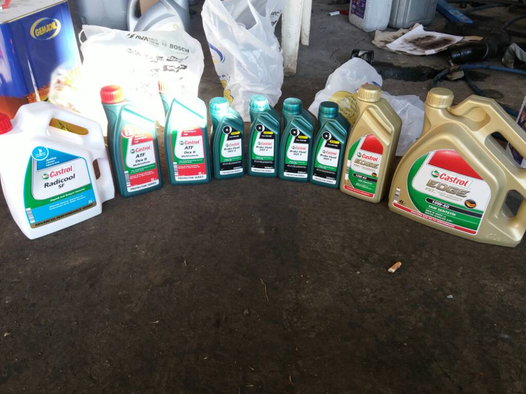

 Hazir antifrize girmisken:) Benim passattada soldaki antifrizi koydum su ile seyrelterek. Antifrizi bosaltip komple antifriz koysammi?
« Yanıtla #19 : Mart 17, 2016, 20:54:55 »
Radicool SF'de Super Long Life İlke, su koymasan da olurdu, saf su koyarsan sadece donma derecesi artar.Yüksek mineralli su (musluk suyu) ilave edersen akışkanlık azalır, tortu süresi kısalır dolayısı ile uzun süre kullanamazsın.Ayrıca motor bloğu alüminyum alaşım ise kattığın su içerisindeki klor miktarına göre karıncalanma oluşturur
