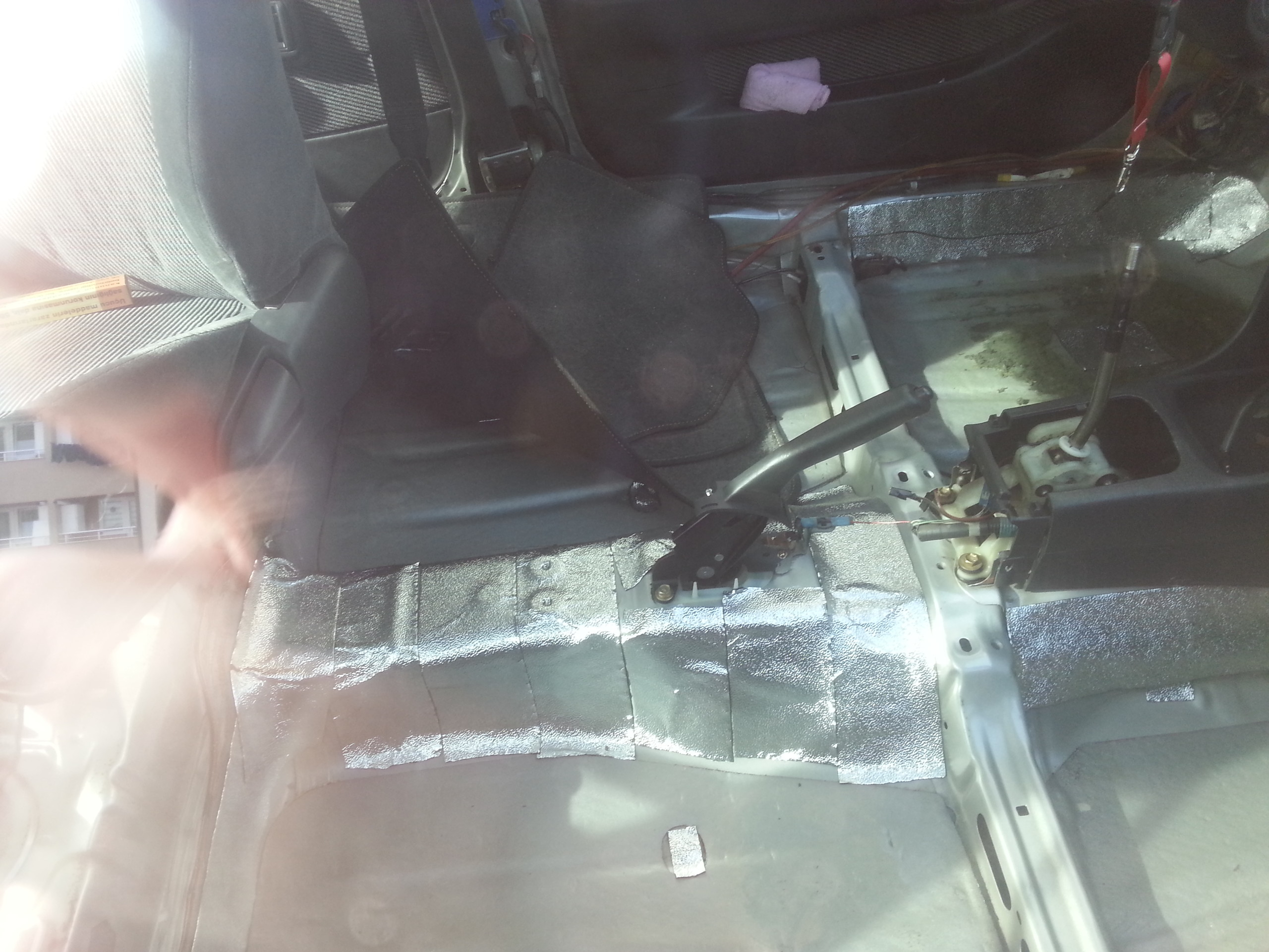

Arkadaşlar merhabalar. Aracima bindigimde yol sesi su sesi gibi seslerden rahatsizlik duyuyorum. Umarım bu konu sizede yardimci olur oncelikle aracimin koltuklarini taban halisini ve kapi esiklerini söktüm foruma telefonumdan giriyorum oyüzden fotoğraf ekleyemiyorum.ses yalıtımı şuan devam etmekte.Kullandigim malzemeler simsel alti zift üstü alüminyum folyo kendinden yapiskanli izolasyon malzemesi 3 rulo aldim tanesi 30 tl 3 metre boyunda 1 metre eninde ziftli kece 20 tl ses emen sünger 1 metrekare ×2 adet tekzen den aldim 20 tl

Ufak ufak uygulamaya başladık hayirlisiyla..

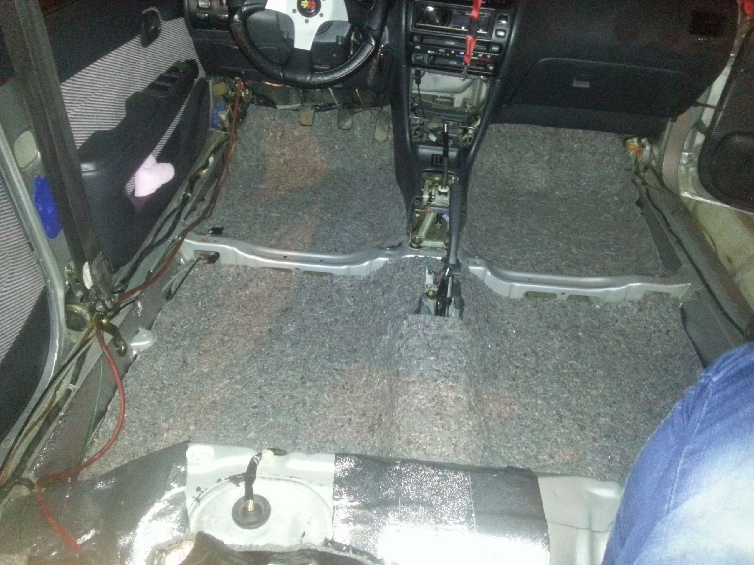

Evet arkadaşlar ses yalitiminda sona gelmek üzereyim.  Bugün bituself ve ziftli keçe döşeme işleri bitti. Yarın ses izolasyon süngeri ve taban halisini sericem sonrasindada ince işçilik  :islik:

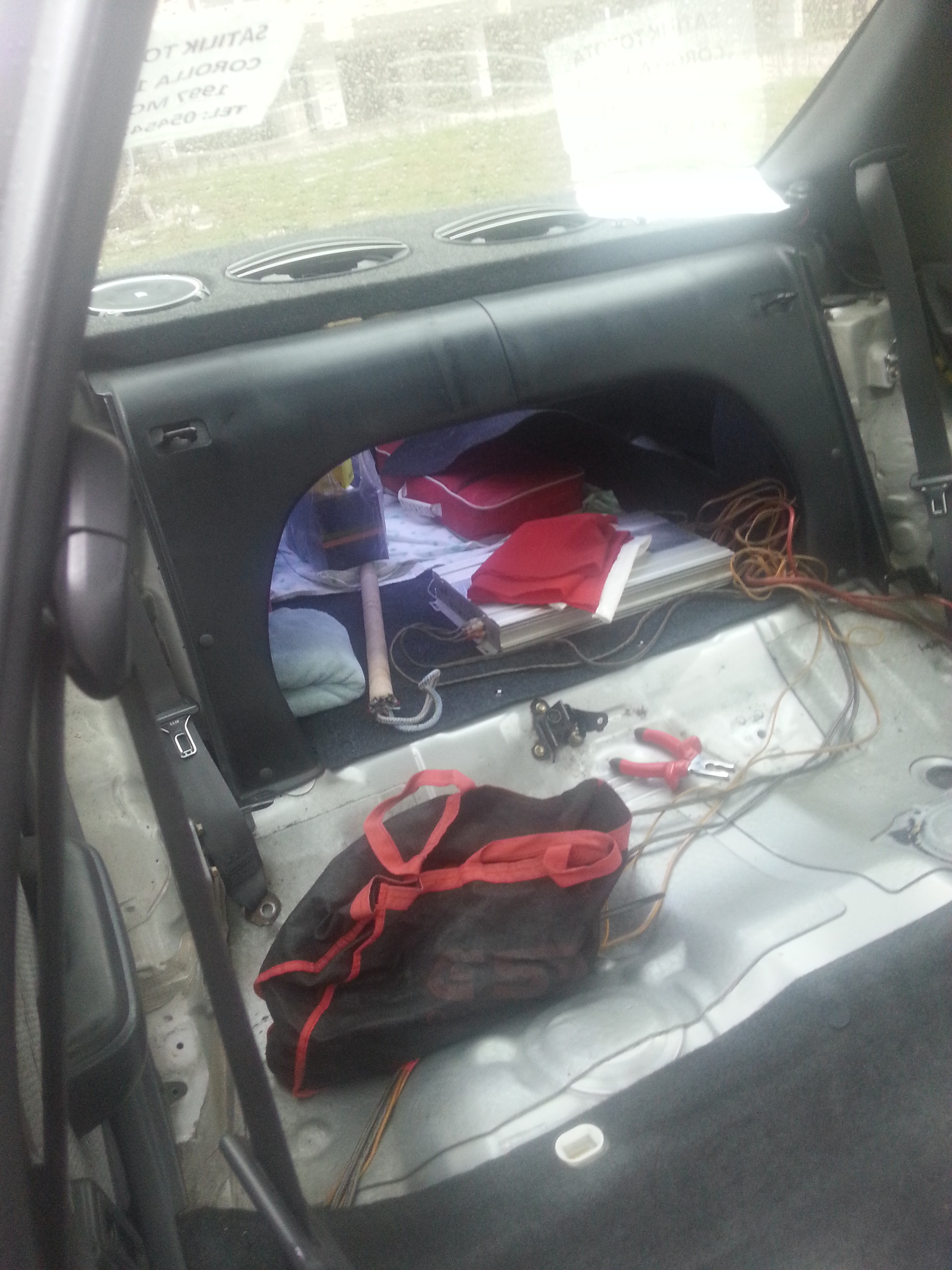

Evet Mehmet kardeşim harika oldu. Aracı sokuk halde kullandigimda sesin çoğunun arka çamurluklardan geldiğini tespit ettim. Oralara bituself ve keçe uyguladım.  Sonrada çamurluk içlerine putur uygulaması yapacağım
