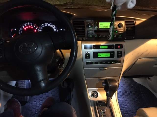

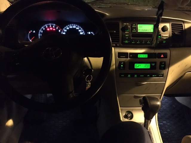

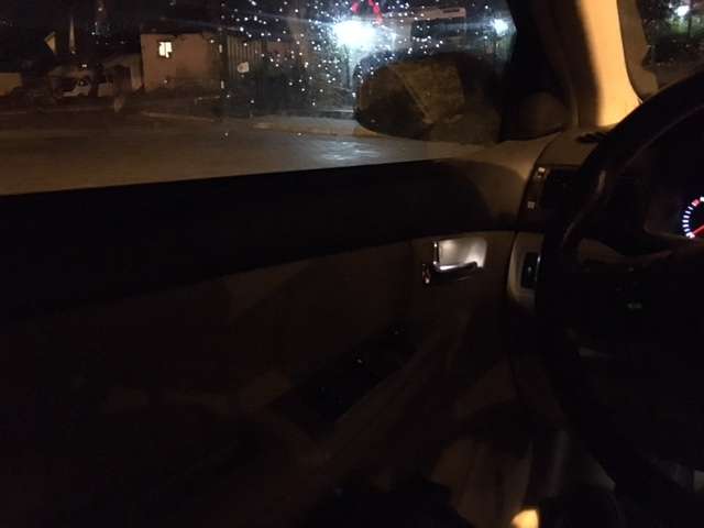

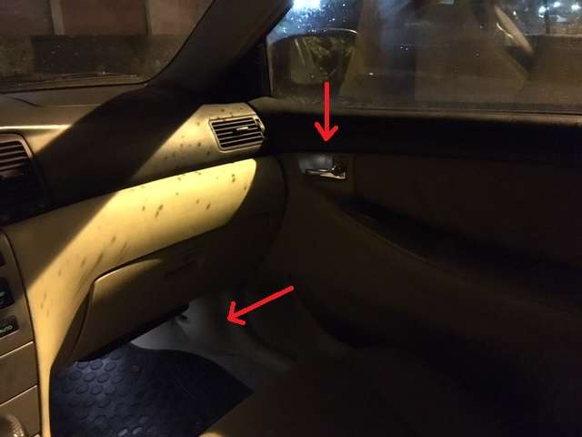

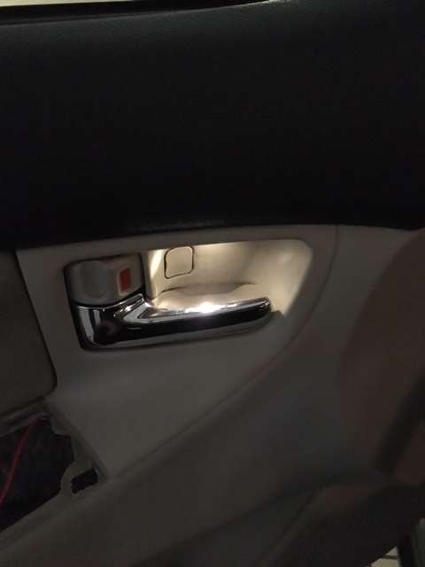

aracımızın kapı kollarına , alt taban ayak bölmesine ve ön koltuk altlarına yapmış olduğumuz led aydınlatma sistemidir. kapı ama tutamaklarının arkasına orjinali aratmayacak güzellikte pleksi kesierek ışık şiddeti dağıtılmış ve homojen bir görsel elde edilmiştir.
Araç kapıları açıldığı  zaman beyaz ledlerimiz parlak bir şekilde yanmaktadır.
kapılar kapandığı zaman sürüş durumunda ve hava karanlık ise far sensörü yardımı ile taban ambiyans aydınlatmaları devreye girer.kısık bir şekilde kombine yanarak sürücüyü rahatsız etmez.

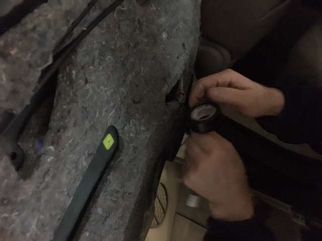

merak edenler için kapı kolunun alt kısımdan çekilmiş hali. şerit halindeki pleksiyi görebilirsiniz.
