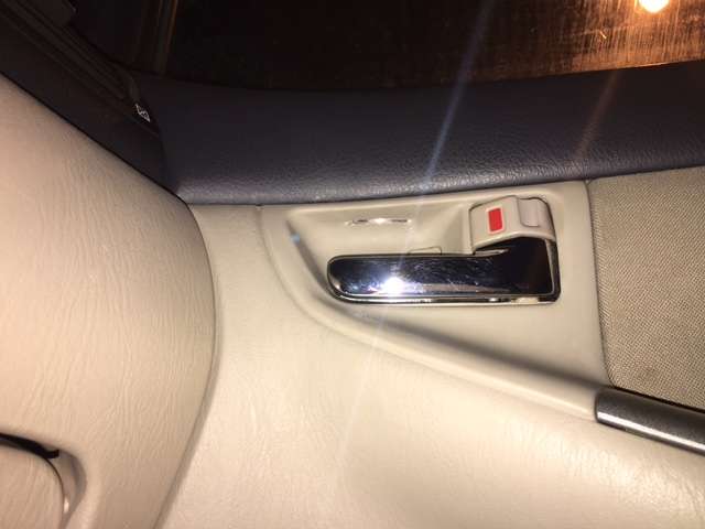

çok güzel çalışma olmuş. tebrik ediyorum. kapı kollarındaki çalışmayı nasıl yaptınız. anlatırsanız belki yapabiliriz.
kapı kollarını yapabilmek için pandizotları söktüm.  taş kesme makinesi ile (ince) kapı kollarının açma yuvasına şerit şeklinde kanal açıldı. daha sonrasında şeffaf pleksiyi bu kanala göre ayarlama yaparak kestim. biraz uzun kestim. uzun olan yerine delik açarak led lambayı yerleştirdim. hepsi bu kadar.
aslında fazla zor bir iş değil zaman ayırmak gerekli

merak edenler için kapı kolunun alt kısımdan çekilmiş hali. şerit halindeki pleksiyi görebilirsiniz.
elinize sağlık  :tamam:
mümkünse daha yakından alttan çekebilirmisiniz? birde pleksi dediğiniz ürün pleksiglass olarak satılan şeffaf plaka olsa gerek, oraya nasıl yapıştırdınız? zahmet olacak ama tarif ederseniz sevinirim. ledi yapıştırmak için pleksiye delik açtığınız uzun olan yeri anlayamadım   ::)
merhabalar. fotoğrafta gördüğünüz pleksiye erkek kanal açtım. direk deliğe uygun bir şekilde oldu. fazlalık kısmıda görünmeyecek üst kısımda kaldı. bu sayede yapıştırmada sorun olmadı ve silikon ile yapıştırdım. led ampulüde üzerine silikonlayarak ışığın yayılmasını sağladım.
