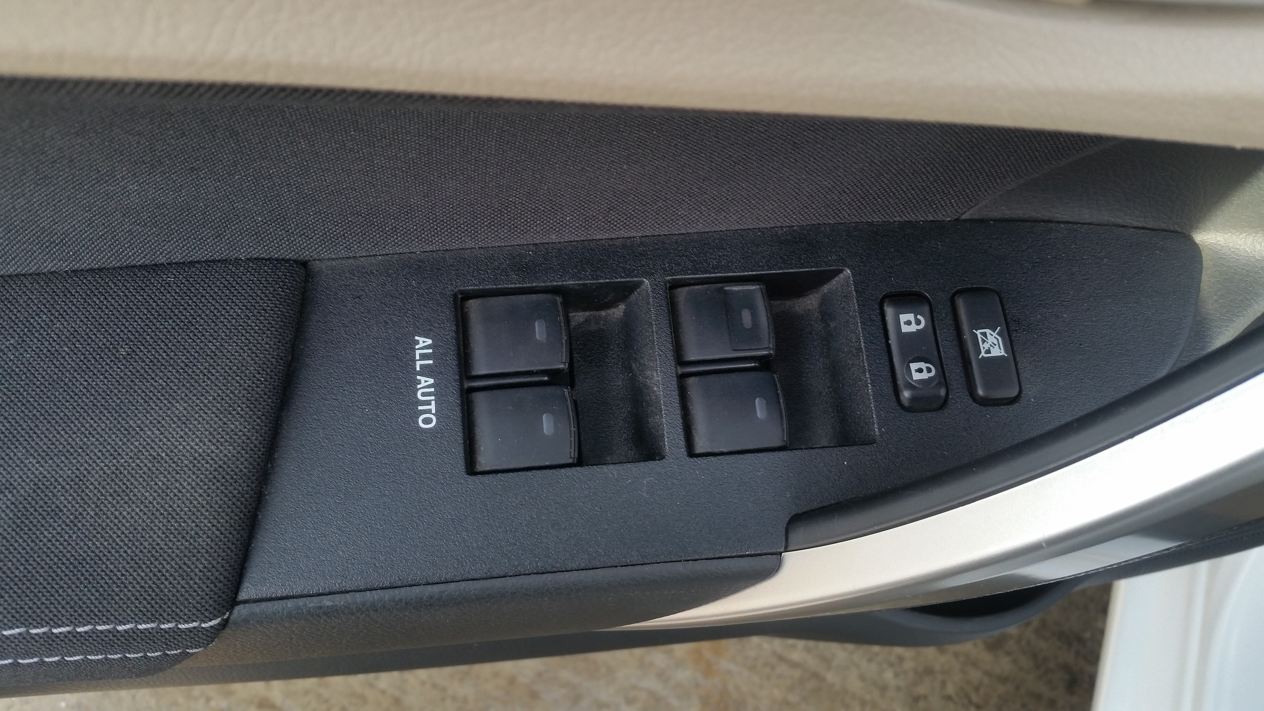

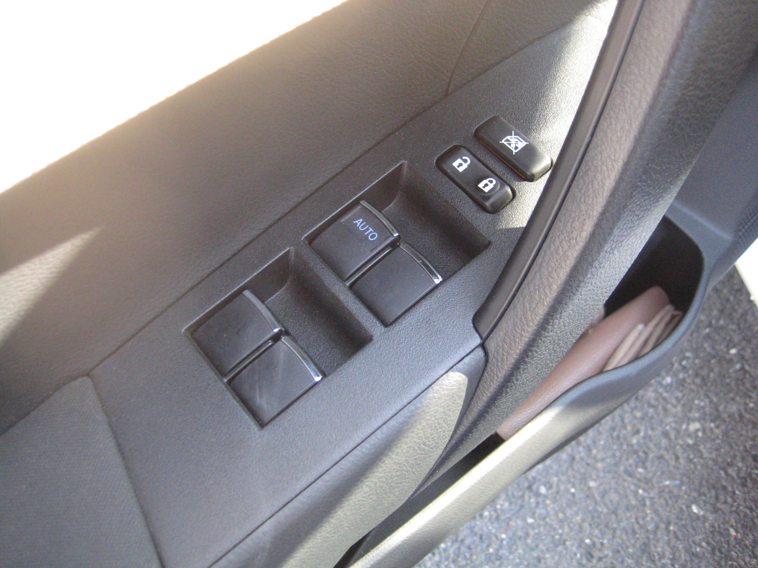

Geçen hafta kuzenim 2016 model 1,4 dizel advanced versiyon corolla aldı.Arabayı kontrol ettiğimde hemen gözüme cam açma düğmeleri ilişti.
4'lü ve tekli cam açma düğmelerinin hepsi hem ışıklandırılmış,hem de otomatik hale getirilmiş.2015 aracımda yoktu.Acaba bizim araçlarda sadece düğme değişimiyle otomatik özelliği kazandırabilirmiyiz.Gerçi önümüzdeki hafta servis bakımına gideceğim.Orda sorarım.Çok büyük bir maliyeti olmazsa ve değişimi oluyorsa,ben de değiştireceğim.

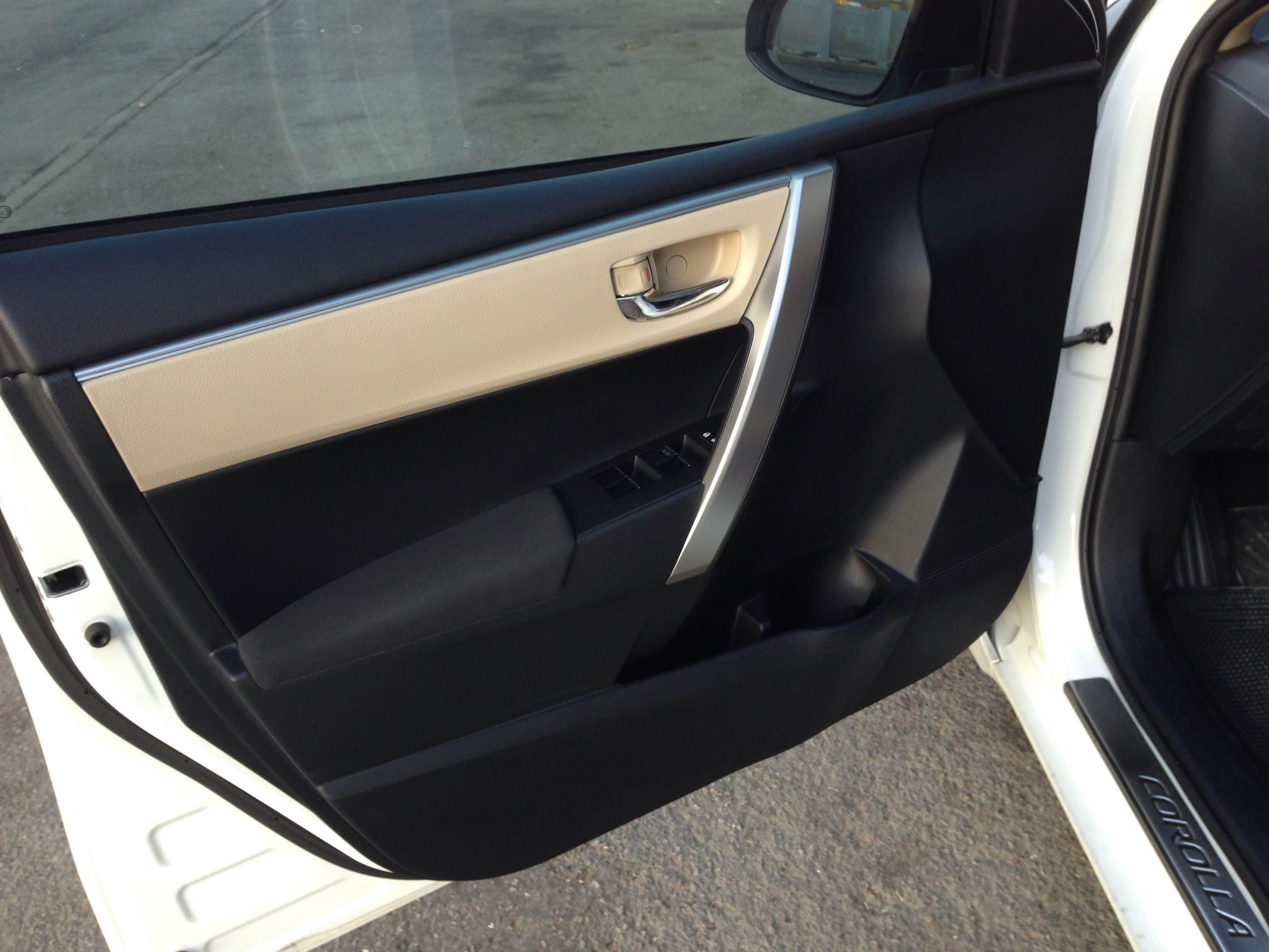

Bir tek ben biniyorum genelde ve sürekli içini ıslak mendil ile (kapı içlerini özellikle) temizlerim. Bu fotoğraflar bir kaç ay öncesi ama. Dışı pis de olsa içi temiz olur hep.

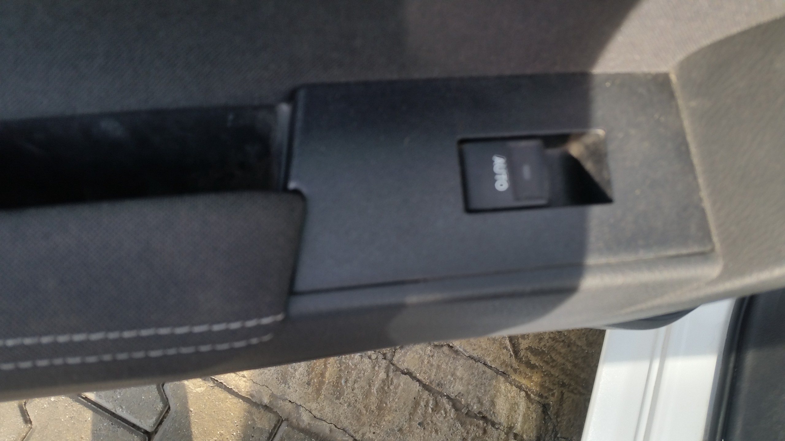

Daha yeni modellerde böyle değişiklikler oluyor ama kimsenin haberi yok. Benim aracın cam düğmeleri all auto ve ışıklı ancak cam kilitleme ve açma yarinde ışık yok. Bir tarafı eksik bırakıyorlar bir şekilde. :)

Düğmelerin üstündeki all auto yazan kısım çok önemli değilse, sadece sol ön kapıdan tüm camlar all auto kumanda edilecek ise maliyet 1060TL.
Diğer kapılara auto eklenmek istenirse, sol ön düğme grubu zorunlu olmak kaydıyla her biri için + 175TL
Mesaj Birleştirildi: Ocak 27, 2016, 15:27:18
Burak bey yine tebessüm ettirdiniz :)
Ben sadece eşimi bindiriyorum ön tarafa,o da çocuklar yokken :)
Bence mevcut elektrik tesisatından bir değişim olmaz.Sadece tetikleyici işi gibime geliyor.En kötü ihtimal kuzenin cam açma düğmeleriyle kendi cam açma düğmelerimi değiştirip deneyeceğim.Eğer tutarsa harika olur.
Ben aracıma da gece düğme yeri aramamak için yeşil fosforlu bantlardan alıp yapıştırdım.Gece çok güzel parlıyor.Akşam fotoğraf çekebilirsem eklerim.
Boşuna söküp takmayın zira aynen anlattığınız gibi, sol ön düğme grubunda bulunan termik kontrol ediyor auto konusunu, diğer düğmelerin auto olmayanlarda tek farkı ise iki konumlu olmaları.
Ufuk
Sürücü hariç 3 cam motoru da değişmek zorunda

Ahmet abi ne farkı var ki motor olarak ?
Elektronik akım kontrol modülü+CANBUS iletişim modülü
