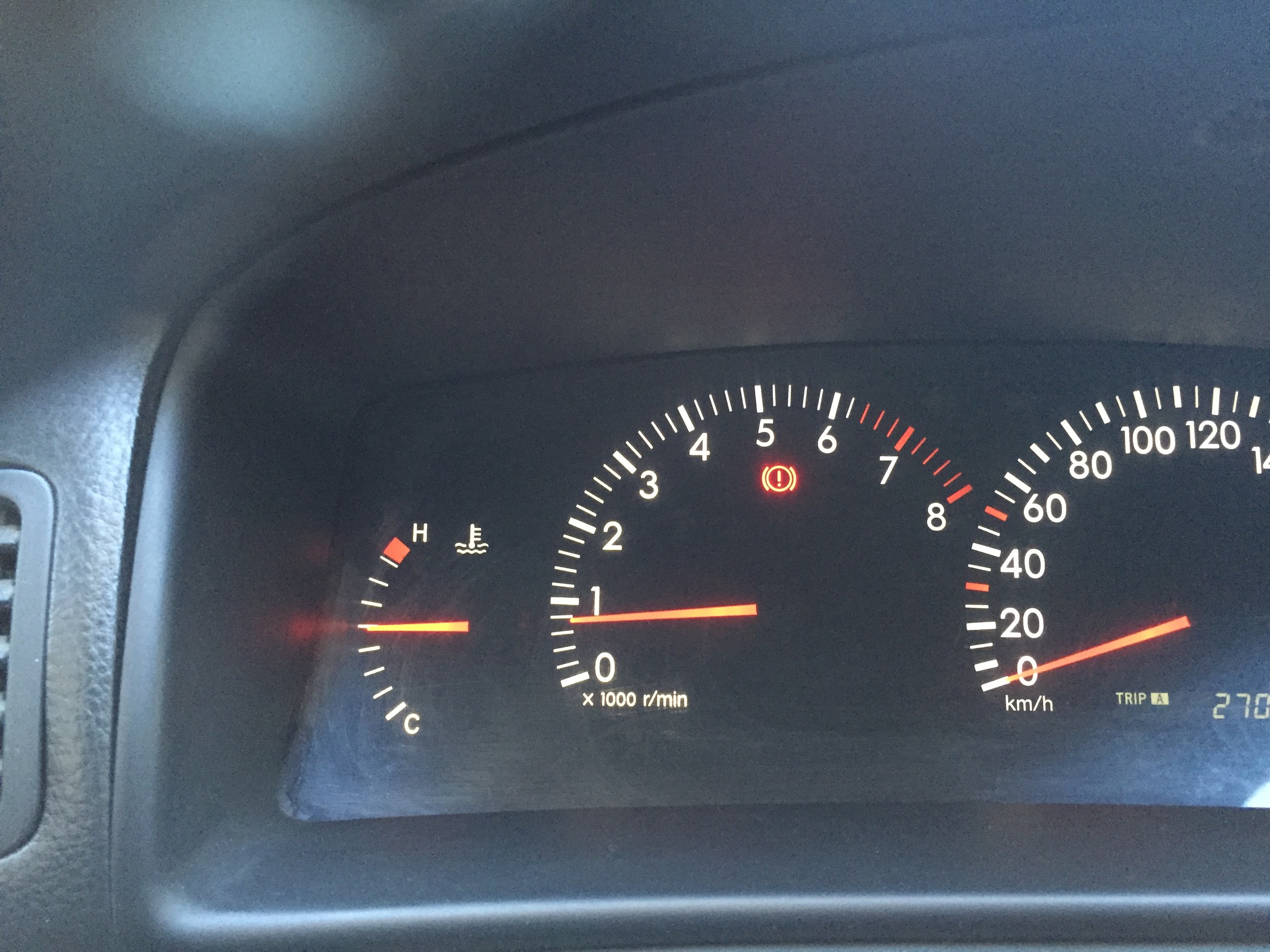

Benim devir yüksek mi biraz?

Ynt: Rolantinin 650 d/d olması bir kural mıdır?
« Yanıtla #17 : Şubat 04, 2016, 23:35:23 »
Tam olması gerektiği gibi

« Yanıtla #18 : Şubat 04, 2016, 23:47:01 »
Bence tam olması gerektiği gibi değil.Hararet bile yüksek geldi bana.Tabi çekim açısı da önemli.
« Yanıtla #19 : Şubat 05, 2016, 00:11:27 »
Hararet tam ortada oluyor, normal değil mi?
Mesaj Birleştirildi: Şubat 05, 2016, 00:15:14
Rölanti devri de 3. çizgiden çok 4. çizgiye yakın. Bu da 700'den yüksek olduğu anlamına gelir. Bir ölçüm yaptırmak gerekecek sanırım.
