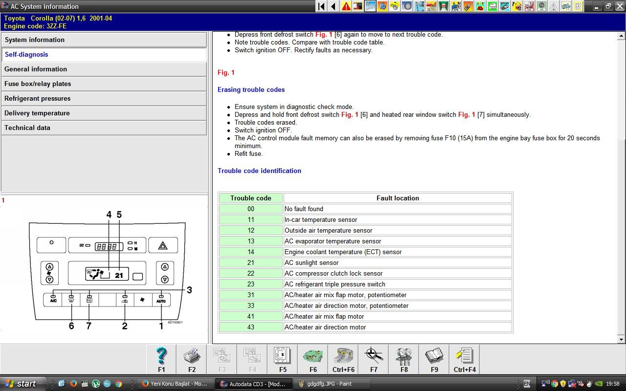

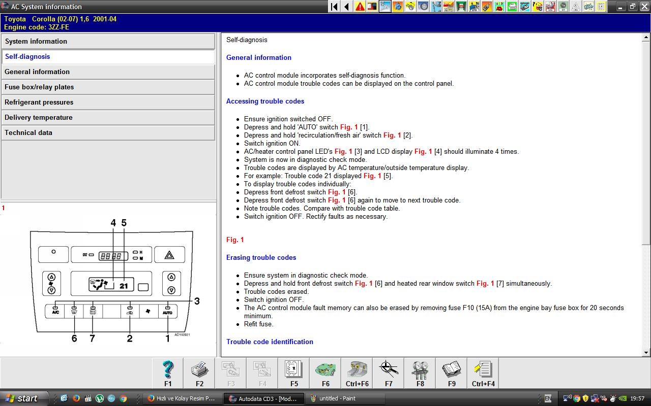

Klima için kendimizin yapabileceği bir arıza kontrol testi mevcut. Paylaşmak istedim.
-Anahtarı on konumuna getirin, (ateşleme konumu değil, sadece bir tık olan)
-auto düğmesine ve araç içi havalandırma kanal açma kapama tuşuna basılı tutun
-basılı tutarken, kontağı ateşleme konumuna getirin (marşa basmayın)
-klima diagnostik moduna girecek.
denedim ve aracımda 21 görünüyor...
2003 VVT-I Corolla Sol Sedan.

Geçmişte daha kapsamlı işlenen bir konu,
Oradan devam edebikirsiniz,
http://www.toyotaclubtr.com/index.php?topic=55578.0
21 de ışık (güneş sensörü) arızası, karanlıkta yapıldıgında normaldir.
Aydınlıkta be arıza olmaz. Zaten arıza degildir.
