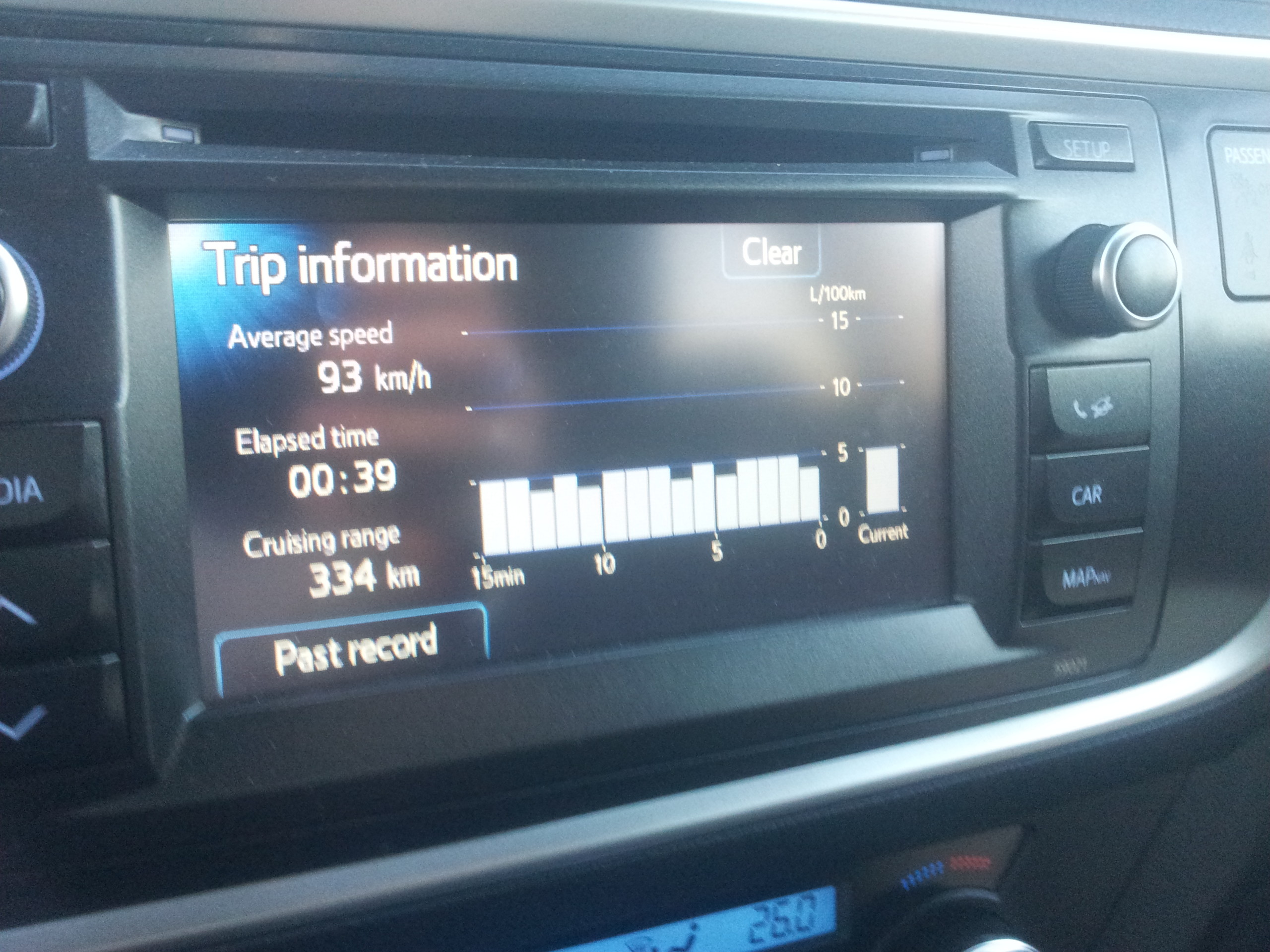

Uzun yolda aracımla yaptığım hız-mesafe-yakıt harcamı optimizasyon çalışmamı sizle paylaşmak istedim. dikkat ederseniz hız ortalamam 93km/h ancak yaptığım hız 120-125km/h, geçen süre ise 39dk, anlık tüketim 4,4-5ltr, %50 depoyla kalan mesafe 334km gözüküyor. daha önceki yol tecrübemde anlık tüketimde 4,3ltr ile %50 depoda 500km yi gördüğüm oldu. ayrıca 790-802km arası uzun mesafede toplam (gidilen yol ve kalan seyir mesafesi) elde ettim ancak. resimlerdede gördüğünüz gibi 334km mesafe bana çok saçma ve eksik hesaplanmış gibi geliyor. bu sonuç özellikle son servis bakımında ecu güncellemesinden sonra oldu.
şimdi forumda toyotapro. abilerimizden ve arkadaşlardan yorum bekliyorum. sizce yol bilgisayarının cebir işlemlerinde bir saçmalık yokmu?
not: anlık tüketim ve hız arasındaki orantı eski harcamalarımda da tutarlıydı, sadece cruising range bana biraz saçmalamış geldi  :-\

Onda anlik tuketime gore mi hesapliyor Ersan?

Anlık tüketime göre kalan.mesafeyi gösteriyor.
Ynt: auris 1.4 dizel mm yakıt harcamı & resimli..
« Yanıtla #4 : Aralık 23, 2015, 16:07:55 »
Range rakamına fazla takılmamak lazım, en son hafızadaki ortalama tüketimden kabaca hesaplıyor, depoyu 334'ün üzerinde bitirecektir. Range sıfır olacak ve siz hala devam edeceksiniz.
« Yanıtla #5 : Aralık 23, 2015, 17:42:46 »
yorumlar için sağ olun. kalan mesafeyi biliyorum. ancak tutarsız olduğunu serviste sorduğumda usta akü kutup başını söktü biraz bekledi taktı sonra baktık tekrar menzil artmıştı. her seferinde de kutup başı sökecek halimiz yok ama yol bilgisayarı neye göre hesaplıyor onu tam bilmek istiyorum aradaki farkın sebebi ne acabağ?  :huh:

« Yanıtla #7 : Aralık 23, 2015, 18:36:30 »
Anlik tuketimi hesaba katma, Aytac'in ve diger arkadaslarin da belirttigi gibi ortalama tuketime bak Ersan, senin veriler anlik tuketim. Sistem cok hassas hesaplayamiyor olabilir bu arada. Zaten o km yi de test etmemek lazim.
« Yanıtla #8 : Aralık 23, 2015, 18:54:45 »
Abi ben de asıl menzil hesabını anlık tüketimle seyir süresince yaptığım kmyi ve ortalama yakıt harcamını hesaplayıp bir ortalama çıkarıyorum kendimce ve elde ettiğim menzil de çoğunlukla cruising range denk veya fazla çıkıyor ki yol bilgisayarından daha orantılı ve doğru olduğunu düşünüyorum. @Aytaç Hut (27127) dediği gibi menzili depo bitse bile beni şu kadar götürür diyebiliyorum. depoyu sıfırlayıp km hesabı yapmak gibi derdim yok ama insan özellikle de dar zamanlarında hesap kitap yaparken de yol masrafının ne olduğunu bilmek istiyor.

« Yanıtla #9 : Aralık 23, 2015, 19:24:24 »
Pardon ortalama yakıt tüketimine göre hesaplıyor  yazacaktım
Yanlislikla anlık diye yanlış yazmisim

« Yanıtla #10 : Aralık 23, 2015, 20:13:20 »
Yanlış hatırlamıyorsam kalan menzili son 100 km'de yaptığınız tüketime göre hesaplıyor. Misal; ortalamada 4,5 ile gitmiş olabilirsiniz ancak son 100 km ortalaması 4,8 ise menzili bu rakama göre hesaplıyor..

« Yanıtla #11 : Aralık 24, 2015, 08:34:34 »
Cok daha isabetli hesaplayan yol bilgisayarli araclar var dedigin gibi Ersan.

« Yanıtla #12 : Aralık 24, 2015, 11:48:17 »
Yol bilgisayarının verilerine fazla güvenilmemesi gerektiği kitapçığında da yazmakta. En iyisi dolu depo sıfırlanmış km ile takip. Ancak şunu belirteyim benim el ile yaptığım hesaplamalar ile aracın ortalama km sine göre hesaplanan tüketimler hemen hemen birbirine yakın çıkıyor ancak range te gösterilen rakamı dikkate almıyorum fiilen yaptığım km'ye bakıyorum böyle daha doğru oluyor.
