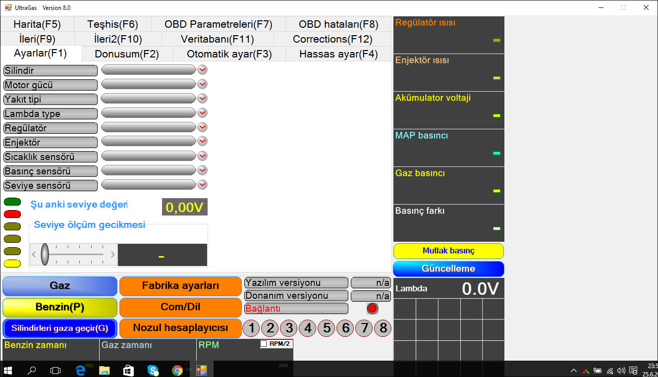

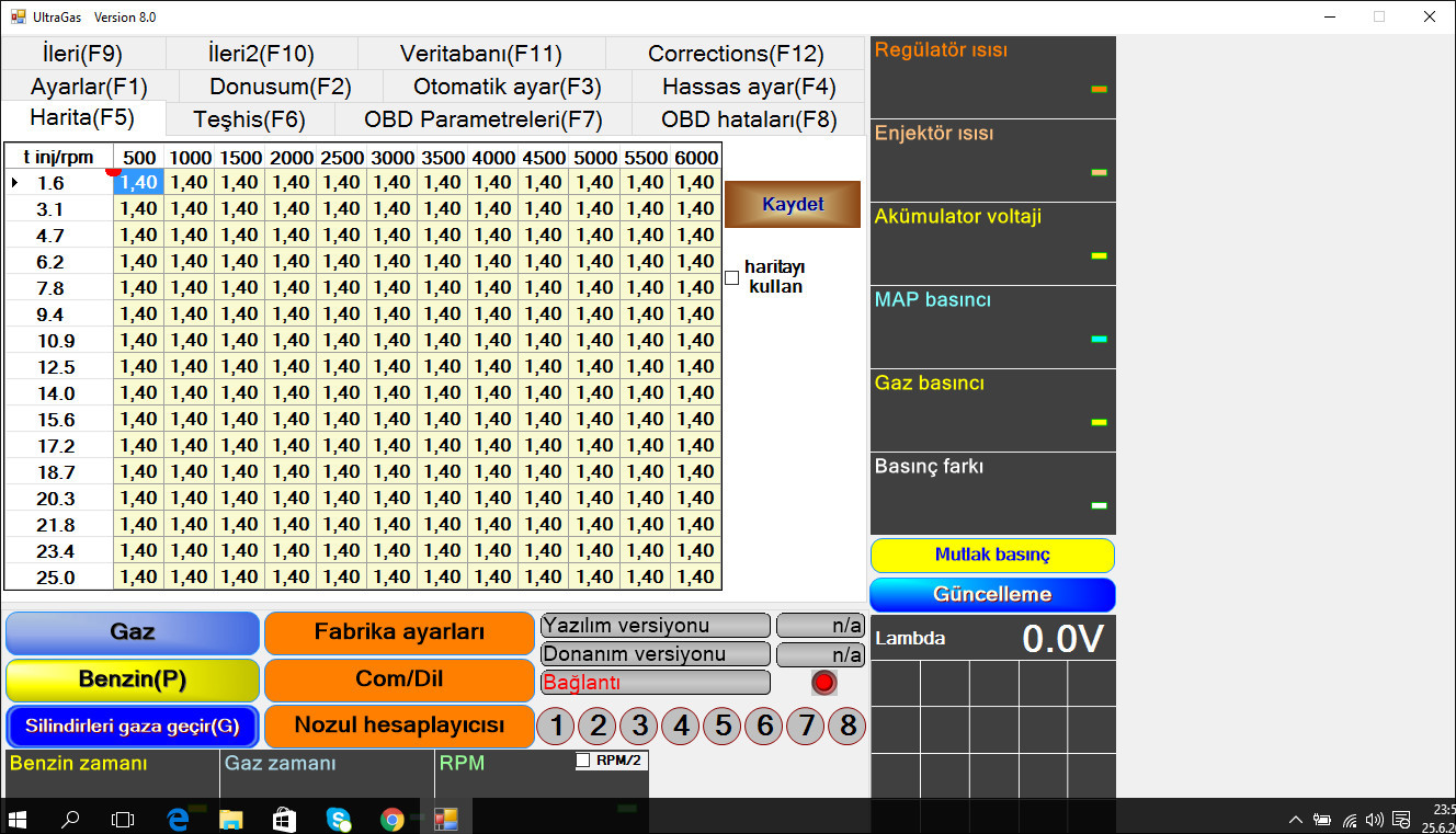

bu şekilde bir arayüzü var programın
Bizim ayarlara pek benzemiyor mscsi forumdan kablo aldığınız yerden bağlantı isteyin
