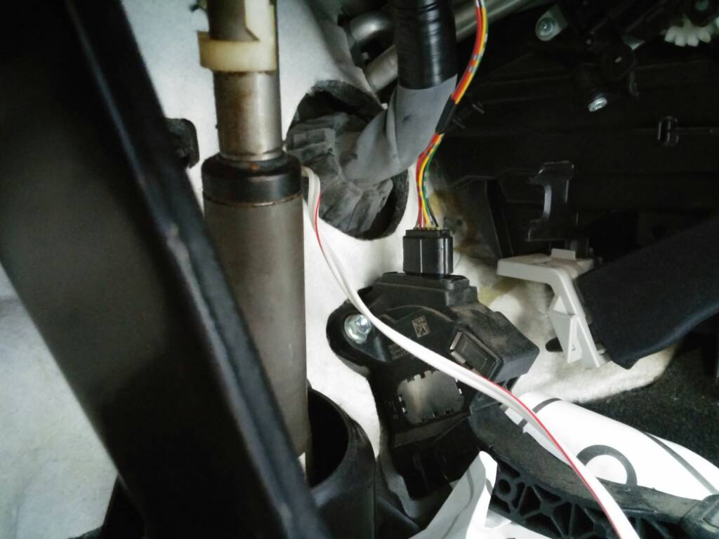

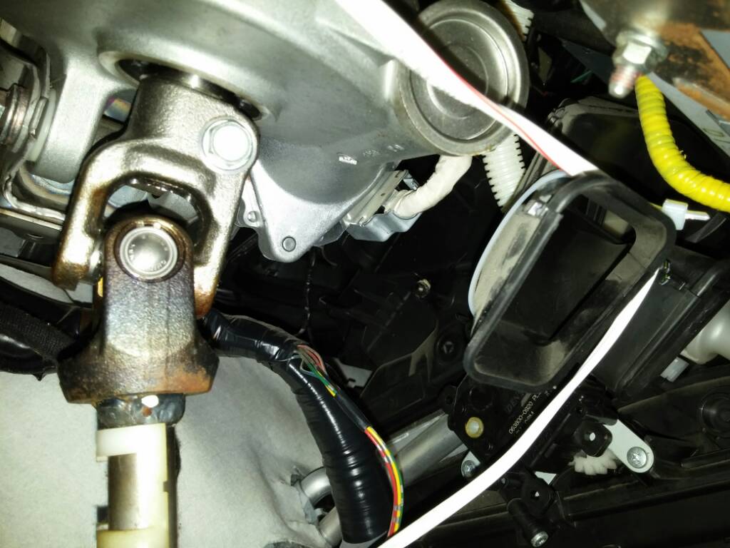

Şimdi asıl sorun kablolar nasıl içeri alınacak bir kaç foto çektim ama belki @Burak Ulubir (32698)  abi yardım eder :)
Sağolsun Burak ve murat abi yardımcı oldular kabloyu içeri aldım. Obd söketini sökmeyi de Ahmet abi gösterdi lakin kabloları kisa olduğu için şimdilik baglanti yapmadım lpg ecusuna kablolar bağlandı sadece araç içindeki sokete bağlanmadi.bir ara çözeceğim inşallah.

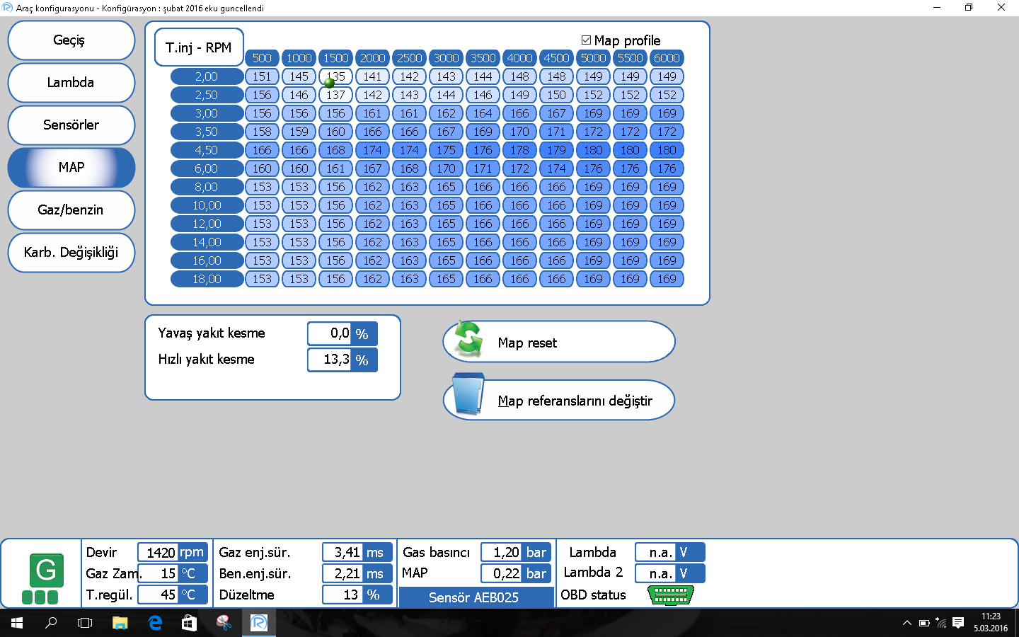

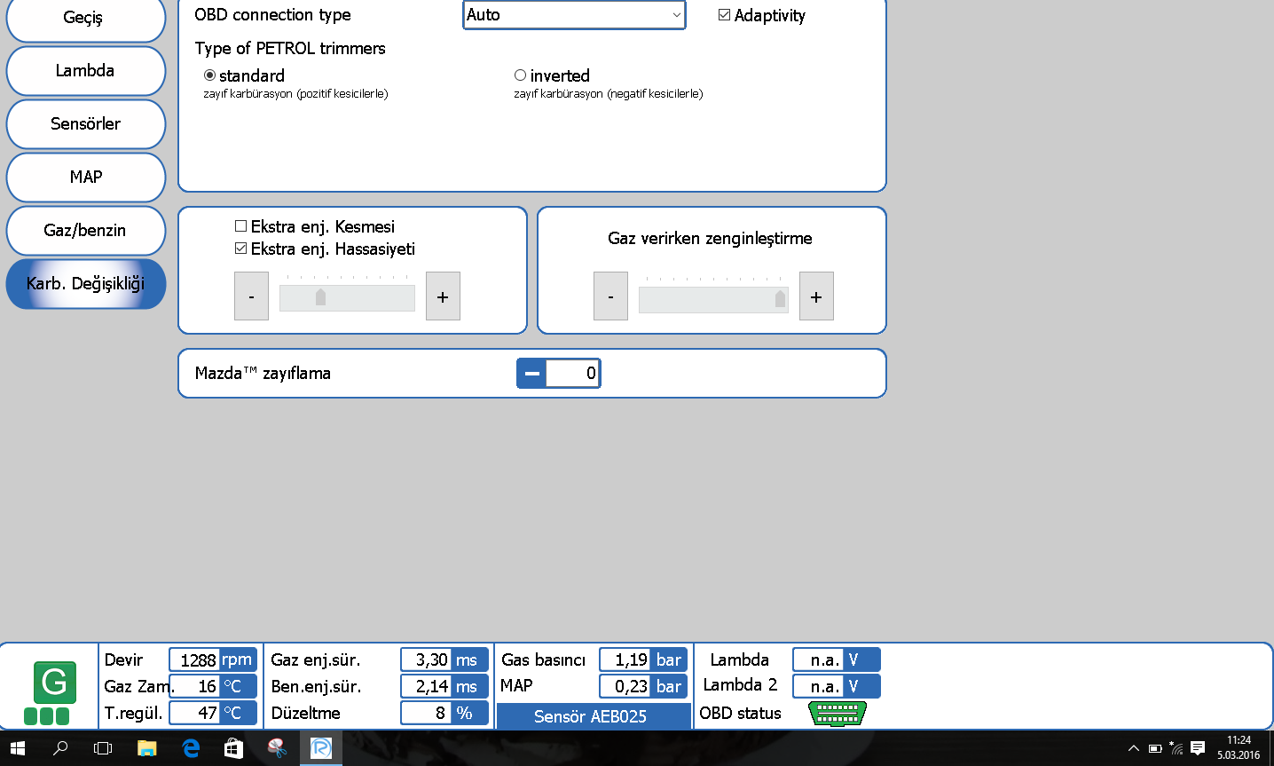

Hayırlı olsun Talat hoca. Obd bağlantı seçeneği sacede auto mu yoksa başka tercihlerde varmı? Lovato obd Astralarda auto modunda arıza verdiriyor bilgin olsun.
  • 28 kere teşekkür etti
  • 77 kere teşekkür edildi
[emoji4] abi sen ecu koduna baksan aslında
Lpg ecusunda mi yaziyor.bir bakayim hocam.
Şimdilik Auto da denedim bizimki 8 onu deneyeceğim
