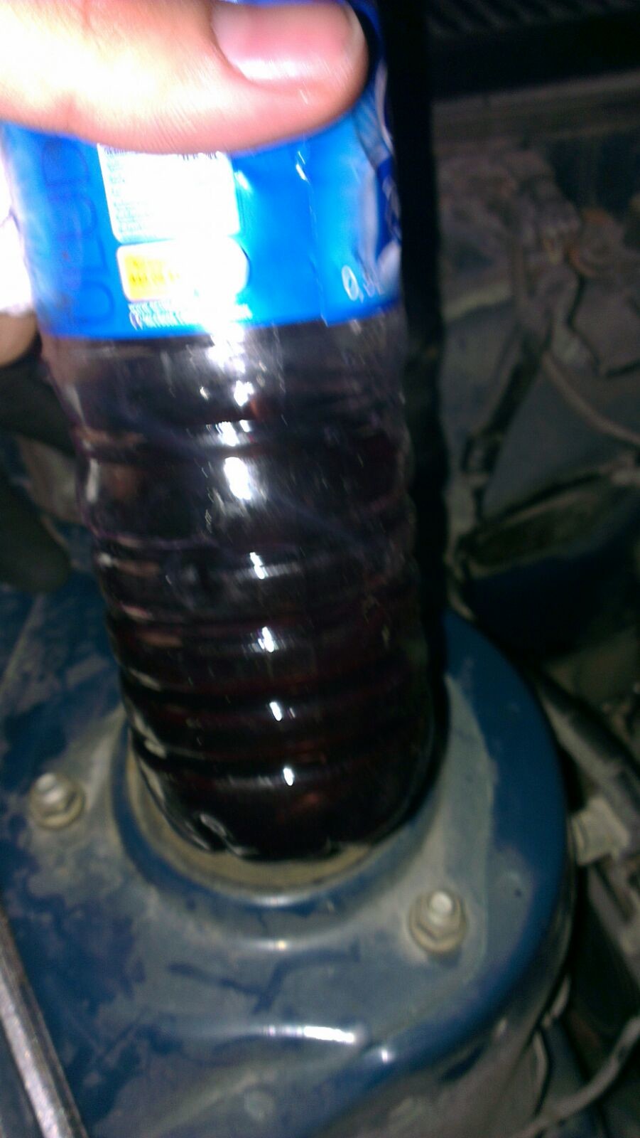

Direksiyon hidroliği yağını (ATF DEXRON III) değiştirmek isteyen arkadaşlar için ben de tecrübemi aktarayım. Ben yaklaşık 40 dakikada tamamladım.
    # İşleme başlamadan evvel aracın arka tekerlerine takoz vb. koyarak ileri veya geri hareketini engelleyin. Gereken tedbirleri almayı ihmal etmeyin.
1- İlk olarak kabın etrafına bez seriyoruz ki etrafa yağ dökmeyelim. Ardından kabın içindeki eski ATF yağı tamamen boşaltılıp, dönüş hortumunu söküyoruz.
2- Dönüş hortumunu söktüğümüz ucu parçalanıp dağılmayacak bir malzeme ile kapatıyoruz (yeni yağ ilave dince dökülmemesi gerek). Boşalttığımız yağın yerine yeni atf koyuyoruz.
3- Dönüş hortumunu 1 veya 1,5 lt şişenin içine koyuyoruz.
4- Aracı çalıştırmadan Direksiyonu tam sağ-sol yapıyoruz ve dönüş hortumundan eski yağ yağ kaba dökülmeye başlar.
5- Eksilen ATF tekrar tamamlanır ve 4. madde aynen uygulanır. Dönüş hortumundan yeni yağ geldiği görülünce dönüş hortumu yerine takılır.
6- Dönüş hortumu takıldıktan sonra aracı ÇALIŞTIRMADAN direksiyon sağ-sol yapılır ve kapta boşalan ATF biraz eklenir. Bu aşamaya kadar aracın motoru hiç çalıştırılmadığı için hava yapma ihtimali çok çok düşük. Bunun için aracı bir sonraki aşamada çalıştıracağız.
7- Araç çalıştırılır ve kap gözlemlenir. Direksiyon birkaç kere tam sağ-sol yapılır. Eksilme olunca tamamlanır.
8- Motor rölantide çalışıyorken: Kaçak veya sızıntı kontrolü yapılır. Sorun yoksa; ATF DEXRON 3 seviyemiz kontrol edilir, fazlası/eksiği ayarlanıp kapak kapatılır. Motor durdurabiliriz.
 Herhangi bir yere yağ döktüyseniz mümkünse silin, silinemeyecek yerde ise motor elektrik/elktronik aksama dikkat ederek yağ kapakları kapalı olduğundan emin olunarak su dökerek durulayın.
  **Aracın ön tekerlerinin yerden temasını keserseniz (kriko vb. ile kaldırırsanız), direksiyon daha rahat döner ve uğraşıyorken boş yere lastiği aşındırmamış oluruz.
  Ne üdüğü belirsiz marka almayın. 10 Numara yağa kırmızı boya katıp ATF diye satılıyor piyasada. Yani litresi diğrelerinden çok ucuz yağdan şüphe edin. Zaten 1 Litre kapasite var. Ben tedbir amaçlı 2 litre aldım. Toplam sarfiyatım tek başıma yaptığım için 1,1 lt oldu.
Çıkan yağ;
[attach=1]
Yeni konulan ENEOS ATF DEXRON III;
[attach=2]
