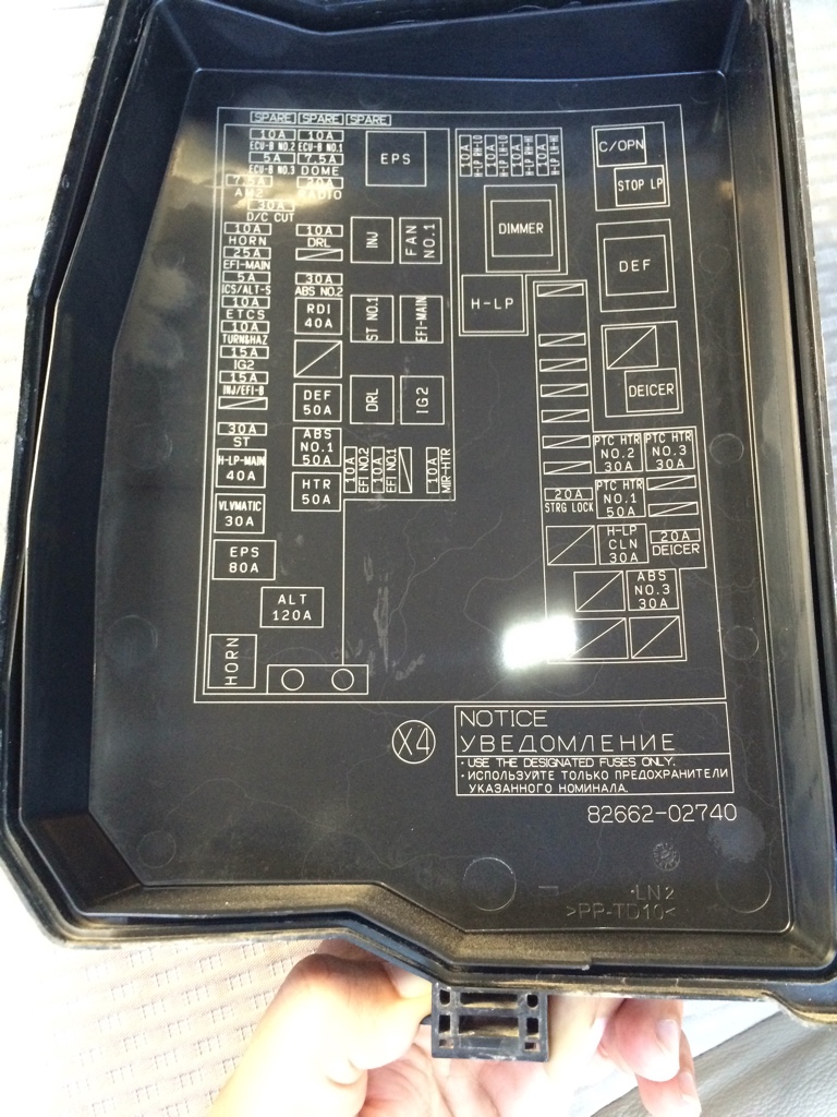

Öncelikle toyotatechstream programında değiştirilebiliyor mu onu öğren. Olmuyorsa eğer kaput altındaki sigorta kutunun kısa rölesini çıkarıp bir selektör yapmayı dene. Selektör yaptığında kısa rölesi de devreye giriyor mu anlarsın böylece. Eğer kısalar yanıyorsa senin uzun far rölesinin hangi ayağının kısa farlara gittiğini bulman gerekecek.
Bence en iyisi elektrikçiye gitmen. :D
Ama öyle birşey yapmam gerekiyor ki farlar açıkken selektör yaptığımda hata vermemesi gerekiyor yoksa yolda bir anda farlar söner :(
Hangisi kısa far rölesi?
Techstream le bağlanayım bi ben :)

Dimmer Relay ve H-LP Relay diye hatırlıyorum ben.... İnternet AKN dolmuş hızım diplerde, bu yüzden bakamadım sağa sola, resim bile inmedi yahu  :olu:
