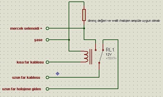

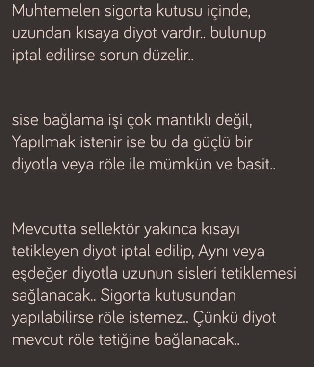

Şimdi ben bir kaç şema ve açıklama paylaşacağım. Anlayan abilerimiz, bize  basitçe açıklayabilir misiniz?
Alıntı
kısa far kapalı ilen röle normalde kapalı kontağına bağlı halojen ile selektör yapacaksınız. mercek perdesi hareket etmeyecek.
kısa farı yaktığınızda ise röle çekecek ve uzun far mercek selenoidi ve holojen uzuna uygun direnç e bağlanacak. direnç sayesinde araç hata vermeyecek ama sadece mercek üzerinden selektör yapacaksınız. aynı sistemi ben kendi aracıda kullanmaktayım. ama bende lamba hatası olmadığı için direnç yok. size sadece fazladan bir direnç eklenecek. 3 ohm civarı ve 20 watt direnç işinizi görecektir. ancak direnç metal gövdeye temes etmeli çok iyi soğutulmalıdır.
Bu açıklama bi-xenon uygulanan araçlar içindir
Alıntıdır. Geceucusu.com a teşekkür ederim

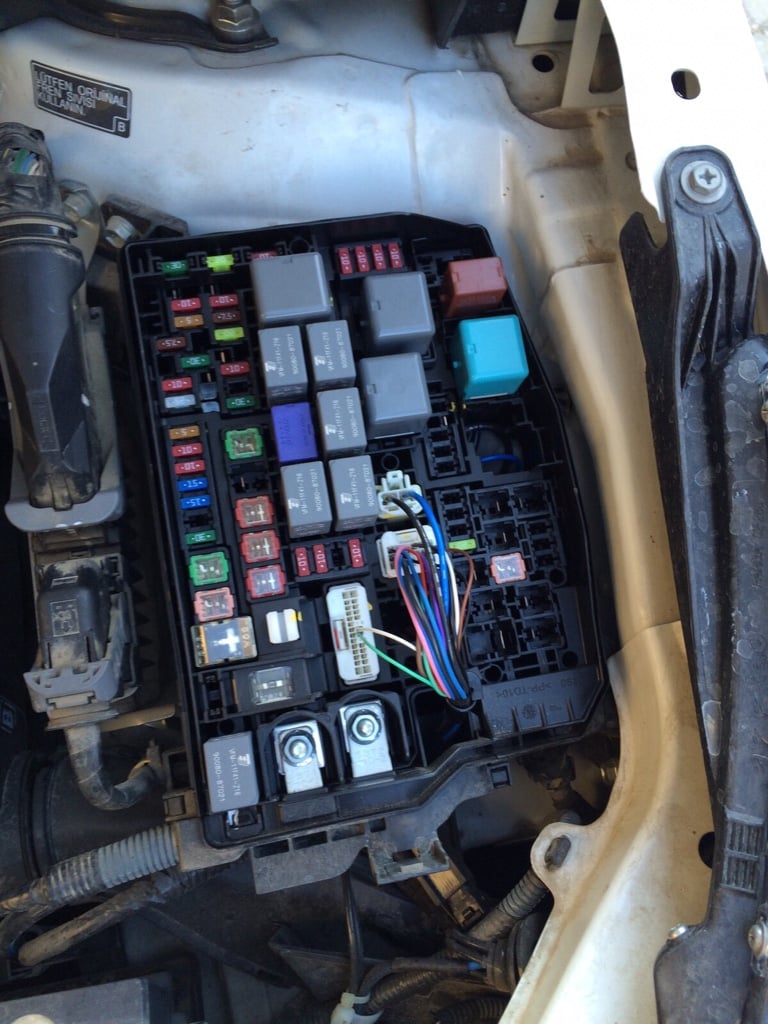

« Yanıtla #31 : Kasım 10, 2015, 10:38:59 »
Bu arabanın sigorta kutusunda işlem yapılacağı anlamına geliyor sanırım. O da garanti açısından sıkıntı yaratır. Tek çare gündüz selektör yapmayacağız. Yine de teşekkürler açıklama için
Ynt: Selektör esnasında kısa far/uzun far durumu
« Yanıtla #32 : Kasım 12, 2015, 16:23:41 »
Bugün aklıma düştü. Şimdi bizim araçlarda sigorta atarsa, ben değiştirsem garantiden çıkacak mı? Hayır.
İşlemden kasıt en fazla sigortaya işlem yapılır. Sigorta kutusunda işlem yapılacak bir şey yok gibi
« Yanıtla #33 : Kasım 12, 2015, 16:42:46 »
Daha önce yazmıştım dimmer ve hlp relay bu ikisinde ayar yapmak lazım. Kolay gelsin

Benim resimlerini koyduğum ise o zaten arabanın üstündeki DEVRE :) aslında anlaması çok kolay ne nerden nasıl yapılır  :islik: :islik: :islik:
