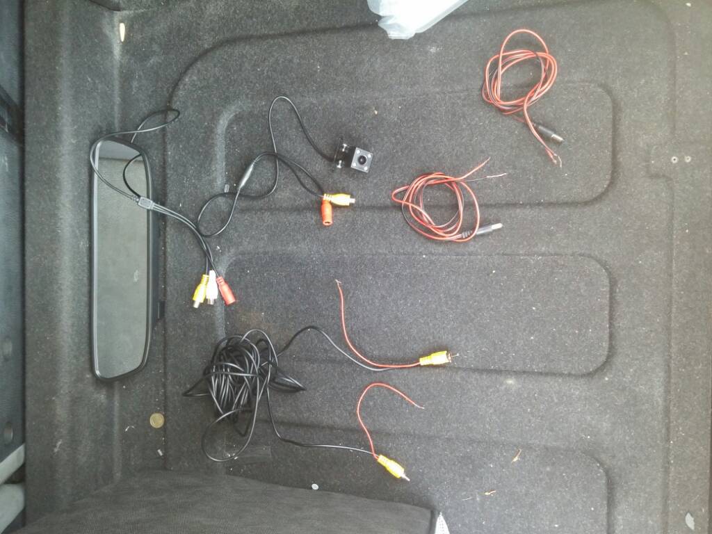

« Yanıtla #25 : Mayıs 17, 2016, 08:26:04 »
mutlu bey konunuzu sabote etmek gibi olmasın ama mesaj ile fotoğraf ekleyemedim, bağlantıyı yapamadım ben sistemin fotoğrafını burdan ekliyorum kusuruma bakmazsanız.
LG-D802 cihazımdan Tapatalk kullanılarak gönderildi
1996 Corolla gli-2001 Peugeot 206-2005 Corolla terra- 2004  Chevrolet Lacetti
Ynt: Geri görüş kamerası tavsiyesi
« Yanıtla #26 : Mayıs 17, 2016, 08:48:43 »
Aynadaki ve kameradaki Kırmızı kafalara sağ üst köşedeki Kırmızı siyahlı kablo soketi girecek boşta kalan kablo uçlarına kırmızı FAZ 12V Siyah Şase olacak
Diğeri kameradan aynaya uzatma kablosu zaten SARI soketlere girecek. Sarı soketlerdeki kırmızı kablolarla işiniz olmaması lazım.

« Yanıtla #27 : Mayıs 17, 2016, 08:51:21 »
bunu 220-12v dönüştürücü trafo ile evde çalıştırmaya çalıştım dediğiniz şekilde fakat kameranın lambaları yanıyor ekrana görüntü gelmiyordu, acaba araç üzerinde denemediğim için mi öyle oldu?

« Yanıtla #29 : Mayıs 17, 2016, 08:57:02 »
Kablo bağlantılarını yanlış yapmadıysanız yada arızalı ürün değilse bu şekilde çalışması lazımdı. Evde TV lerde de çalışır, ayna yerine TV ye takın eğer bu şekilde girişleri varsa. Bu arada 12V  hem kameraya hemde aynaya bağlıyorsunuz değil mi? 12V derken hem 12V hemde Nötr

« Yanıtla #30 : Mayıs 17, 2016, 09:25:48 »
tv ye de bağladım çalışmadı belki araç üzerinde + ve nötr e bağlamadım diye çalışmamıştır. peki o sarı rca kablonun yanındaki kısa kırmızı kablolar boşmu kalacak.

« Yanıtla #31 : Mayıs 17, 2016, 09:34:20 »
Kameradan kameraya değişir belki, benimkilerde kullanmamıştım ben. Aldığınız link hangisi belki orada şeması vardır.
Mutlu yukarda bağlantı şeması paylaşmış, onunkinde o SARI uçlardaki yerdeki kırmızı kabloları kullanmış.

« Yanıtla #32 : Mayıs 17, 2016, 09:52:12 »
tamamdır, geri vites lambasından aldım elektriği çalıştı, kırmızı kısa kabloların bağlanmasına gerek kalmadı, sanırım direk geri vites lambasından aldığımız için ekstradan tetiklemeye gerek kalmadı.
