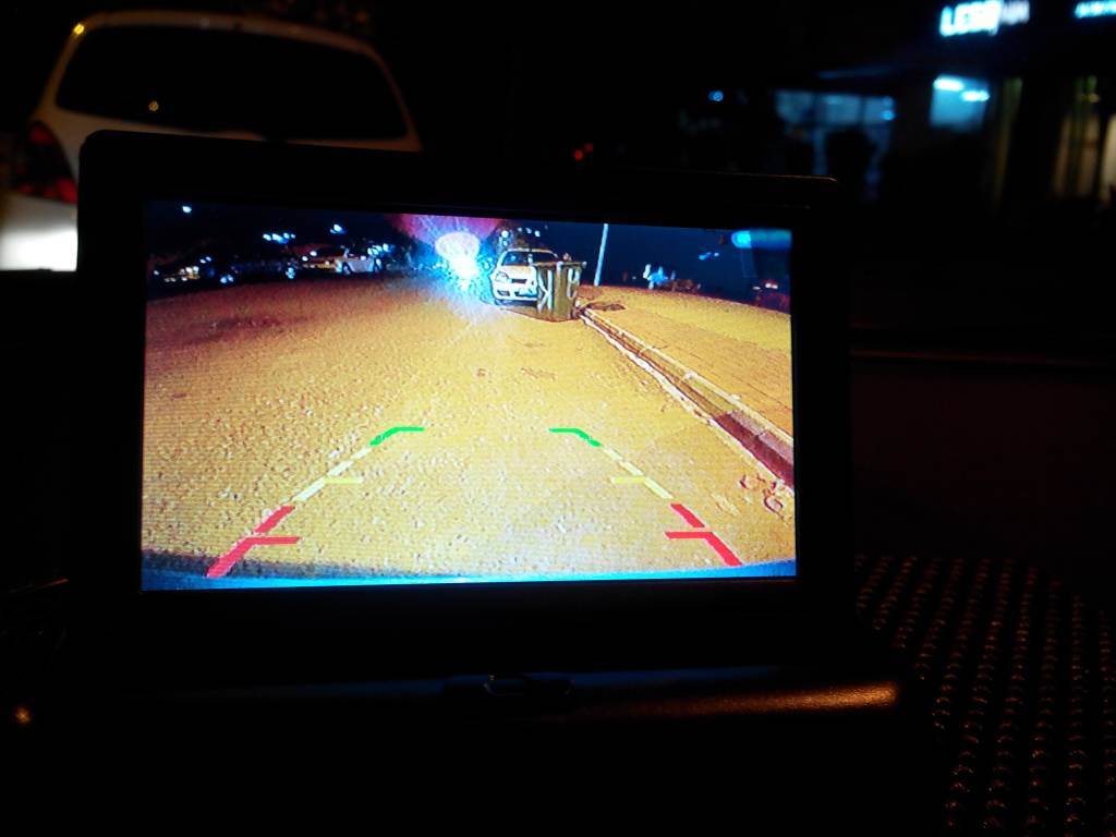

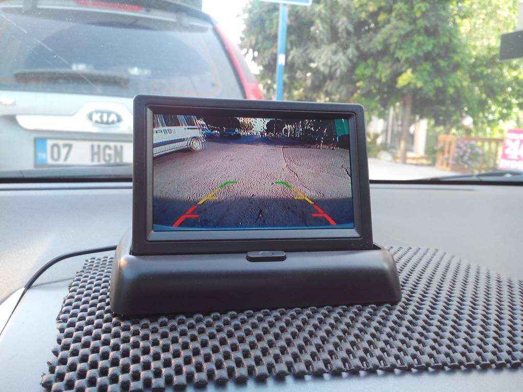

Bir önceki mesajımda belirttiğim ürün geldi sonunda. Bugün evde güç verip denedim. Gündüz görüşü güzel, gece görüşü tatminkar, tv ışığında etrafı algılayabiliyorsunuz, daha led i yok kameranın. Geri görüşe uygun olarak ters görüntü veriyor kamera ve ekran, bu da olması gereken, güzel bir şey.
Av kablosu baya uzun ve kırmızı güç kablosu var. Bunun da avantajı geri görüş kamerasının ve ekranın gücünü geri görüş lambasından alabilmeniz. Bu kırmızı güç kablosu olmasa, ekran sürekli çalışacaktır gereksiz olarak. Av kablosunun içindeki bu kırmızı güç kablosuyla hem ekran hem kamera sadece geri vitese takınca çalışacak olması güzel.

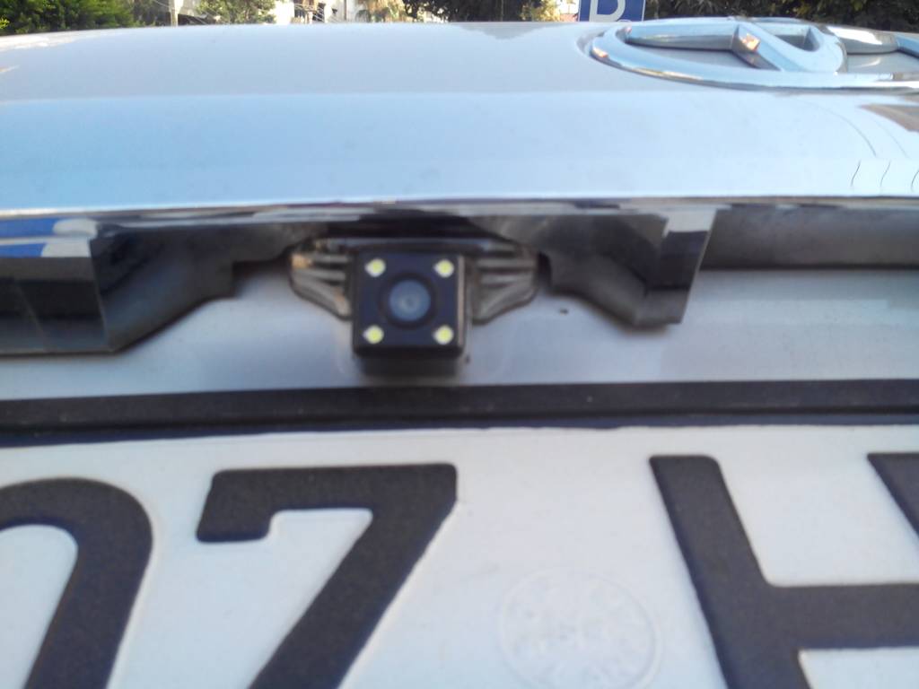

2 gündür montajını yapmak için uğraştığım geri görüş kamera kitimi bugün tamamlayabildim.
Gelen üründen görseller:
[attach=1]
[attach=2]
[attach=3]
Gerekli bağlantıları öncelikle yaptım. Plakalık bagaj kapağında olmadığı için bağlantı yerleri kısa kaldığından bağlantıları yapıp bant ile açılmayacak şekilde sardım.
[attach=4]
Daha sonradan kabloları geçirmeye başladım. Aracımın plakalık aydınlatmalarının arası boştu, en uygun yer olarak burayı gördüm. Plakalık ve tamponun arkasından kabloları alıp park sensörlerinin gözlerinden gelen kabloların aracın içine girdiği boşluktan aracın içine almayı kararlaştırmıştım.
[attach=5]
Park sensörlerinin aracın içine girdiği boşluk.
[attach=6]
Buradan klavuz bir kablo iterek aşağıdan çıkmasını sağladım, daha sonra da bu kabloya kameradan gelen kabloları bağlayınca aracın içine çektim.
[attach=7]
[attach=8]
