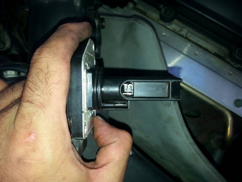

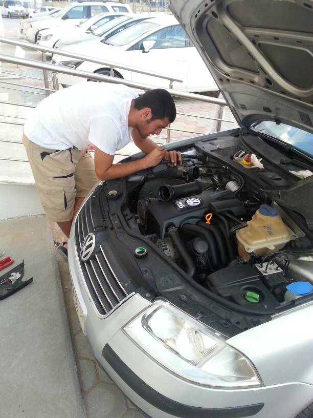

Maf sensörü arkadan hep temiz gozukuyordu. Bugün inat ettim cikartacagim diye. Gittim cikardim bir baktimki sensorun ici camur baglamis resmen. Zar zor tel yardimi ile zarar vermeden temizlemeyi basardim ve arabanin egzostundan cig yakit (elimi islatiyor idi egzost) gelmiyor.
Sensorun temizlenmis hali.

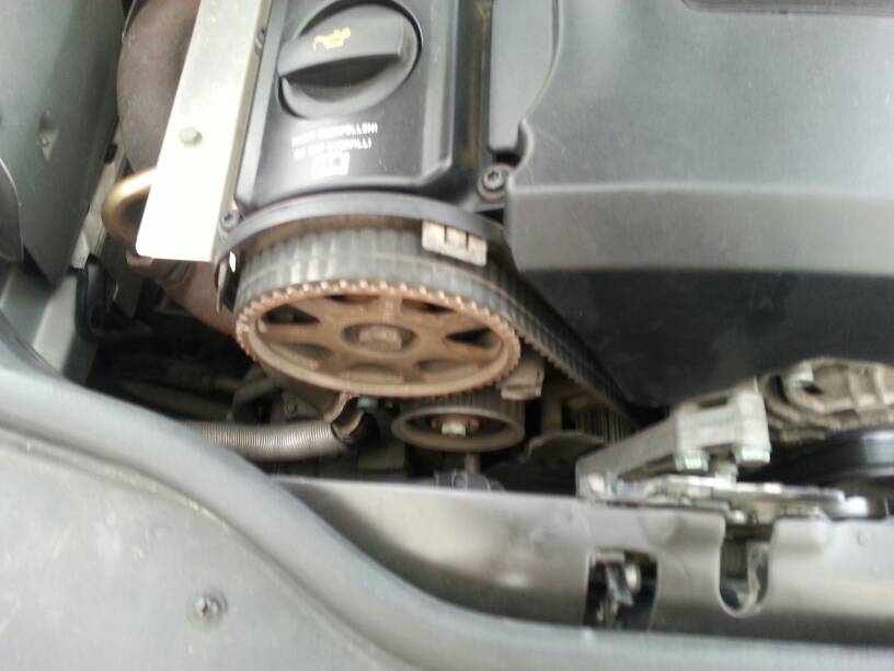

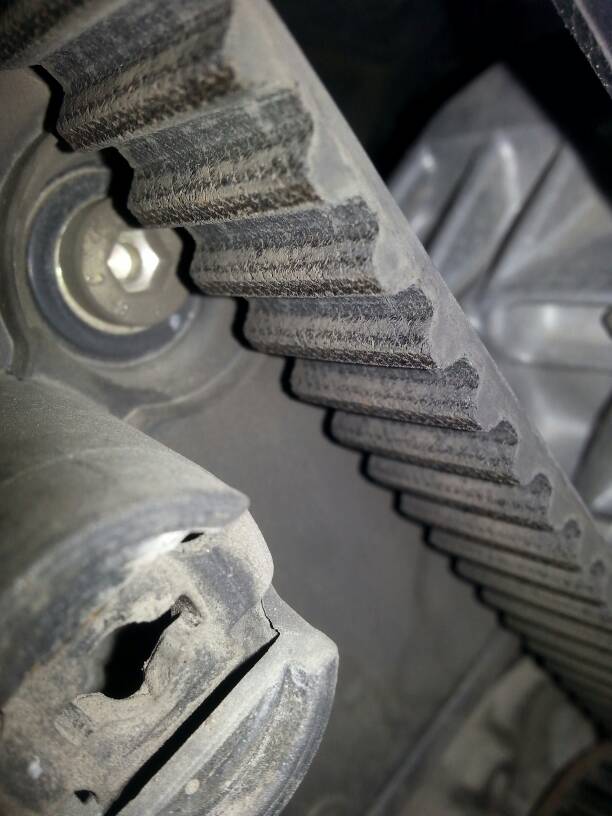

Triger kayisinida kontrol edeyim dedim. Motorun triger kasasini actim. Ne zaman degistigini bilmedigim icin. Disleri saglamdi ve catlak yoktu.

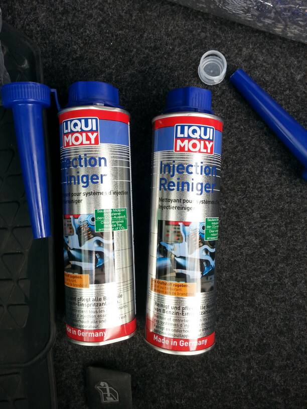

Aracin mars basmama problemi var birkac gundur. Mars basiyor ve 2 sn sonra stop ediyor. Sicak soguk farketmiyor. Usta imbolizer yada benzin pompasi dedi. Bende benzincileri dolastim burda. Nerede adam akilli katki var diye. En son bir benzincide LIQUI MOLY marka katki buldum alman menseili. 2 tane aldim acimadan koydum depoya :D Bakalım ne olcak.
