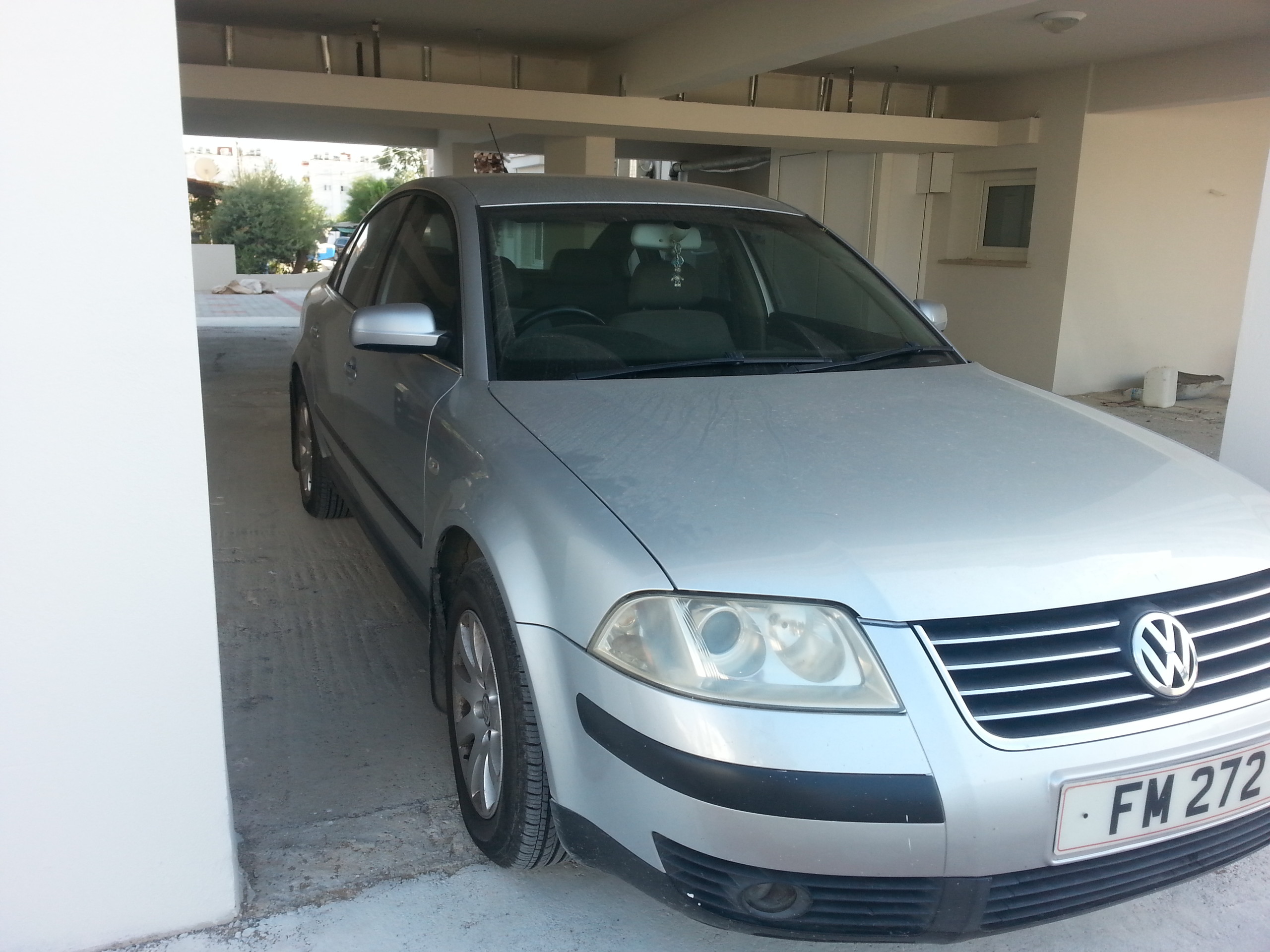

Arabayı aldıkta almasına başımıza dert aldık sanki :D
2003 Vw Passat 157bin km'de. 1.6 Alz motor var. 8 valf. Manuel şanzıman. Hangi serisi olduğunu bilmiyorum. Trendline, comfortline vs bilmiyorum.
Kıbrısta temiz araba bulmak imkansız gibi birşey. Asıl isteğim honda fit almaktı ama bulamadık temiz (Honda jazz). Yol üzerinde yürüyüş yaparken bu aracı gördük ve aradık sahibini vs içine baktık. Döşeme kirli ama diğerleri gibi hasarlı değildi. Ve aracın şasesini, yürüyen aksamını kontrol ettim sorunsuz idi.
Aracı aldıktan sonra eski sahibi bakımını yaptıracağını söylemişti. Müsait olduğumda götürdüm bakımını yaptırdım.
Aracın bujileri 10 bin kmde ömrünü tamamlamıştı. Bujiler değişti. Hava filtresi, yağ filtresi, polen filtresi, yağ ve radyatör suyu değişti. Bunlar 430 tl tuttu. Yan sanayi parçalar ile. Burda orjinal bulmak imkansız. Bulduğumuzda ise Türkiyedeki fiyatlardan en az 2 katı.
Yağ shell 10w 40 koyuldu. Aracı tanımadığım için yağ hakkında değişiklik yapamadım. Burda yağ 5000km de değişiyor bu arada.
Aldığımda arıza ışığı yanıyordu kontrol ettiğimde katalitik konvertör öncesi oksijen (lambda) sensörünün arıza verdiğini gördük. Sildirdim. (Kötü yakıttan vs olur diye)  300km sonra tekrar yandı. Bugün gittiğimde ustaya sensörü değiştirmesi gerektiğini söyledi. Parçanın fiyatı burda 400 tl idi. Türkiyede aynısı internetten gördüğüm kadarıyla 220 tl idi.
Aracın eski sahibini aradım durum böyle böyle dedim. O da benden parça kodunu istedi Türkiyeden kendisi getirtcek.
Aracın eski sahibi iyi biri :) Cafe işletiyor eşiyle. Gideriz yanına atıştırız vs. 17sinde Türkiye ye gelmeyi planlıyor. Büyük ihtimal o zaman getirir benim parçayı.
Arabayı aldığımdan beri 98 oktan ile fulluyorum depoyu. 95 oktana göre bir depoyu doldurmada 15 tl farkediyor. (62 Litre deposu) Açıkcası motorun sağlığı için hiç birşey.

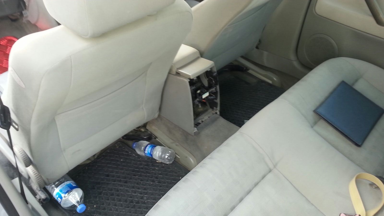

Kolçağın arkasındaki küllük döşemenin arasına çıkışmış ve hiçbir şekilde açılmıyordu. İçindeki dişliler ve stoper kırılmış
@Cantekin  Büyükdolu (18216) ile beraber zar zor çıkardık küllüğü ve arka paneli yurda getirerek tamir etmeyi düşündüm. Dişliler kırıldığı için küllük kendi etrafında dönemiyordu. Bende küllüğün kasası ile küllüğü tel ile 2 ucunda sabitledim. Şimdi orjinal gibi çalışıyor. Kitleniyor falan filan :) Vw bu arka panele 780 tl çekti bana.
