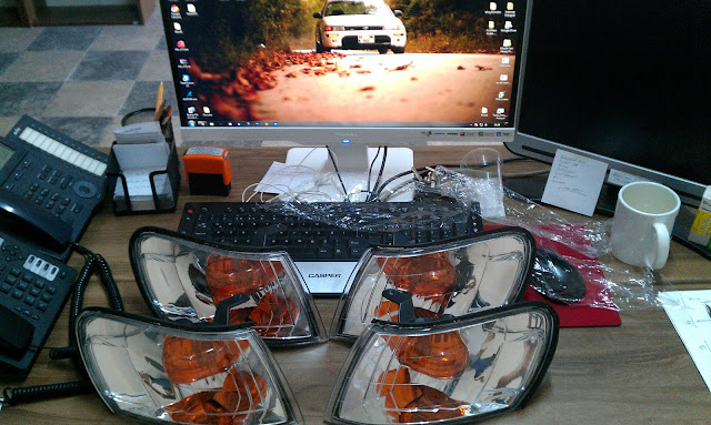

Merhaba,
Yaklaşık 2 senedir aradığım parkları buldum. Fakat önceki parklar eski olduğundan camları kolayca sökülmüştü, bunlar fazlası ile sağlam :). Camı sanki plastiği ısıtıp da yapıştırmışlar gibi, silikon tarzı birşey yok. Bu yeri ne dökerek sökebilirim ?
1. Sıcak su ? (Camlar mika şekli bozulabilir)
2. Saf alkol ?
3. Gaz yağı ?
4. Mazot ?
5. Benzin ?
Şuan fazlası ile atıyorum :). Sizin tecrübelerinize göre bunları ne ayırır ?

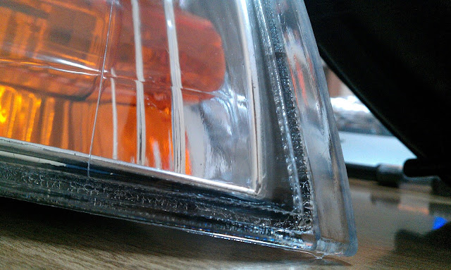

Arkadan birleşim noktası foto alabilirmiyiz?
Vibrationwelding olmasın?
Abi vibrationwelding dediğin presleme ise, presleme şeklinde değil plastiği ısıtıp camı üstüne bastırmışlarda plastik yapışmış gibi :) ama çin malı olduğundan öyle kalitelide yapışmamış yani sökülebilir fakat ben çatlatmadan sökmek istediğimden biraz daha narin ne yapılabilir diye fikir arıyorum.

Arkadaşlar fotoğraflar geldi, falçata girmeyen yerleri ne ile açacağız?. Bir sıvı iş görmeli şuan mecburen
İlk üç fotoğraftaki yerleri falçatayı ısıtarak açtım. Ama diğer yerleri nasıl yapacağım bilmiyorum.Eski parklarım güneşten kavrulmasından dolayı galiba tornovida ile kastırarak açmıştım bunlar çok sağlam tutturulmuş açılmıyor.
