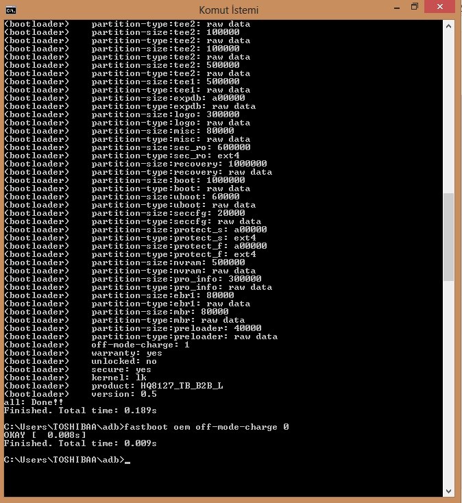

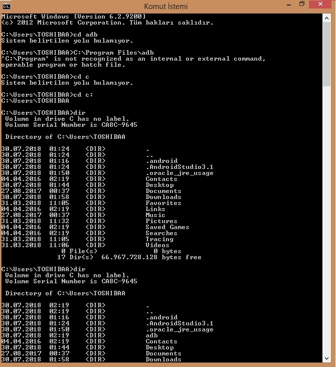

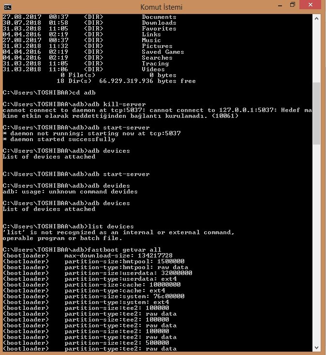

Merak eden arkadaşlar içinde nasıl yaptığımı açıklamak istiyorum.
Öncelikle fastboot işlemcisi dedikleri cmd komutları ile çalışan platform tools programını yükledim. Zip dostasını bilgisayara çıkardım ve cmd komutları ile platform tools uygulamasına girmek için baya cebelleştim.
Telefonu rootlamak için TWRP yüklemiştim. Ses açma ve kapama tuş kombinasyonu ile TWRp yi açtım reboot a tıklayınca çıkan seçeneklerden botloader i seçtim ve fastboot olarak açıldı tablet. (Burda önemli bi konu var telefon fastboot tan çıkmıyor yada ben çıkaramadım. Çıkmak için arka kapağı söküp bataryanın soketini çıkartmak gerekiyor.) sonra usb ile pc ye bağlayıp cmd komutları ile işi hallettim.
Cmd komutlarına pek hakim olmadığım için çok zorlandım aşağıda linkini verdiğim siteden yardım aldım çok güzel anlatılmış.
http://eucleas.blogspot.com/2012/02/android-adbexe-hatas.html
Bu resimlerde cmd komutlarıyla neler olduğunu ve nasıl cebelleştiğimi gösteriyor :)
Ve sonuç olarak. Tablet şarj a takılınca otomatik olarak açılıyor :)
Yardımlarından dolayı Osman ŞENYURT bey'e ve Murat KÖSE bey'e çok teşekkür ederim.
