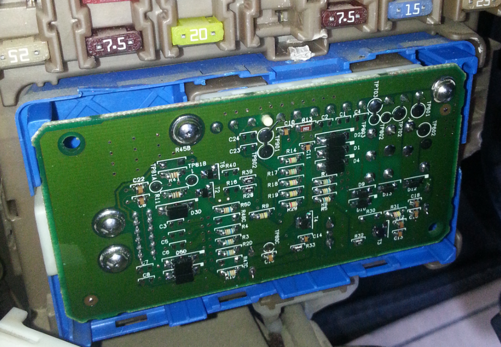

Direksiyon altındaki sigorta kutusunun altinda mavi bir kutu var. O kutunun icinde bir tane mosfet var. Onu degistirin elektronikci yardimiyla.  1 tl lik zimbirti.

@Ilke Arslan (19216)  senin daha önceki benzer konunu bir güzel okudum kartı söküp iyi bir elektronikçiye götürdüm.
gerekli ölçümleri yaptı senin değiştirdiğin mosfet ten ölçüm cihazıyla yaptığı ölçümde normal değerleri aldı
farklı bölümleri de ölçtü kartta problem olmadığını sorunu başka yerde aramamı söyledi.
tek karttan emin olmam için benzer bir aracın kartını söküp kendi aracımda deneyecem
eğer aynı lamba yine yanmazsa demek ki sorun farklı yerde ve nerede olacağıyla ilgili hiçbir fikrim yok.

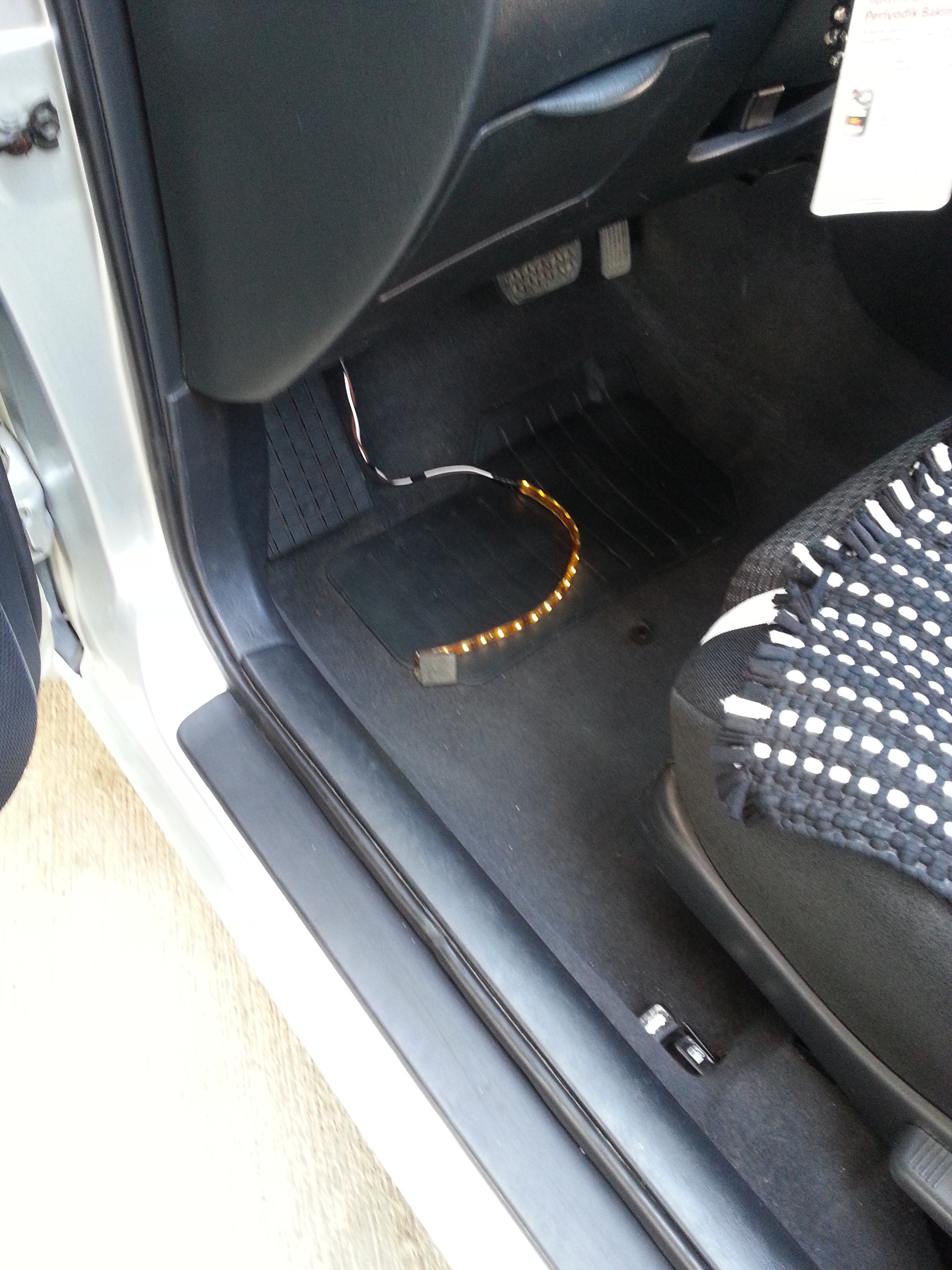

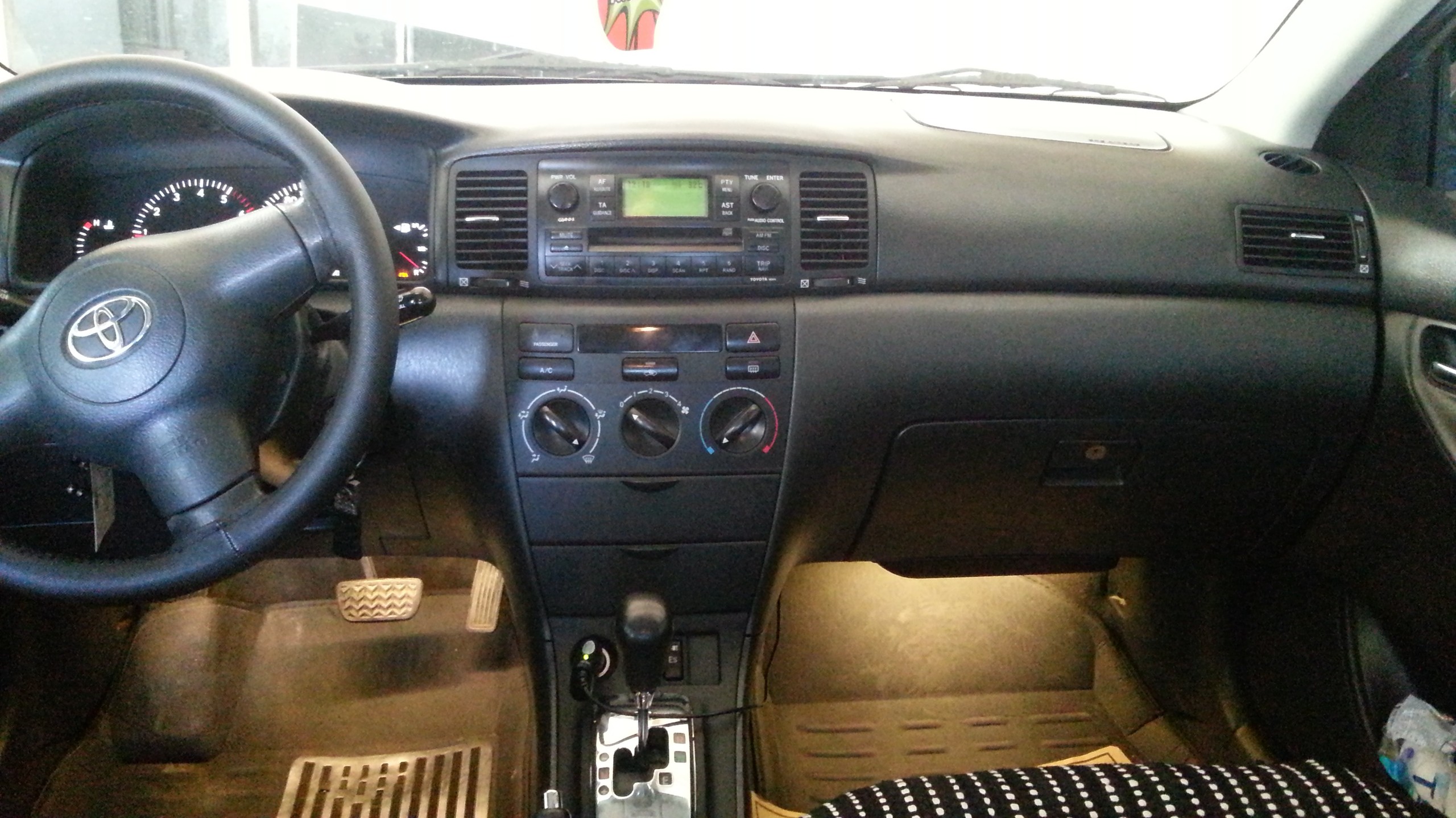

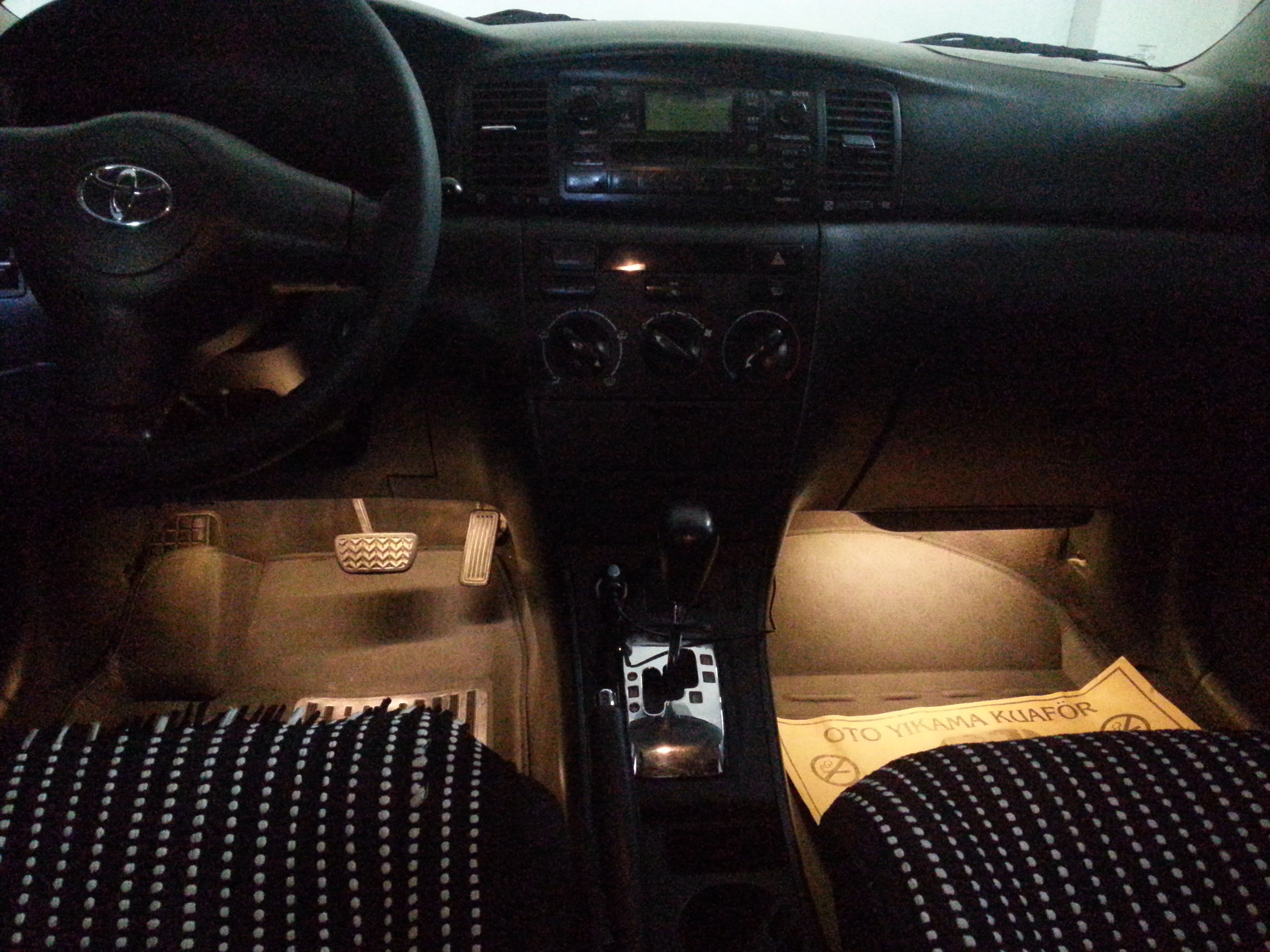

En sonunda @Ilke Arslan (19216) kardeşimin yardımlarıyla sorunu çözdük
ayak ucu led aydınlaymayı tavan lambasından  çekerken kısa devre yaptırmıştım.
mavi kutunun içinde bir tane transistör var o yanmıştı. Düzcede bulamadım  istanbula gittiğimde perpa ticaret merkezindeki elektronikçiler de aradım orjinali yoktu elektronikten fazla anlamadığım için @Ilke Arslan (19216)  nı aradım sağ olsun bilgisayardan değerlerine bakıp yakın bir mosfet  kodu verdi aldığım mosfet tavan lambası arızasını gidermiş oldu.
Led çalışması arabaya ayrı bir hava kattı umarım beğenirsiniz.
Buradan @Ilke Arslan (19216) bir kez daha çok teşekkür ederim.

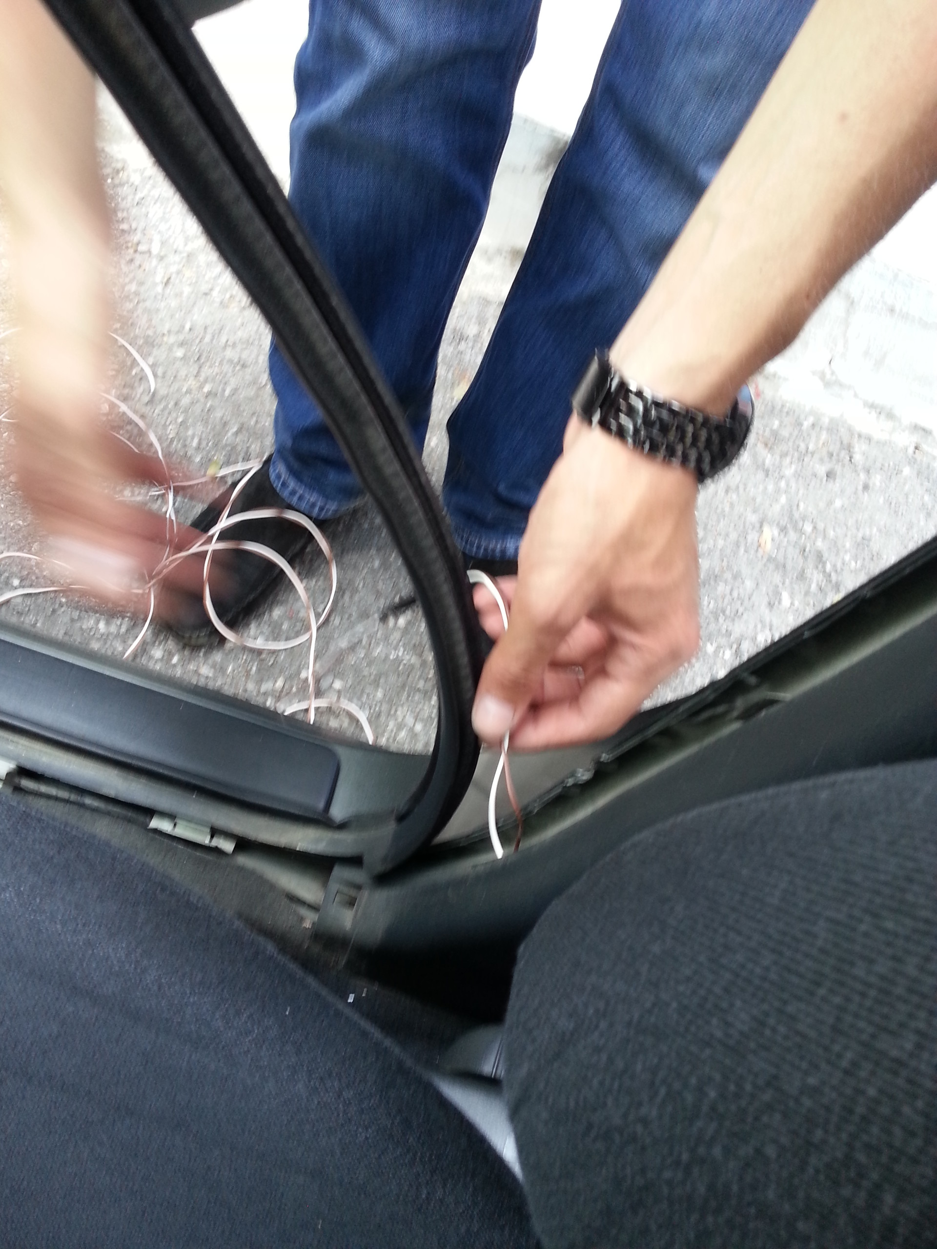

Mustafa bey tavan lambasının duyundan aldığım çıkışı, orta direğin oradan kapı lastiklerini söküp tavanı aralayıp sert bir tel yarıdımıyla çektirme usulü ile aldım. Kabloları yan direkten indirip kapı eşiğinin altından direksiyon altına getirdim aynı işlemi yolcu tarafından da yaptım kullandığım led ilkeninde dediği gibi gün ışığı renginde.  bir kaç resim çekmiştim yaparken belki yardımcı olur.

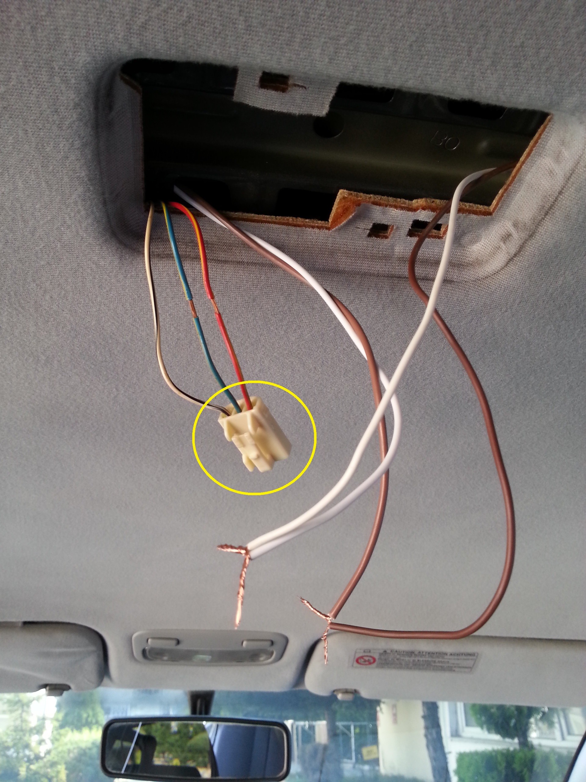

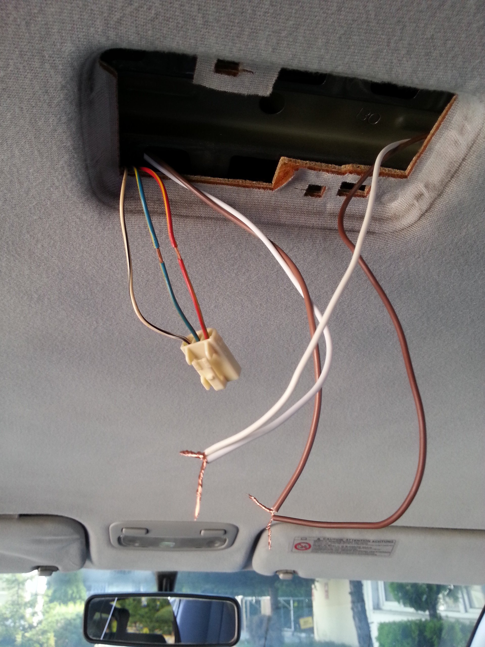

Mustafa bey yalnız benim yaptığım hatayı yapmayın ilk resimde  kabloları soymuştum enerjiyi oradan alayım dedim kısa devre yaptırıp tavan lambasının mosfetini yakmıştım @Ilke Arslan (19216)  sağolsun yardımcı oldu eski mosfete yakın değerlerde İstanbul dan temin edip değiştirdim. Baya uğraşmıştım. Siz enerjiyi direk tavan lambasının duyundan alın Problem yaşamazsınız.

tavan lambasının duyu dediğiniz işaretli yermi?
kablo soyulup alınmasıyla buradan alınmasının ne farkı var?
Ynt: tavan lambası zaman rolesi
« Yanıtla #18 : Eylül 28, 2015, 12:44:34 »
Yok abi. Duy dediği yer ampul takilan yer. Ordaki ampulun takildigi 2 ucada kablonun telini dolarsın tamamdır ;)
