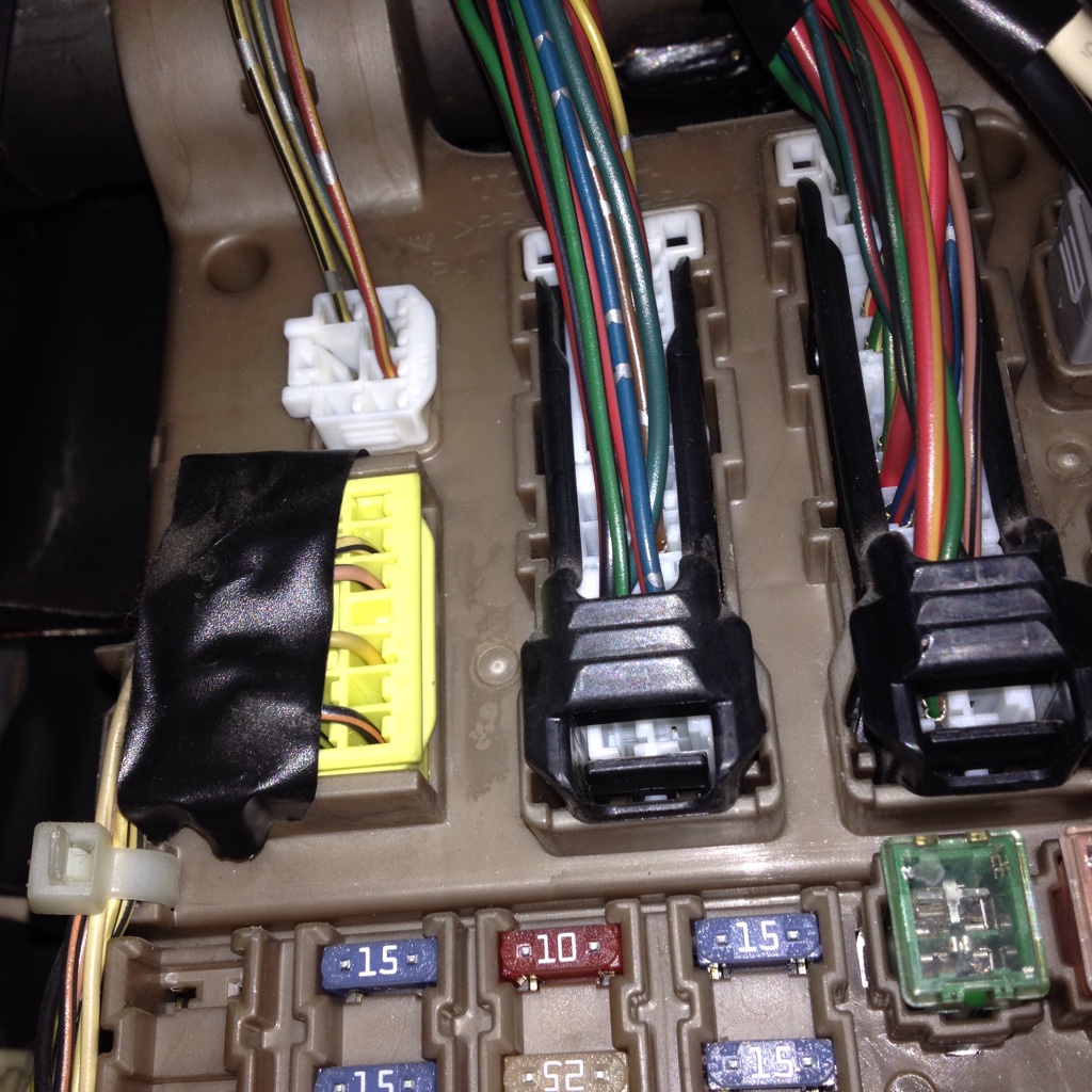

Tavan lambası zaten eksi tetikle yanıyor orada sürekli artı var bunuda göz önünde bulundurmakta fayda var arkadaşlar ayrıca tavan lambasına giden kablolara ulaşmak için bu kadar zahmete gerek yok zaman rölesinin sol üst tarafında soketi var oradan çekilebilir isteyen olursa foto atabilirim.
Musa bey işte bende tam bundan bahsetmiştim. Eğer resim elinizde ise paylaşmanızı rica ederim.

Hasan bey yaparken soketin resmini çekmiştim sol üstte görünen üç tane kablo bağlı beyaz kare soket. Soketi yerinden sökünce tavan lambasının söndüğünü görürsün zaten. Banada musa bey tarif etmişti. Umarım işine yarar. .

« Yanıtla #30 : Kasım 21, 2015, 23:25:31 »
çok teşekkürler abi

merhabalar . bahsettiğiniz sokette artı ve eksi uçları hangisinden almamız gerekmektedir.
