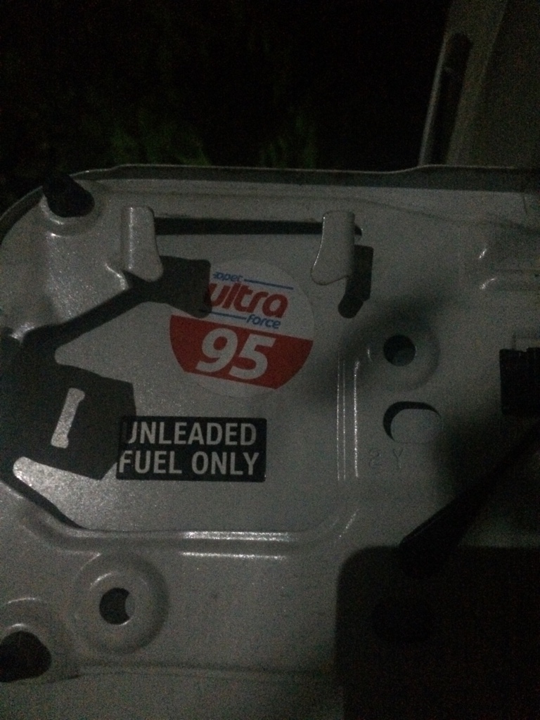

Bende bu konudan sonra dün gece  depo kapağı içine benzin 95 oktan sticker yapıştırttım :) Önlem almakta fayda var.
Aracı ilk teslim alındığında bizim aracada mazot koyacaklarmış babam müdahale etmiş
95 oktan yapıştırmışlar sonra evin oradaki istasyonda
Bende geçen yakıt alırken "97 oktan. Benzin! " dedim. Pompacı benzin mi? dedi. Kısa bi şok yaşadı, evet benzin dedim :)
