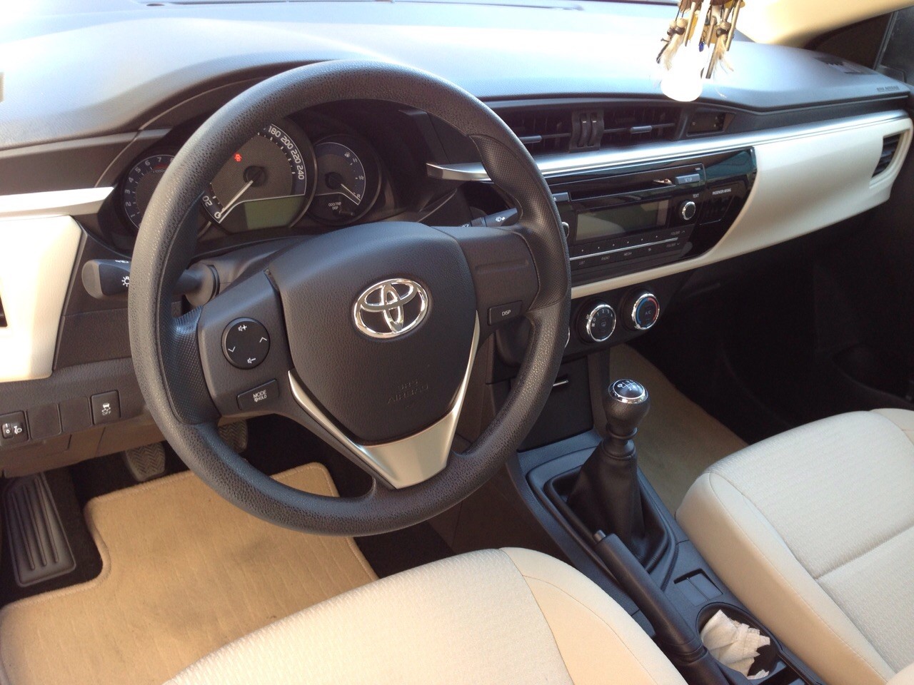

Selam. Arabamın direksiyonunu deri kaplatacağımı aylar öncesinden söyler dururdum. En sonunda dün, yani 08.07.2015 çarşamba günü, bir önce ki arabam Renault'un direksiyonunu yaptırdığım Yenisahra'da ki, Metro Gross Market arkasında ki Stil's Oto Döşeme - Hikmet'e gidip arabayı bıraktım ve 5 saatlik bir operasyon sonucu direksiyonum hakiki deri ile kaplandı ve el dikişlerine başladığı sırada bende yanına gidip son işlemleri izledim.

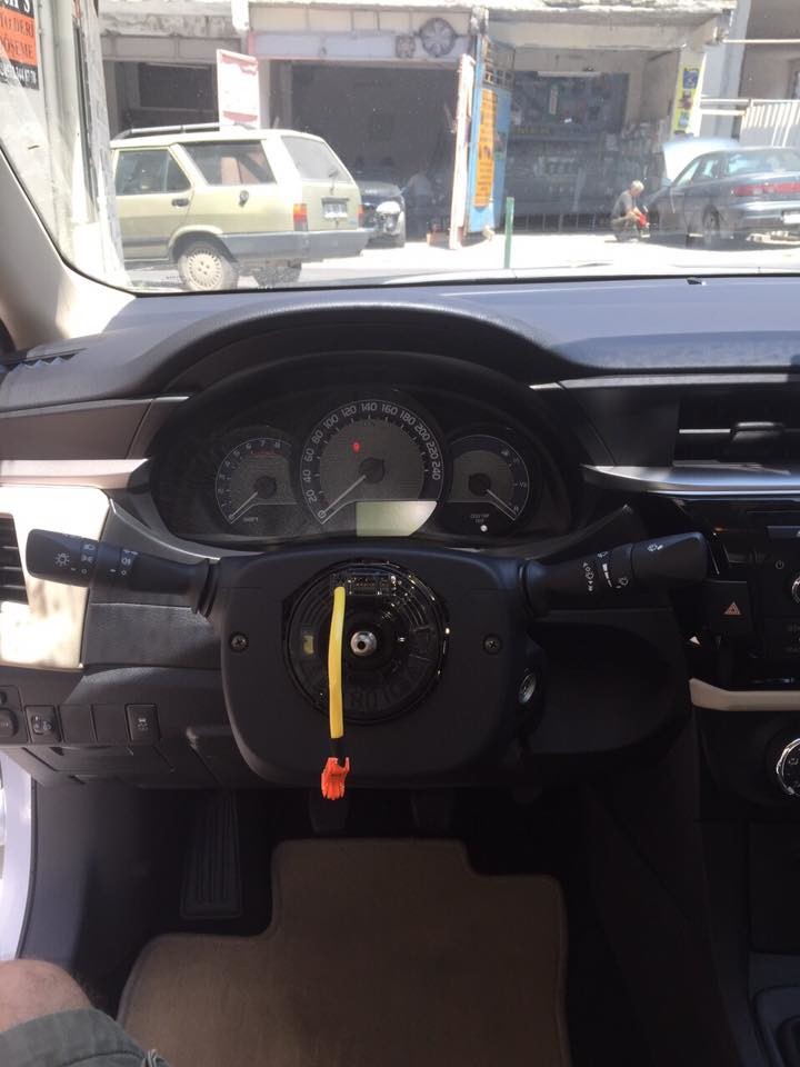

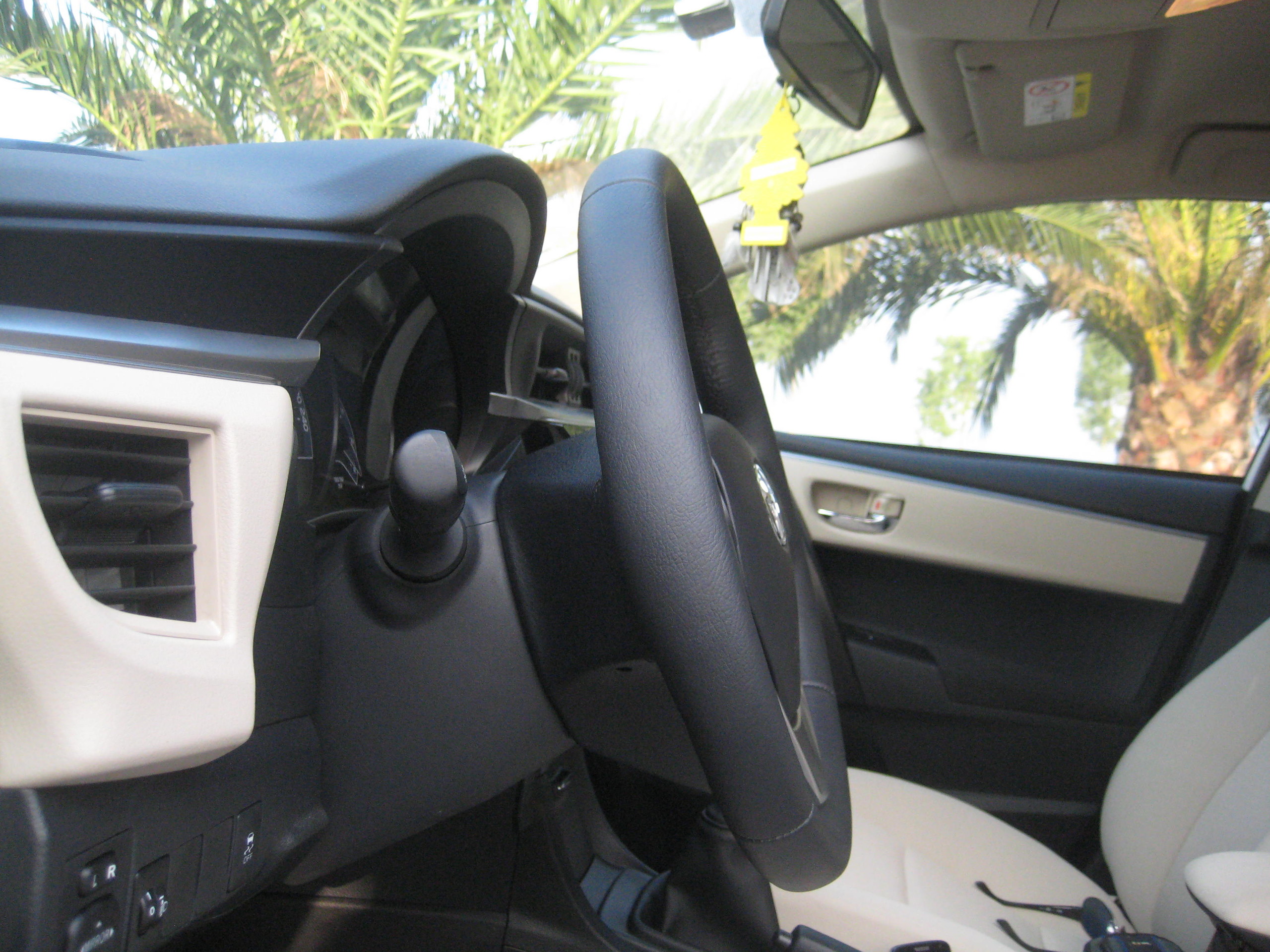

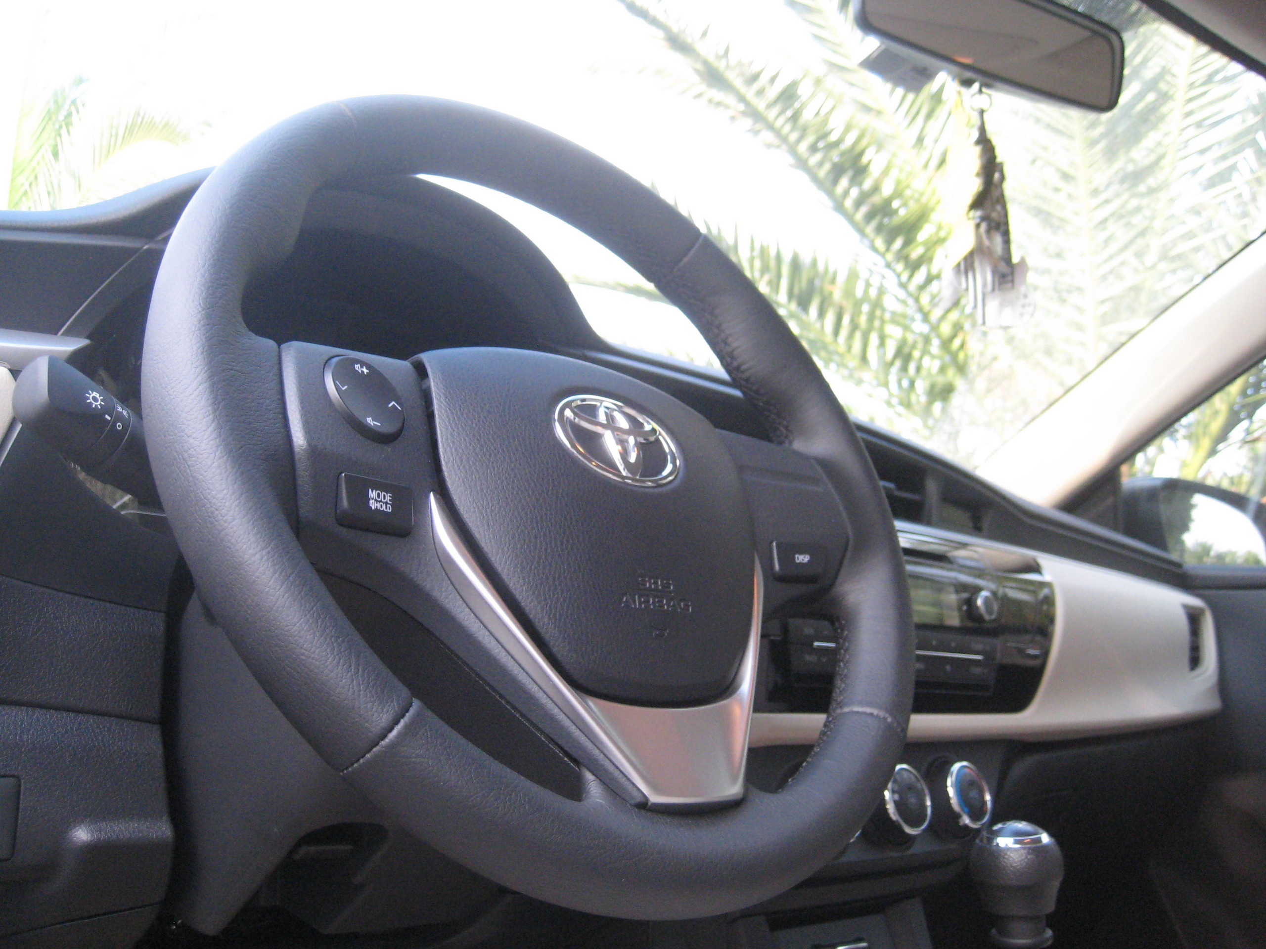

Direksiyon komple söküldü. Tuş takımları, airbag göbeği olduğu gibi çıktı. Direksiyona eşit şekilde 4 çentik atıldı ki deriyi iyi sarsın diye. Direksiyona göre şablon yapıldı. O şablona göre deri kesildi. Dikiş yerleri makine ile hazırlandı. Deri direksiyonu saracak ve boşluk kalmayacak şekilde direksiyona bally ile yapıştırıldı. Ve el dikişi ile tek tek dikildi. (Bu işlemlerin hepsini Renault yapılırken başında olduğum için biliyorum. Buna da aynısı yapıldı.) Neyse, el dikişi bitince tuş takımlarının olduğu kapak takıldı. Arka bakalit takıldı ve direksiyon yuvasına oturtuldu. Airbag soketi takıldı. Diğer tuş takımına ait soketler takıldı. Beyaz soket hız sınırlayıcı soketi olup boşta duruyor ve duracak da. Çünkü taktırmak istemiyorum. Ve bastım marşa, direksiyonun arkasında ki bakalit yani plastik kısım kolona sürtüyordu çevirince. Tekrar söküldü direksiyon ve tuş takımı çıkarıldı. Derinin kollara gelen kıvrımları biraz daha traşlandı. Tuş takımı göbeğe takıldı ve bakalit ile iyice kavuşması lazımdı. Boşluk kalıyordu ve şansımıza iki vida yuvası vardı ve direksiyonun arkasında ki bakaliti vidaladık. Tuş takımını takıp, soketleri bağlayıp direksiyonu da takıp marşa bastık ve sürtünme sesi kesildi. Çok şükür istediğim gibi de oldu. Bir 10 yıl kullanırım artık.
Tüm bu işlemler için ödediğim rakam 200 lira. İplik döşemeler ile uyumlu olması için krem olabilirdi ama istemedim. Siyah istedim. Daha hoş oldu.
İşte böyle. 8 ay sonra 7350. km'de direksiyonum derilendi sonunda..
Direksiyonun derisiz ilk hali..
Direksiyonsuz araba..
Tuş takımının olduğu kısım
Ve deri direksiyon..

Teşekkürler arkadaşlar sağolun. Tok durdu valla direksiyon. Renault'u da kaplatmıştım 2 yıl önce biraz kalın durmuştu. Çünkü onun simidi de kalındı biraz. Bu ona nazaran biraz ince durdu. Ama ilk haline göre kalın tabi.
