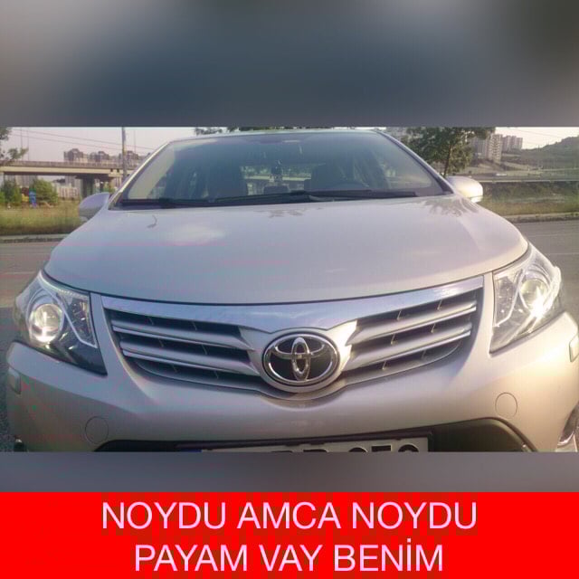

Bu akşam üzeri xenonlarımı elektrikçide taktırdım sadece far kapaklarından kablo geçirmek için ortasını deldiler.Elektrikçi kendisininde sattığını en çok 8000 kelvin taktıklarını ve montaj dahil 450 tl.ye malolduğunu söyledi hatta niye 4200 kelvin aldın sarı yanacak dedi.Montajı yaptıktan sonra ilk yaktığımızda mavimsi yanınca bunlarda 8000 kelvin dedi biraz bekle renği değişecek dedim ve dediğim gibide oldu.Montaj çok kolay kesme biçme yok soketleri takıyorsunuz iş bitiyor. kendimde yapardım fakat ters bir şey yaparım ellemek istemedim.Arabayı park edince resim çekmek aklıma geldi. :argh:
Cavit Abi, yakışıklılığına yakışıklık katmışsın maşallah :)
Valla ben elhamdulillah geçtim bu xenonlarla muayeneden hatta ışıklar ayarsız dediler :) Yukarımı ne gösteriyormuş hafif kusur yazdılar, servise gittiğimde ya bunun lambaları ayarlatalım dedim yetkili servistekiler, abi orjinalleri bile ayarsız geçiyor TÜV den dediler ellemedik :)
Bakalım nasipse bu Eylülde LPGli arabaömla muayeneye girince nasıl olacak durum heryecan yaptım :)

Hocam bana da tuvturk ile ilgili geçersiniz diyenler oldu xenonla. Benim daha 2 sene var. Bakalım sizin sonucu bende çok merak ediyorum :)

« Yanıtla #94 : Temmuz 10, 2015, 21:47:31 »
Bugün çektim  :) Arabanın siması değişti gerçekten. 2. Fotoğraf balastin montajlandığı yer. Boş yere vida atılıp sabitlendi.
vuuuu  çok şekil  görüntü  güzel hayırlı olsun hakkaten hos görünüyor.
hadi bakalım neredeyse  tüm t27ciler xenonlu oldu ben haric :asikadam:

Teşekkür ederim hocam. 1 senedir boşa beklemisim. Bu arabaya yakışıyor bu meret.
