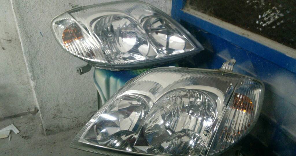

« Yanıtla #19 : Haziran 29, 2015, 22:07:45 »
Farlara işlem yaparak ilk günkü haline getirmiş Ahmet Güve abimiz :)
Farların orjinal halinde camları hep solmuştu. Eski verniği temizlenerek, şeffaf astar ardından vernik yapılmıştır.
