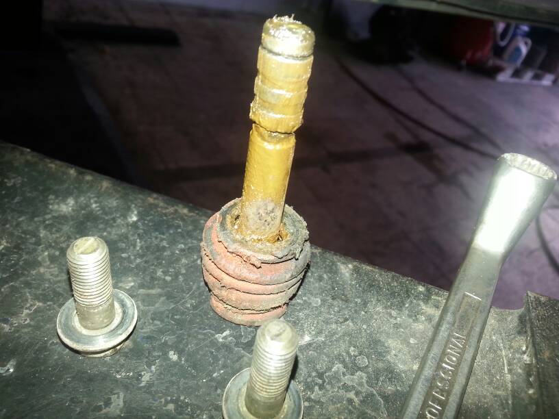

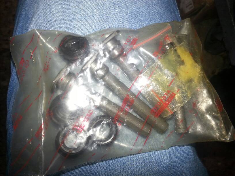

Kaliper pimlerinden kaynaklandığını düşünüyorum. Pimler yağsızlıktan sıkışıyor, kaliper diske yapışıyor. Daha önce bu sebepten 15.000 gibi bir KM'de arka balatalarımı değiştirmek zorunda kalmıştım.
Ben dün ön tarafın kaliper pimlerini değiştirdim.  Tamir takımı halinde satılıyor.  Ufuk abiden aldım.
Üzerinden çıkan,  işi bitmiş pimleri de ekliyorum.
İlginiz için teşekkürler fiyatı ne kadar bu pimlerin tamir seti'nin yani bilgilendirirmisiniz.
