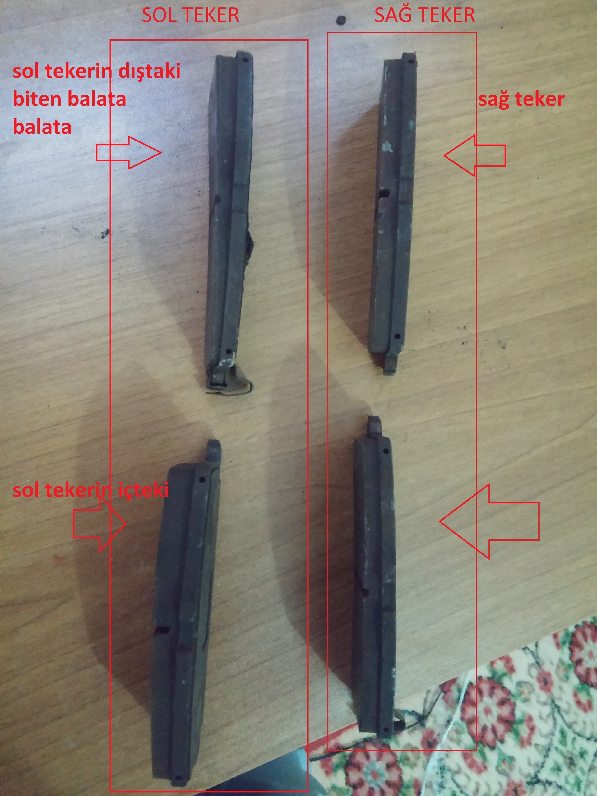

 Muhtemelen senin araçta da bu tarz yaylar olması lazım. Orijinal şeklini bir araştırabilirsin.
 Dıştan içe balatanın tutması, balata ile diskin çok uyumlu olmadığını gösteriyor yüzey olarak. Disk hiç tornalandı mı ve tornalandı ise bu iş iyi yapıldı mı?
 Balata çıktığında şimler de çıkar bu arada. Kaliper ve şim çevrelerinin de temizlenmesi ve temiz şimler iyi olabilir.
Yay yok resimdeki gibi diskin dis korumalari saga sola acilmis halde duruyor hafiften ben tornalatmadim hic tornalatalim dedi goturdugum usta.Bende disk yanar belki diye tornalatmadim cunki pek iyi tornaci yok cevremde.Yeni aldigim balatada,balatadan baska birsey yoktu malesef musait bi zamanimda sol tekeri sokup ayrintili resimler cekip sizinle iletisime gececegim

buda önceki söktürdüğüm balata aradaki farkı görebilirsiniz zaten resimdende

çözüm belli Gökhan,kaliper pimleri.pimler muhtemelen yağsız kaldı,paslandı ve kaliper pim yuvasında sıkıştı,aynen benim arabanın sağ arka ve sağ önde olduğu gibi,bir taraf diske sürttü diğer taraf normaldi,aracın sol bölümde hiçbir sıkıntı yok idi,çözüm kaliperlerin kontrolü ve yağlanması,biz bu şekilde hallettik kardeşim,birde kaliper pistonunu kontrol etmen iyi olur,lastikleri yırtık mı değil mi bi bak,pistonlarda paslanma yapabiliyor.ekteki dökümnı incele faydasını görürsün,nereleri gresleyeceğin filan yazıyo,olmazsa ustaya da götürürsün.kolay gelsin.

Kaliper pistonu dedigin yerler kaliper pimlerinin basinda ve sonundaki lastiklermi,ayrica oynamiyordu iste pimler.cekicle anca vurularak hareket ettirilebiliyordu pas cozucu filan derken elle hareket ettirilebilir hale getirdik usta ile birlikte

Pimlerin yuvalarını da temizlemek, yağlamak lazım, pimleri de. Pimlerde aşınma varsa değişir zaten.
 Piston(senin araç için) her kaliperde tek ve ortadadır. İç taraftaki silindirdir. Kaliper conta tamir takımı da gerekli ise değişir. Eğer hiç değişmedi ise muhtemelen özelliğini nispeten yitirmiştir. Hidrolik kaliteli ve uygun dot değerli ürün ile zamanında değişmedi ise, contalar daha erken yıpranabilir. Yine aşırı yük vb durumlarda frenlemede aşırı ısınmalar olursa ve sık sık tekrarlanırsa, nispeten daha kolay yıpranır.
Gösterdiğin balata fotoğrafında, balata üstündeki delikleri görebilirsin. Oralara yayların girmesi ve fren boşta iken, balatayı diskten uzaklaştırması gerekir.
Mesaj Birleştirildi: Haziran 27, 2015, 12:09:54
O yaylardan, bir tamircide vs bulmaya çalış bence.
Mesaj Birleştirildi: Haziran 27, 2015, 12:12:14
Bu arada sırf dış balata düzensiz aşınmış, piston tarafındaki değil anladığım kadarı ile. Bu durumd contadan önce şim ve pimlere de bak. Balata doğru monte edilmemiş olabilir.
