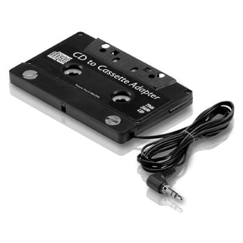

Daha uyguna birşeyler istersen 10 tl lik bir ürün var
Kaset adaptörü
