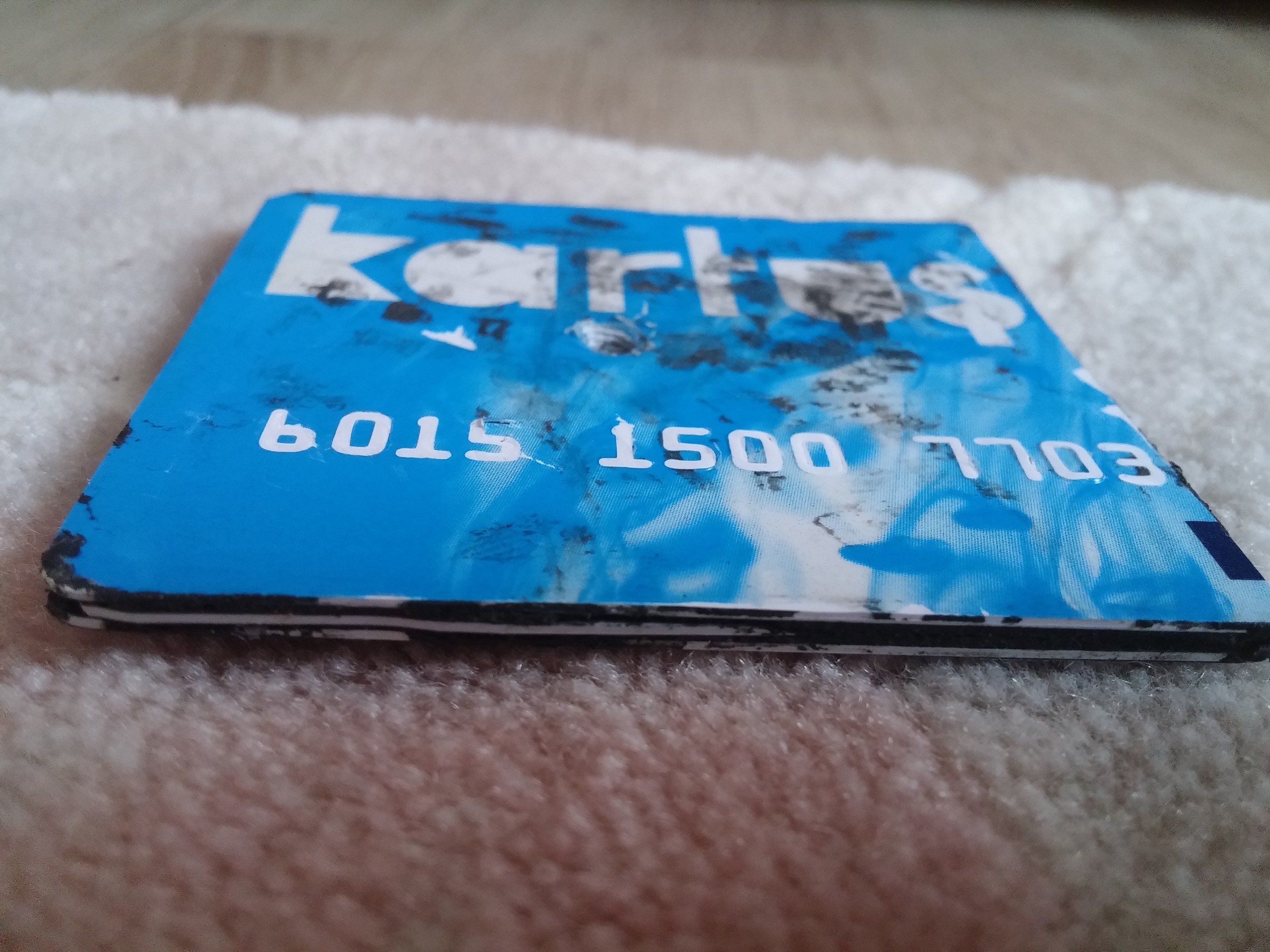

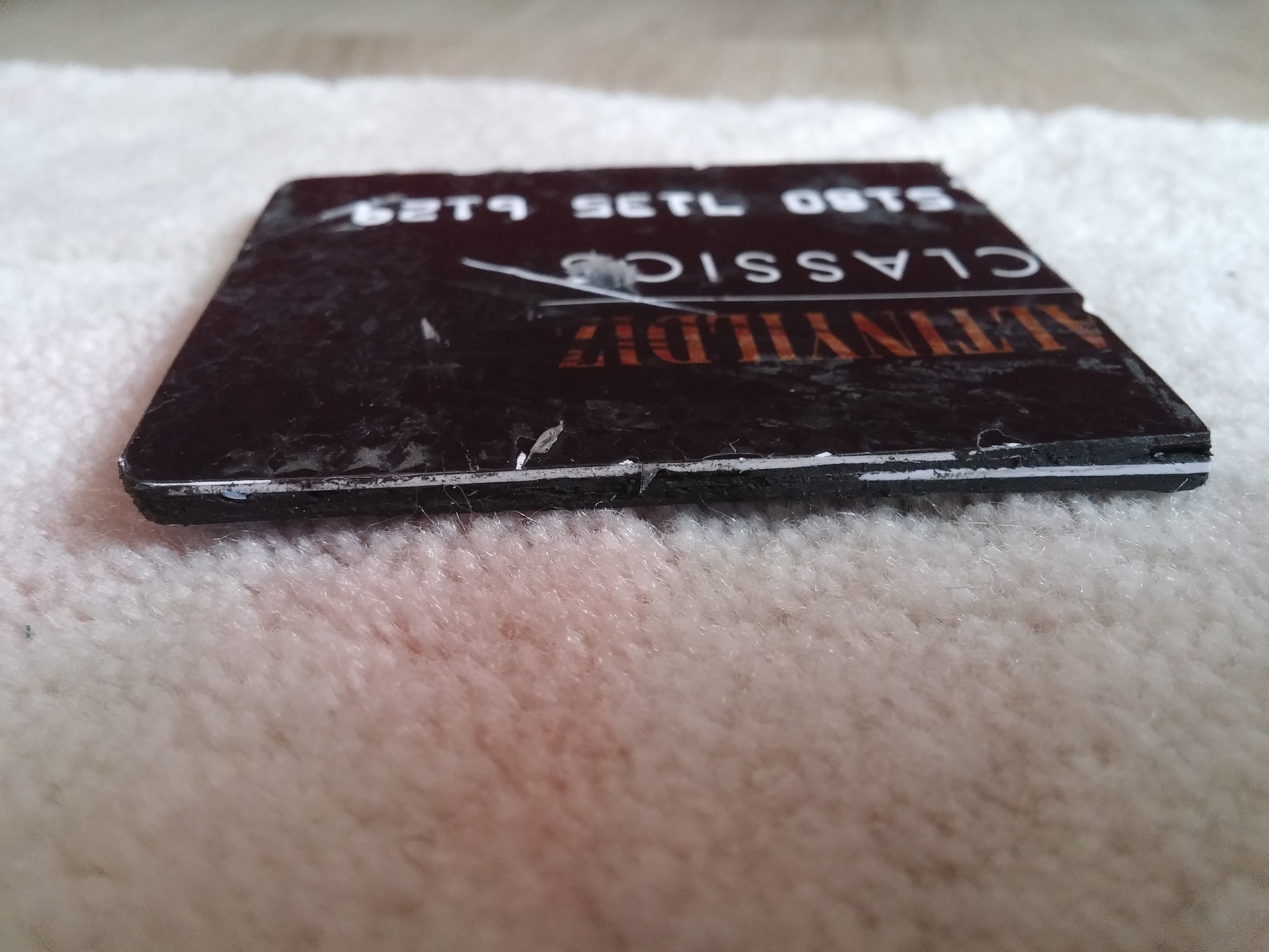

Kartları ortadan biraz daha uzun olarak kesin.
Aralarına incecik siyah silikon sürün gofret mantığıyla düşünürsek 1 kart arasına silikon şeklinde.
2 gün balkonda kurusun güneşte. hem esnek hem de çok sağlam oluyor.
bu kısım cama yapışacak kısım oluyor.
