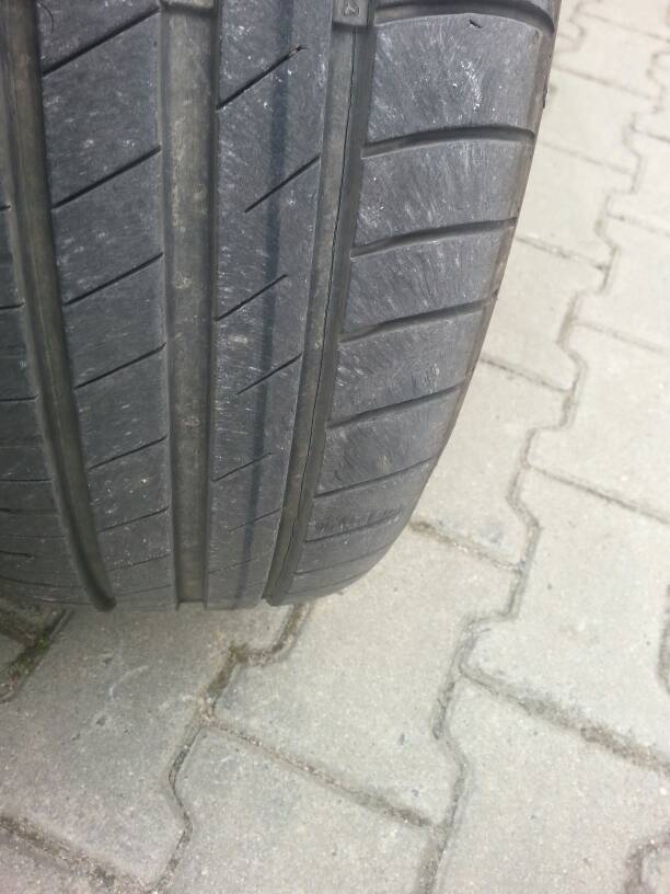

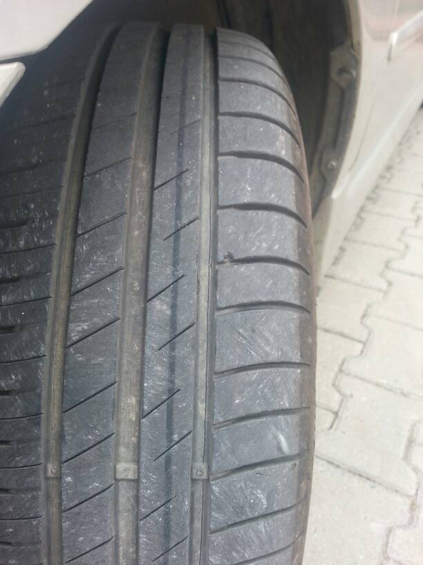

Geçenlerde sol ön lastiğimin bir tarafında boydan boya çatlak tespit ettim. Bugünde sağ öne baktım aynı noktada çatlak başlamak  üzere. Başka bir egp ye baktım. Onunda aynı yer birleşme noktası. Yani lastik birleşme noktalarından çatlıyor. 2014 Ağustos ayında aldım 8000 kmden fazla yol yapmadım. Lastikler 2014 12.hafta üretimi. 34 psi hava basılı.
Sol ön
Sağ ön
2 hafta sonra maslağa gideceğim. Aldığım yer aracılığıyla goodyeara gonderecegim lastikleri.

Abi o konuda benimde sıkıntım yok. Bende memnunum yol tutusundan.  Rica etsem kardeşin lastiğin o bolgesinin fotografini gonderebilirmi?
İlkecim bu tip arızaları egerki groovelardaki (çatlak olan yerler) cap kampuandı base kampuandından azsa yapar.Bu bölgelerin cadam resimlerinde ölçüleri vardır limitleride +- 1 mm dir. Benim tecrübelerim teknik olarak bu şekilde işin birde kullanımla ilğili yönü var. Eger kullanıcı hatası yoksa adjusterlar lastiği inceleyecekler gerekirse lastik fabrikaya alınacak ve kesilip kontrolleri yapılarak arıza hakkında  karar verilecek. :) ilke birde lastiğin üretim yeri neresi yanağında yazar paylaşırmısın.
Tesekkurler abi bilgi icin. Abi yanlis hatirlamiyorsam poland yazıyordu.

Birde bu durum bende degil sadece 1 arabada daha gordum ayni sekilde. Onunda catlak basladi baslamak uzere. Egp ile en fazla yol yapan kim var acaba forumdan
