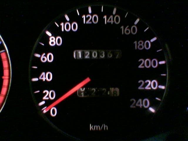

4 gün önce oğlum oldu şu an sarılık onunla uğraşmaktan sanayiye gidemedim.
beni rahatsız eden şeylerin başında akşam göstergelerin ışığının az yanması göğüslükteki ayar düğmesi sonunda.kadranların olduğu yeri söktüm ampulleri yedek parçacıya götürdüm.standart bunlar dedi daha parlak yananı yok dedi.akşam yolda giderken hız çubuğunun kaçın üzerinde olduğunu görmekte zorlanıyom.çaresini bulan arkadaş varsa yardımcı olabilir mi ?

öncelikle geçmiş olsun. acil şifalar diliyorum.
göstergeler hakkatten berbat. özellikle kaç km yaptğını göremiyorsun. mesela benzin ışığı yanıyo kaç km de olduğuna bakacan ama ne care okumak imkansız.sağa çekip cep tel. ışığı ile bakıyorum veya seyir halinde(pek güvenli olmuyo)bizim şahinde böyle cılız ışık veriyodu komple gösterge panelini değiştirdiydik.(ampullerini)tabi şahinin yedek parçasını bulmak zor değil. bende düşünüyorum ama göstergeyi aydınlatmayı ama zaten babam arabayı değiştirmeyi düşünüyo oyüzden arabaya dokundurtmuyo.

yardımlarınız için sağolun.kadranın olduğu yerleri söktüm.ampulu yedek parçaçıya gösterdim.standart olduğunu söyledi ama aklıma daha beyaz ışık veren osramlar gelmemişti.bu hafta içi bulmaya çalışayım.eğer bulamayacak olursam hafta sonuna doğru sana havale yapar aldırttırırım.ilgi için teşekkürler.

Benim asıl istediğim kırmızı ile çizilmiş olan yerler. buralar neden aydınlanmıyor?

kadranın ustunde iki vida var sok ve çerçeveyi kendine doğru çekerek çıkar...sonra şeffaf plastik camın etrafında herbir koşesindeki 4 vidayı çıkar yıldız tornavida ile ama duşurmemeye dikkat et vidaları..sonra kadranı komple kendine doğru çek ve arkasındaki 4 kablo takımını soketlerinden çıkar..hepsinin boyları ve soketleri farklıdır korkma karışmaz....daha sonra kadranın arkasındaki bakır palketi vidalarını sokerek çıkar ve plaketin uzerindeki yanık ampulleri değiştir.....kolay gelsin

dediğiniz işlemlerin hepsini yaparak söktüm osramın beyaz ampullerini  tanesi 5 ytl den aldım taktım.bana göre muhteşem.sadece tek eksik sıfırlayabildiğin km sayacı çok fazla okunmuyor.ha birde kırmızı renkteki km ve devir çubuğu çok çok çok net değil şimdi onun çarelerini arıyorum.bu arada kalorifer düğmelerinin olduğu yerleri söktüm oradaki ampülüde söküp yerine osramın beyaz ışık vereni taktım ama çok faydası olmadı.
benim adaşımdaki gibi (120-240 arası) sönükülük yok her tarafı homojen aydınlanıyor.resimlerini çek koy diyeceksiniz ama daha dün getirdik oğlanı hasteneden vaktim olunca koyarım.

Dün bende bi bakim dedim söktüm göstergeyi ampuller kapkara olmuş kendilerinden geçmişler.Osramın 12v 5w cool blue ampullerinden aldım bende tanesi 1 lira.Taktım resmen ışık 2 katına çıktı çok memnun oldum valla bu duruma
Resimde Gösterge tablosunda km sayacının sonları okunmuo fakat gece çok rahat gözüküo normalde.Ama diğer taraflar kadar aydınlık değil.Bence sorun tabloda , ışık o bölüme kolay ulaşamıyor.

size bir tavsiye, eğer ampullerin arkası siyah ise açmışken folyo ile kaplayın, biraz daha parlak olur göstergeler.
