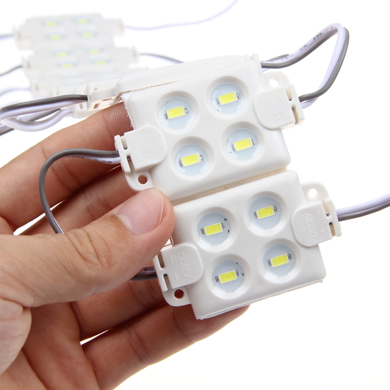

Ama  önce  gündüz  ledi uygulamamdan bahsedeceğim. Ae101 aracımızın en uygun neresine monte edebiliriz  diye düşünürken  tam tamponun iki sinyal arasındaki iki kanallı bir  bölmesi var, ve tam o kanalın ölçüsüne  uyan  dealextereme.com adresinde aşağıdaki cob lede  rastladım. 20 watt gücünde  oldukça  parlak bir aydınlatması  var. Tabii 20 wattlık  bu led haliyle  fazla ısınır. Bunun için o videoda göreceğiniz aradaki metal şerit şeklindeki parçayı buldum. O parça laminant parke döşemelerinde kapı eşiklerine döşenen aleminyum parça  oluyor, onu tamponun o kanalının ölçüsünde  ortadan bölerek kestim, ledleri üzerine  monte  ederek soğutma sağladım, aradaki mesafeyi bilerek kesmedim, uzaktan bakınca orada bir bütünlük sağlıyor  ve sanki tamponun bir parçasıymış gibi görünüyor.
Direk kontağa bağladım çok hoş olmuştu, hele  geceleri bir  başkaydı, taa bir polis uyarana kadar. Ondan sonra araya direnç koydum ve farlar açılınca ışığını azalmasını sağladım.
Birbirinden bağımsız ayak ucu aydınlatma hep hayalimdi yaptım sonunda. Geceleri özellikle yağmur ve çamurlu havalarda araçtan inince basacağın yeri görmek üzere kapı altları  ve ayakuçları için 4 adet 5630 ledden oluşan ledler kullandım. Kendisinden yapışkanlı, kapı altlarına yapıştırdım, arka koltuklara ise aracın halıflex döşemesinin altına 0,5 cm kalınlığında 10*10 cm   ahşap koydum ve halıflexin üzerinden mini vidalar ile tutturdum.
Kapılar açılınca arkadaki araçlar farkedebilsin diye kapı tutamaklarının vida deliklerine tam oturan kırmızı renkli aşağıdaki ledleri kullandım. Herhangi bir  yer  kesip yada delmedim.  Umarım yapmak isteyen arkadaşlar için fikir verir.

Yukarıda da sordum ama cevap gelmedi, bu ayak ucu aydınlatmanın espirisi nedir hocam? Nasıl bir kullanımı var? Yolda giderken aşağılar aydınlık mı oluyor nedir ne değildir?
Abi ayak ucu aydınlatma araca binerken veya inerken kapıyı açtığında tabanı görmek çamur vs. Herhangi bi yere basmamak  icin kapıyı kapatınca ışık kapıdaki sensör sayesinde soner. Araç  yolda giderken surekli acik konumda olursa göz alır rahatsızlık verir. Çok aman aman bi ihtiyaç mi tartışılır ama bence gerekli ve faydali.

Kapıyı açtığınızda basacağınız yerin aydınlatılmış olması,kapı kenarında ki kırmızı ışıkların arkadan gelen araçlar tarafından daha iyi fark edilmesi,araca bindiğinizde ayağınızı basacağınız yerin aydınlık olmasını istemek çokta garip değil.
Gariplik olarak değil hocam, zaten Osman hocam ilk mesajında diğer kapı altındaki olayı anlattı ve gayet mantıklı geldi. Ama sadece araba içindeki kısım bana garip gelmişti. Ben onların bazı arkadaşlarınkinde yolda giderkende yandığını düşünüyordum. Bu kısım bana garip gelmişti, hikmeti nedir ki diye düşünüyordum. Demek ki oda sadece basılan yeri görme amaçlıymış  :tamam:
Kapılara bağlı ve kapılar açıldığında yanar sadece.Araç giderken yanması zaten saçma bir uygulama olur.Değil mi?
