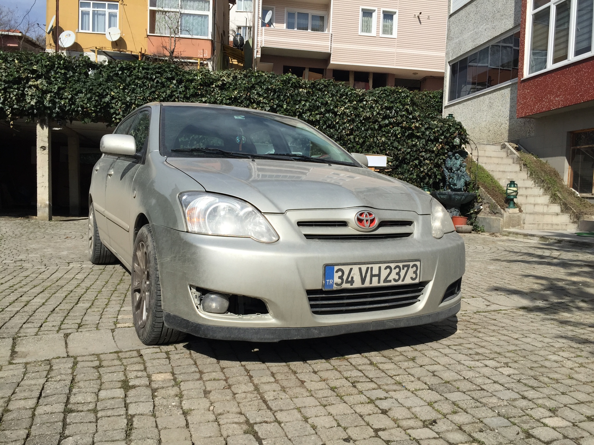

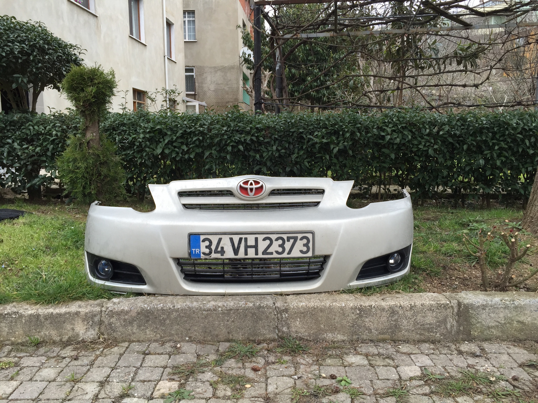

2 Ay önce yapmış olduğum ufak bir kaza sonrası ön tampon tamiri yaptırdım. Sağolsun usta sis kapağını gelişi güzel takmış ve birgün yerinde olmadığını gördüm sanırım yolda düşürdüm fark edemedim. Ve ön tampon sol üst biraz sarkıyordu tırnak kırılmıştı. Bunun üzerine bir kaç yerde yan sanayi veya çıkma ürünler aradım fakat bulamadım. Soluğu Pendik Toyota'da aldım ve iki parçayı 148TL aldım.
Bu parçaların takımı ve sonrasında kil hamuru ile temizlik ve arkasından boya koruma işlemlerini uyguladım. Çok uzun bir cuma oldu benim için işlemler cok uzun sürdü.

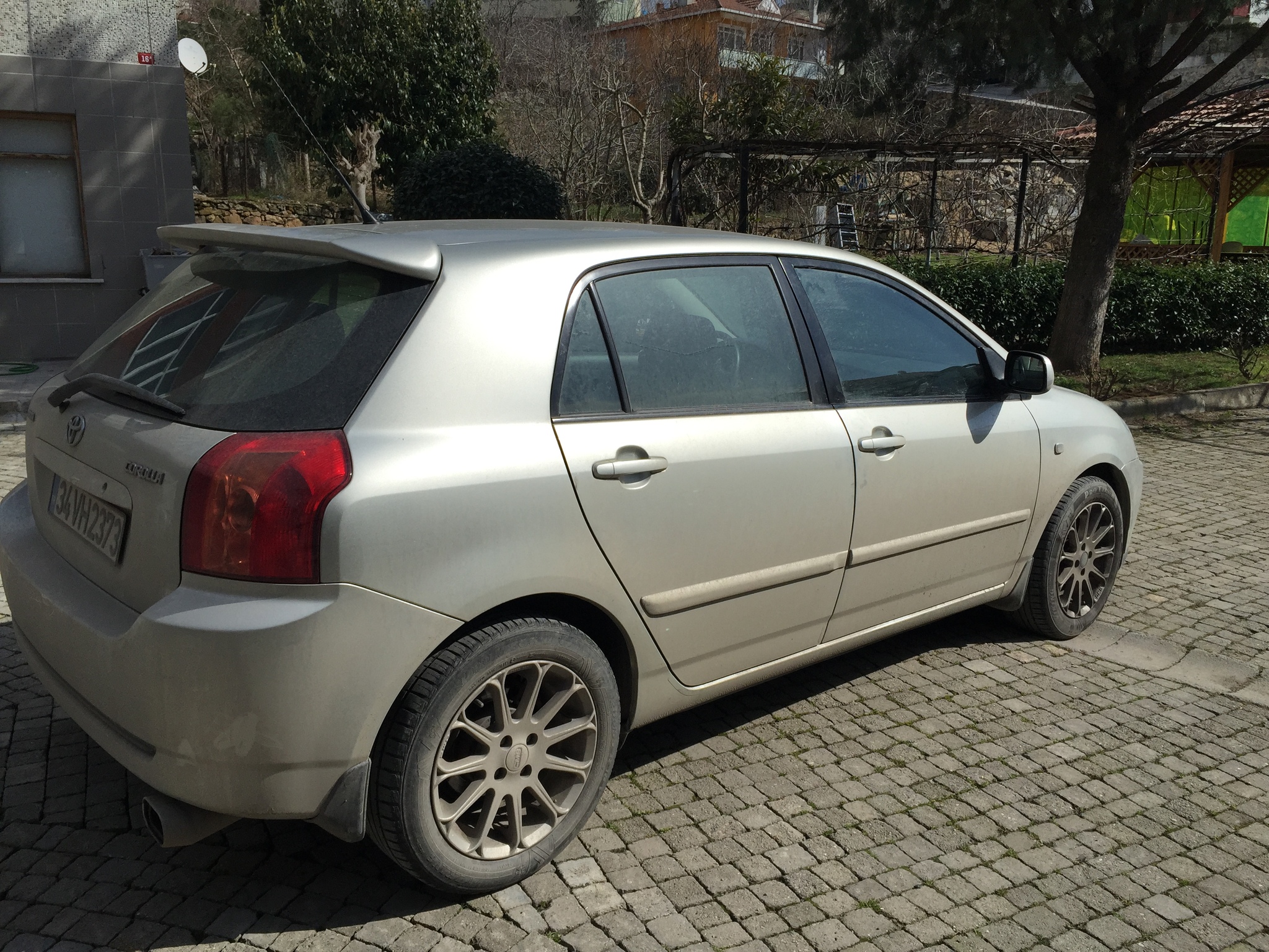

Aracımız garajda uzun süre bekledi ve ihmal edildi malesef :))

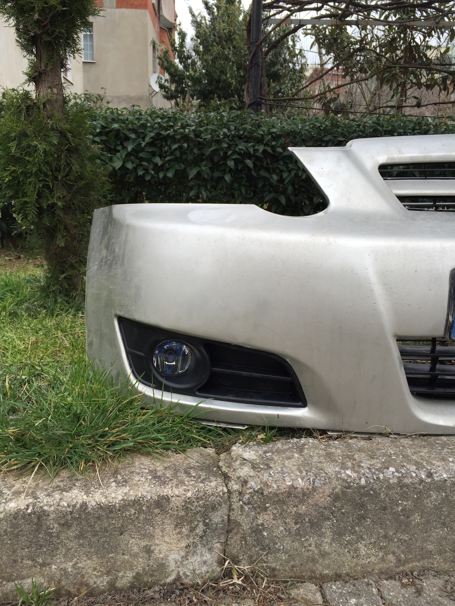

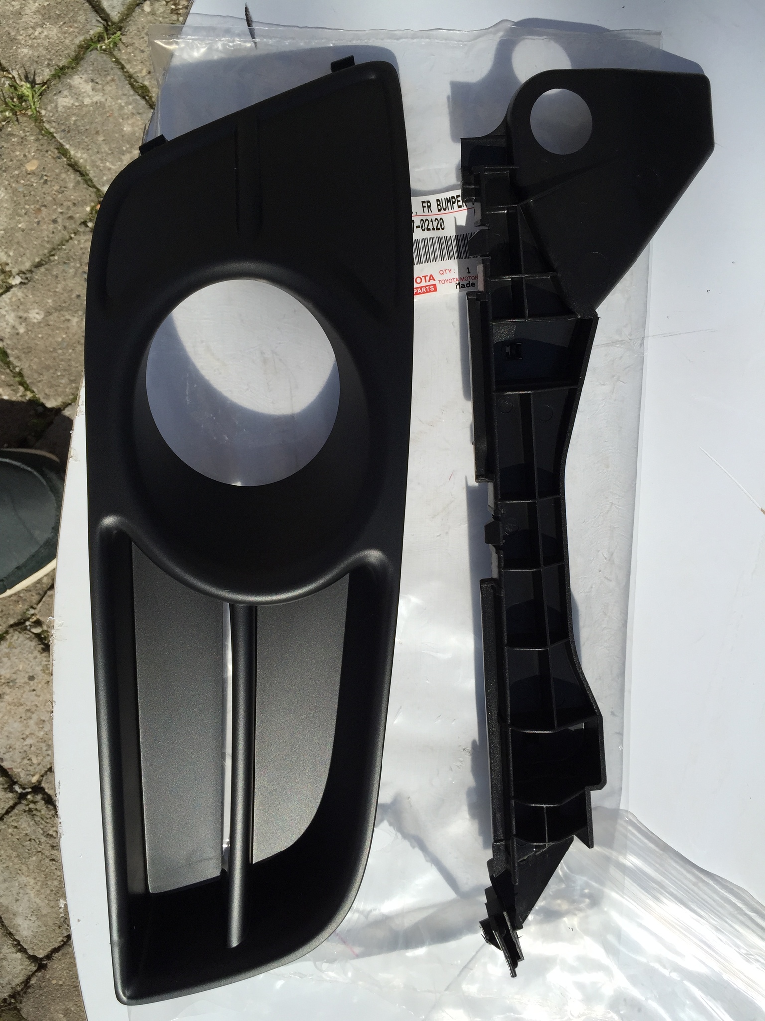

Tampon onarımını yapan usta malesef biraz beceriksizmiş sis farını sabitlememiş ve tamponun kırık dişlisini onarmamış tekrar oraya gidemediğim için ben halletmek istedim.
Bu iki parçaya toplamda 148TL ödedim. Toyota servisten sipariş edildi.
Arkadan ince iki vidaylada ekstra olarak tutturdum.

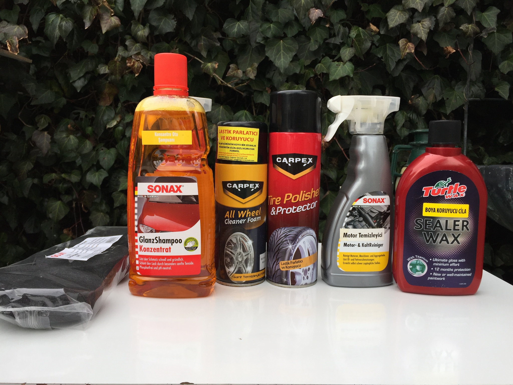

Sonax oto şampuanı gerçekten güzel bir kokuya ve kolay kullanıma sahip bir kapak ile bütün aracı yıkayabiliyorum. Lastik ve Jant temizliği konusunda lastik temizliği geçer not alıyor fakat jant temizliği için çok kullanım taraftarı olmamakla birlikte ürünü beğenmedim. Sonax motor temizliği ürünü yağları direk söküyor ve temizlenmesi çok kolay ürün geçerli. İlk defa kullandığım boyo koruyucu turtle wax ürünü kokusu bakımından çok hoş, uygulaması basit, uygulama sonucunda ki hissedilirlik gayet başlarılı.

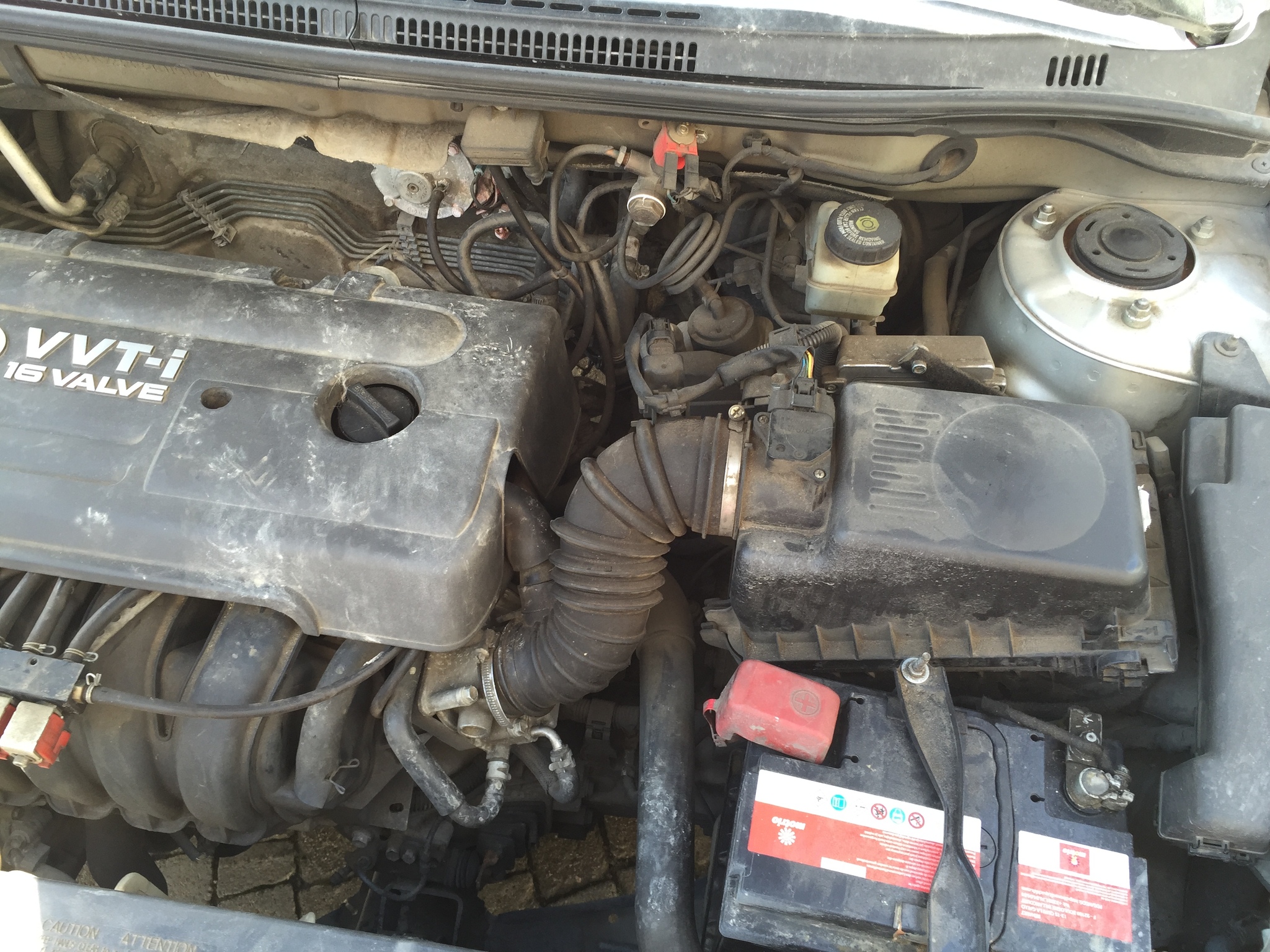

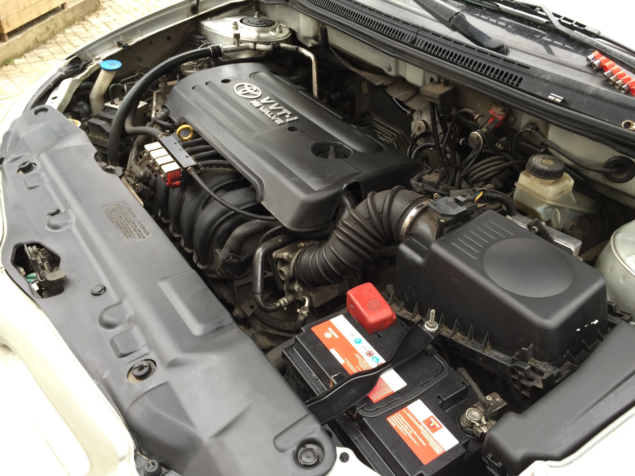

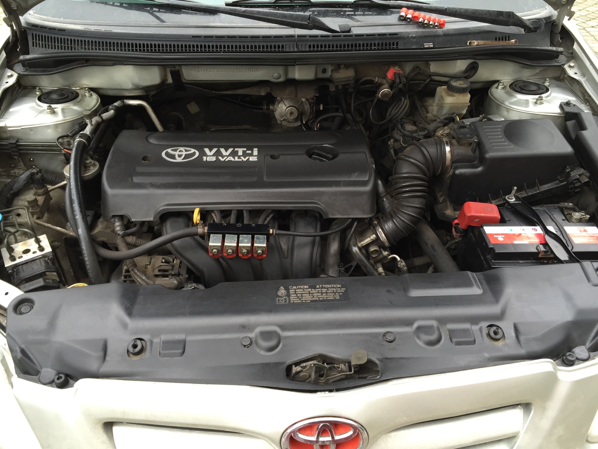

Motorumuz biraz kirlenmişti.
Sadece spreyi uygulayarak sildim. Normalde spreyi sıkıp daha sonra su ile temizlemek gerekiyormuş ama Lpg kabloları motor kabloları olduğundan sıkıntı yaşamamak adına su kullanmadım.

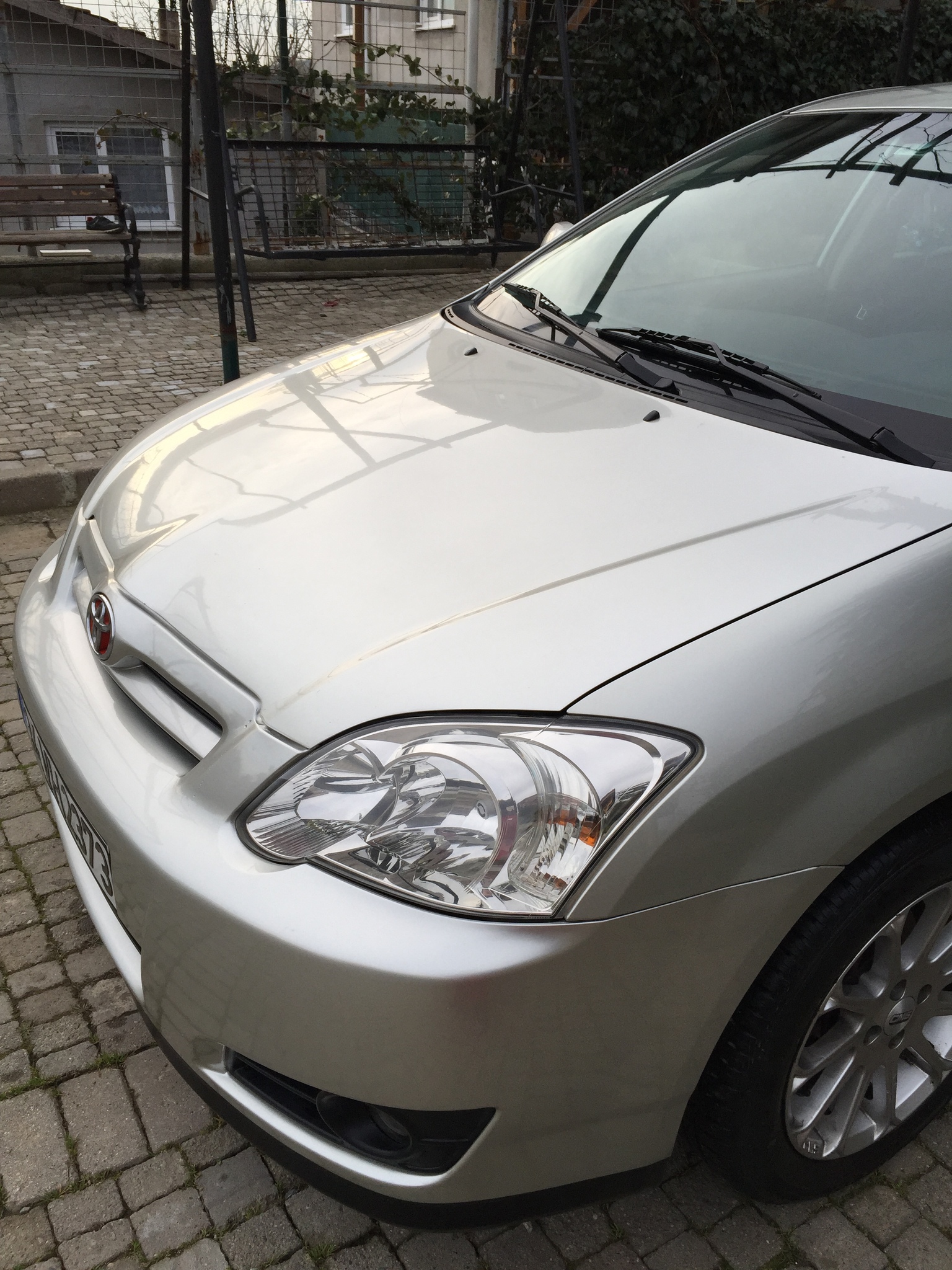

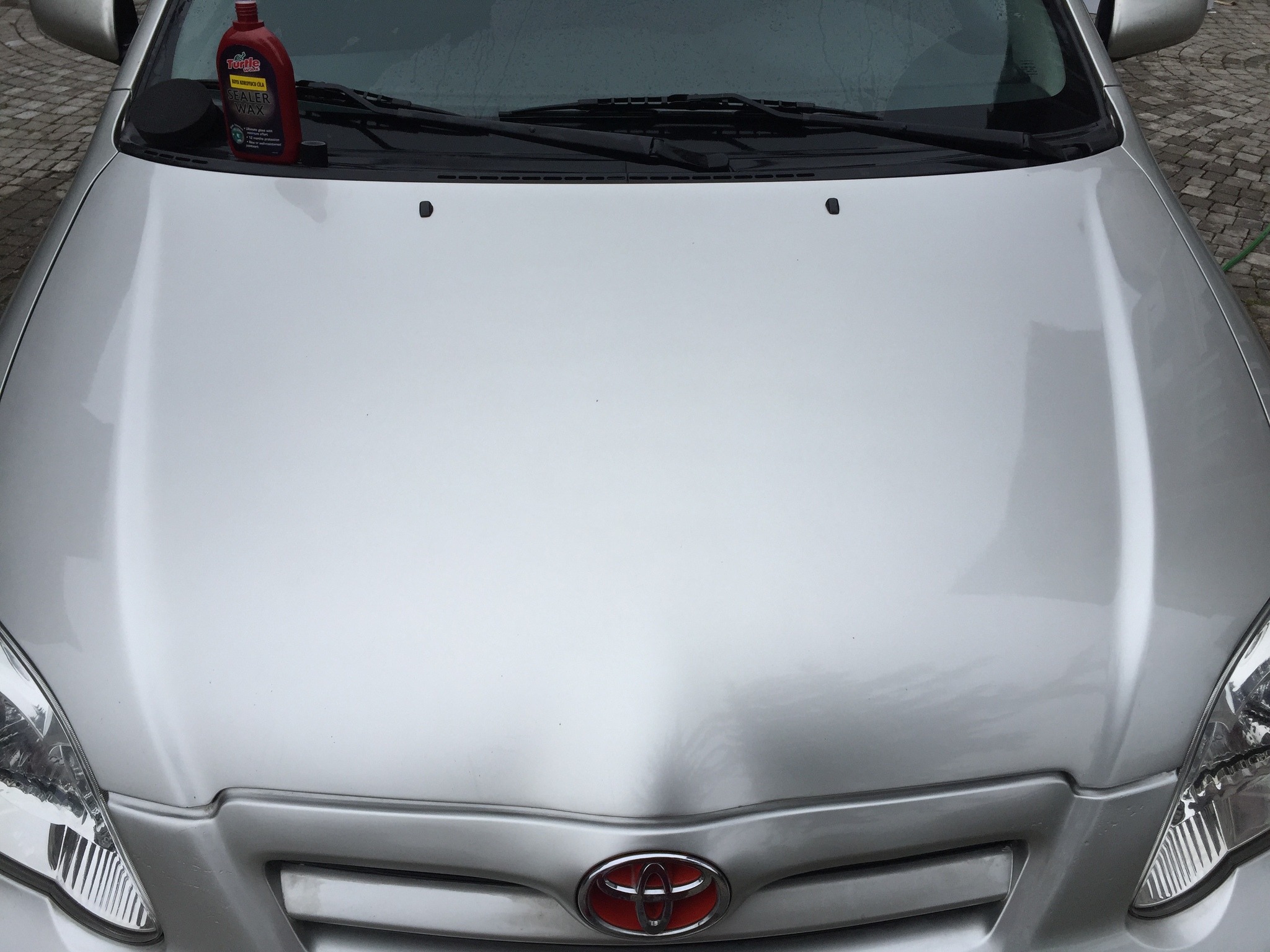

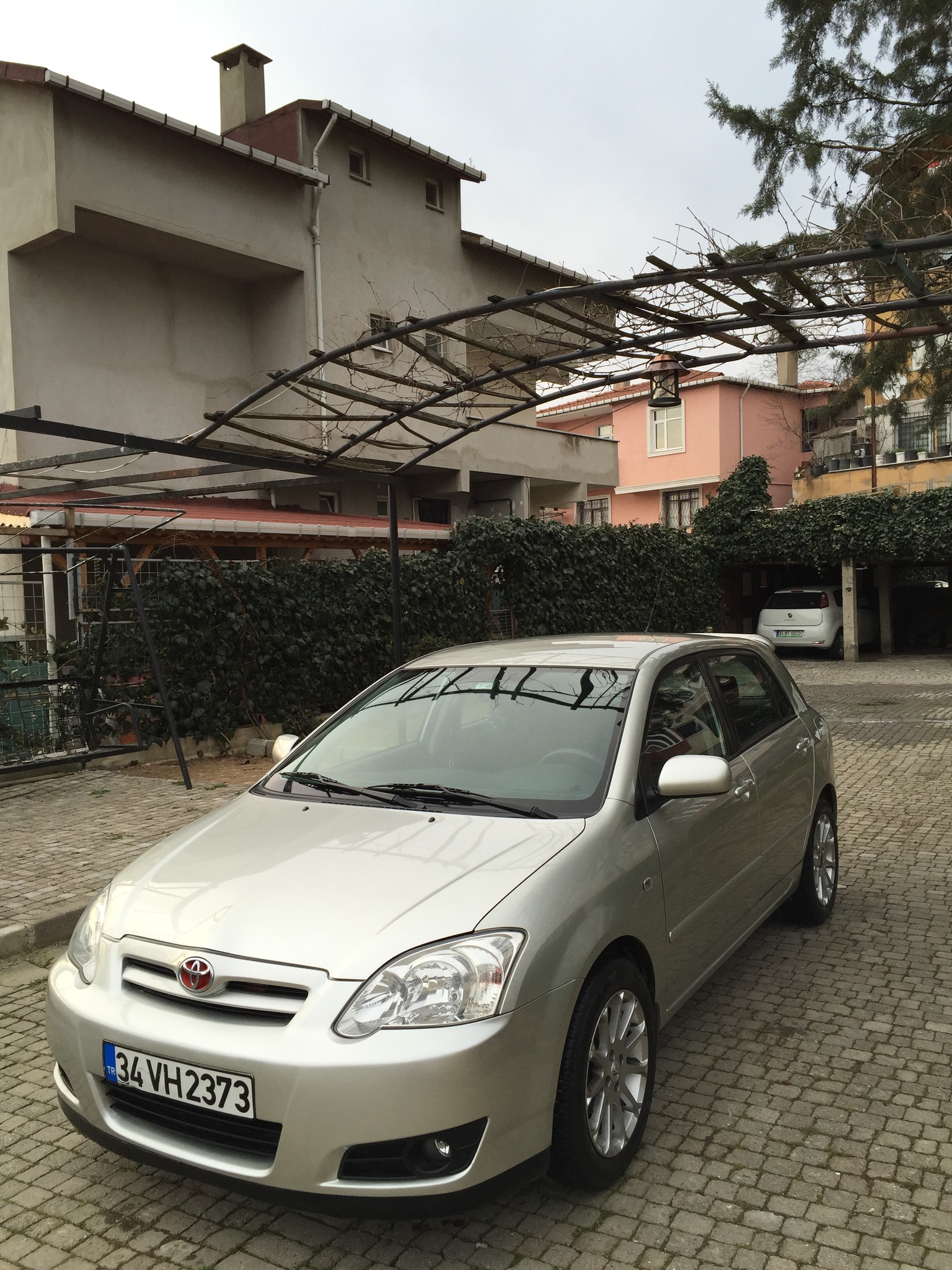

Çok detaylı yapmamama rağmen gayet başarılı bir sonuç verdi. Ürün güzel.

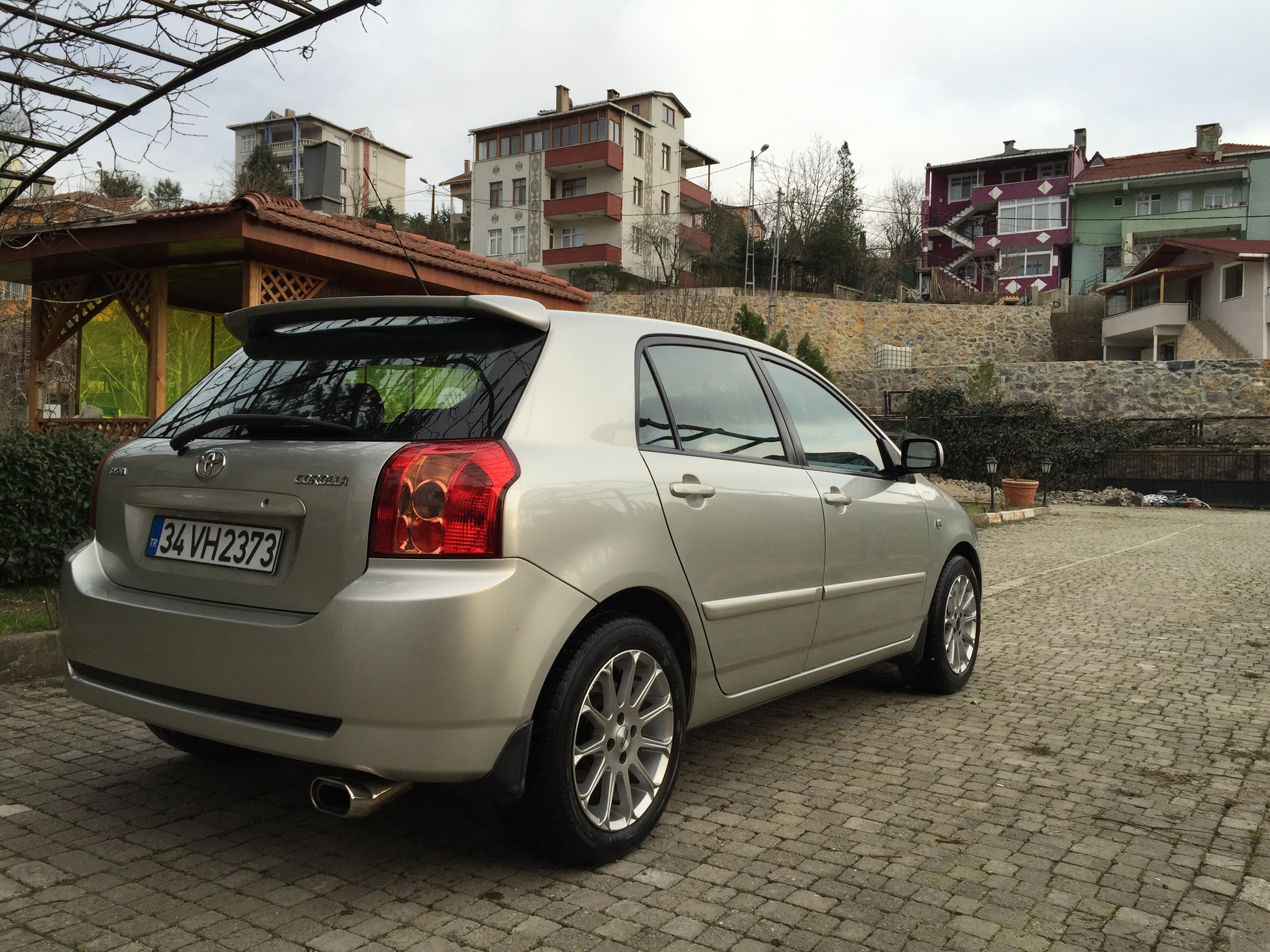

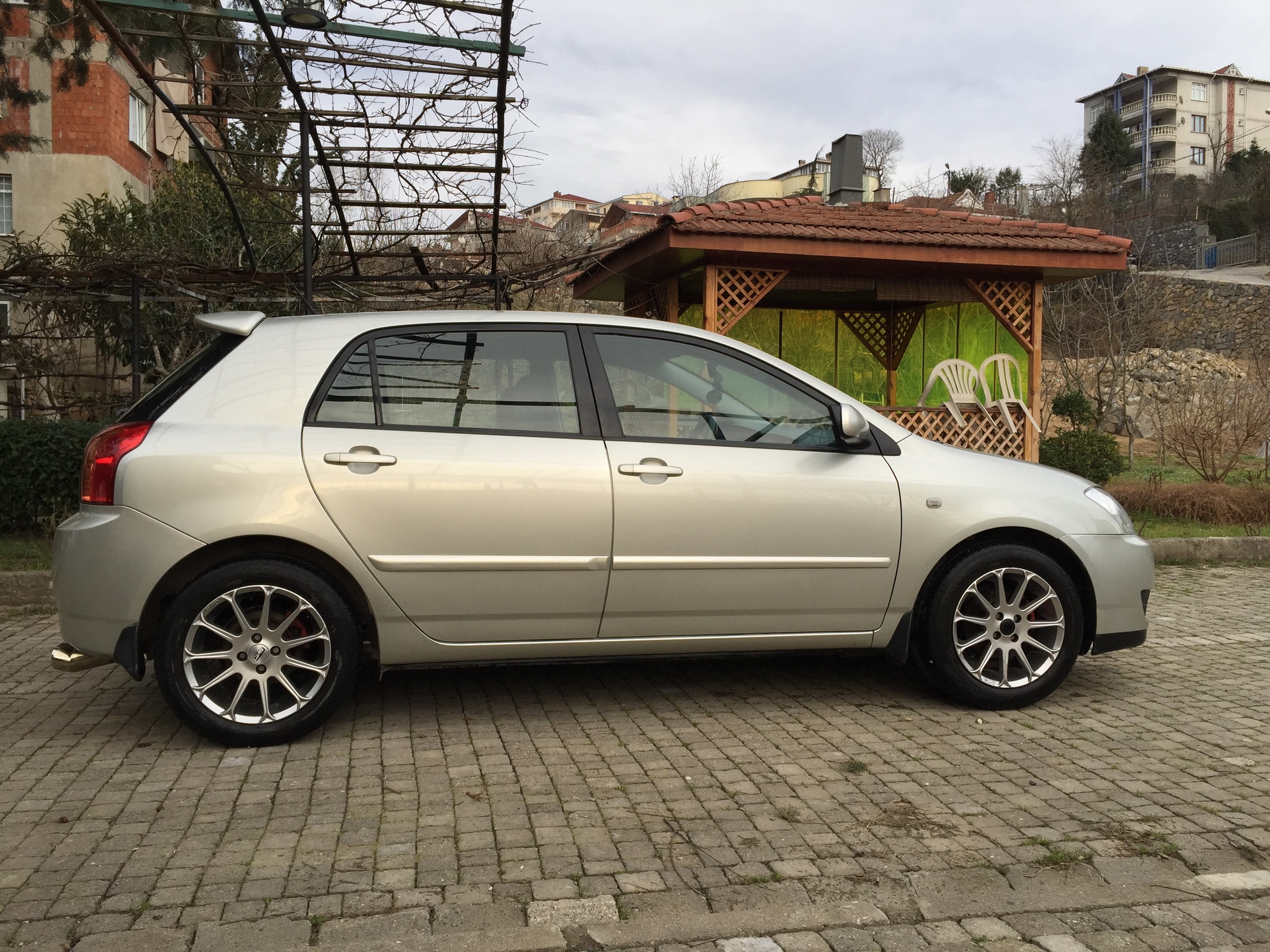

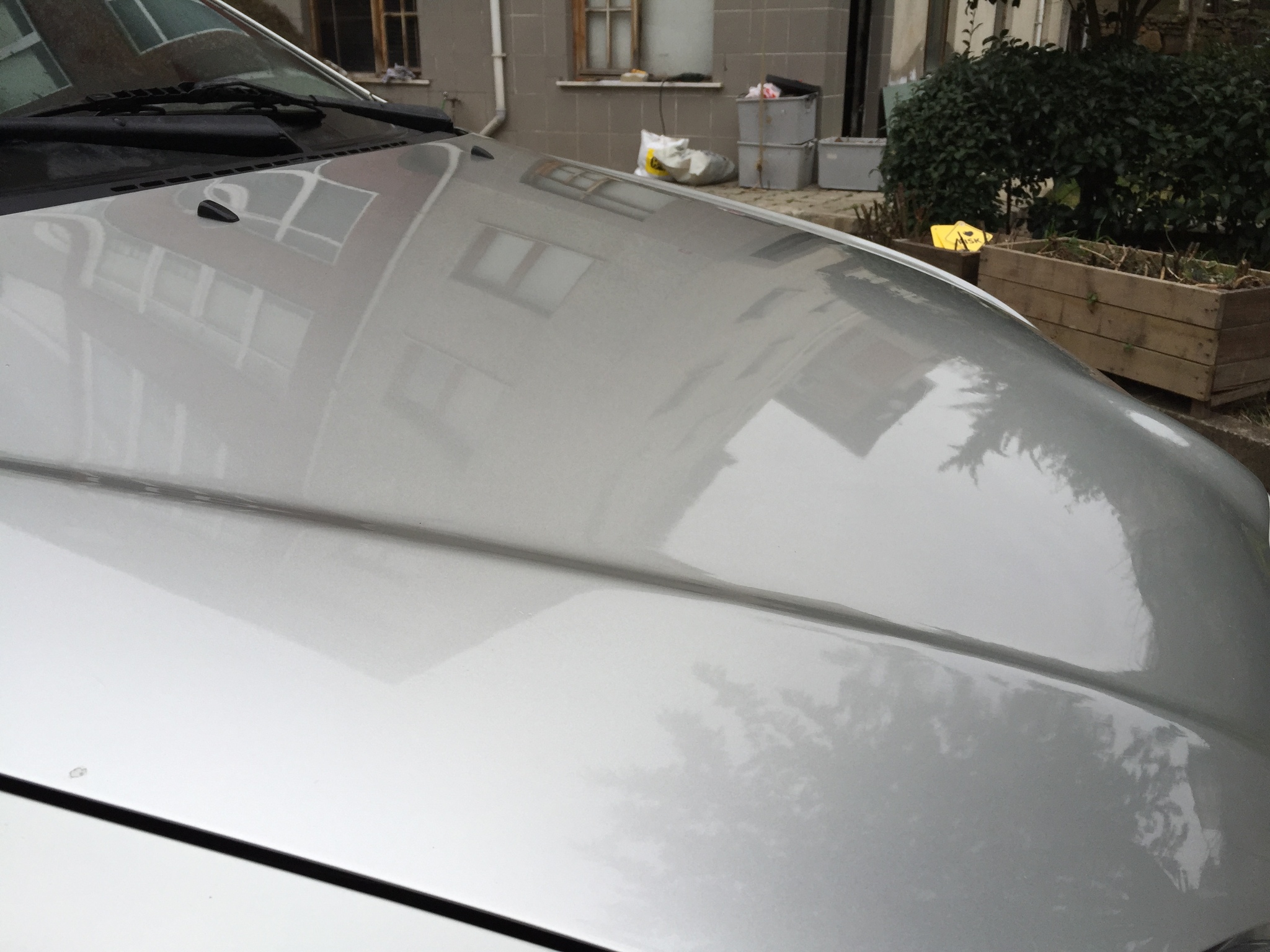

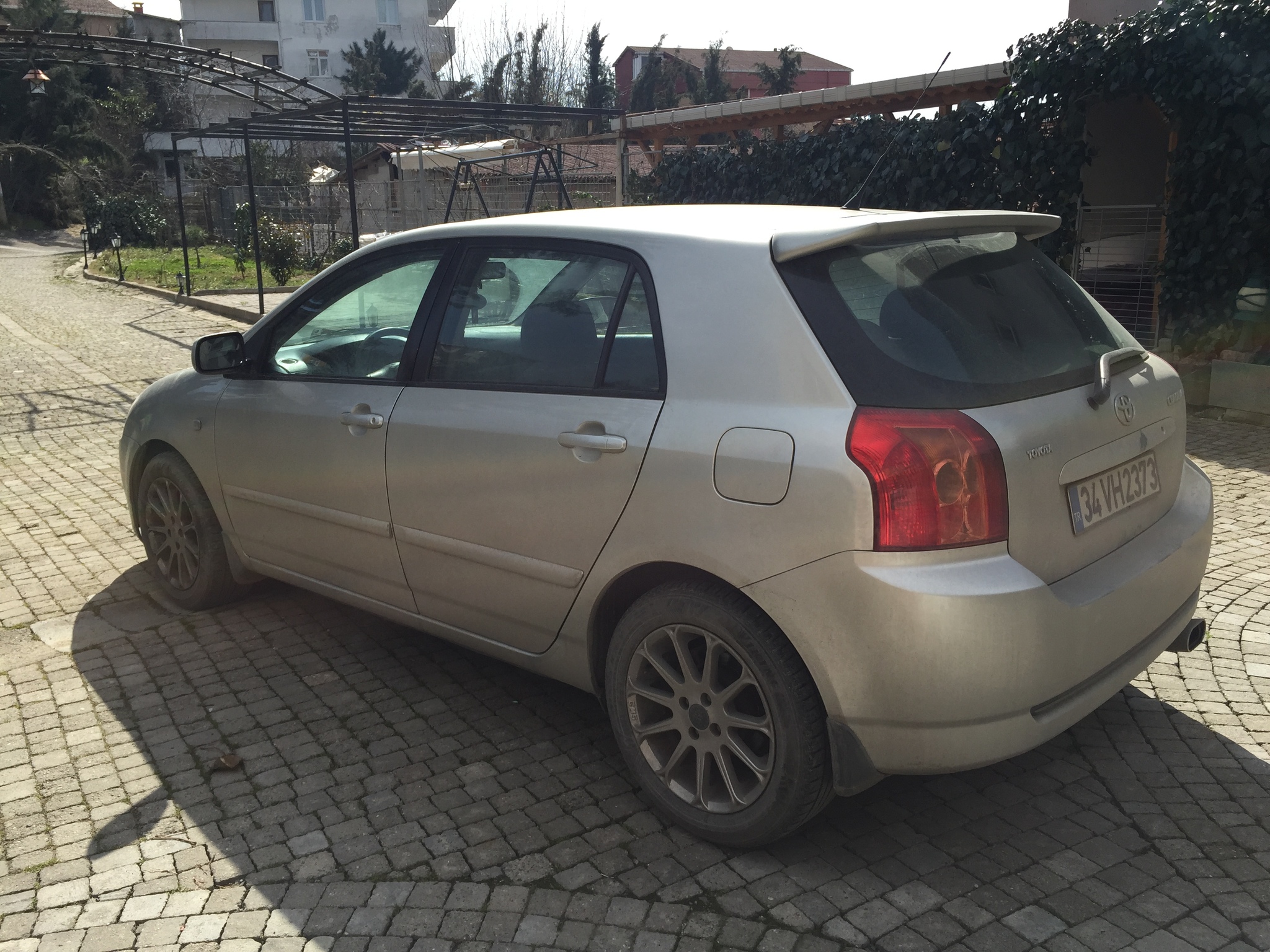

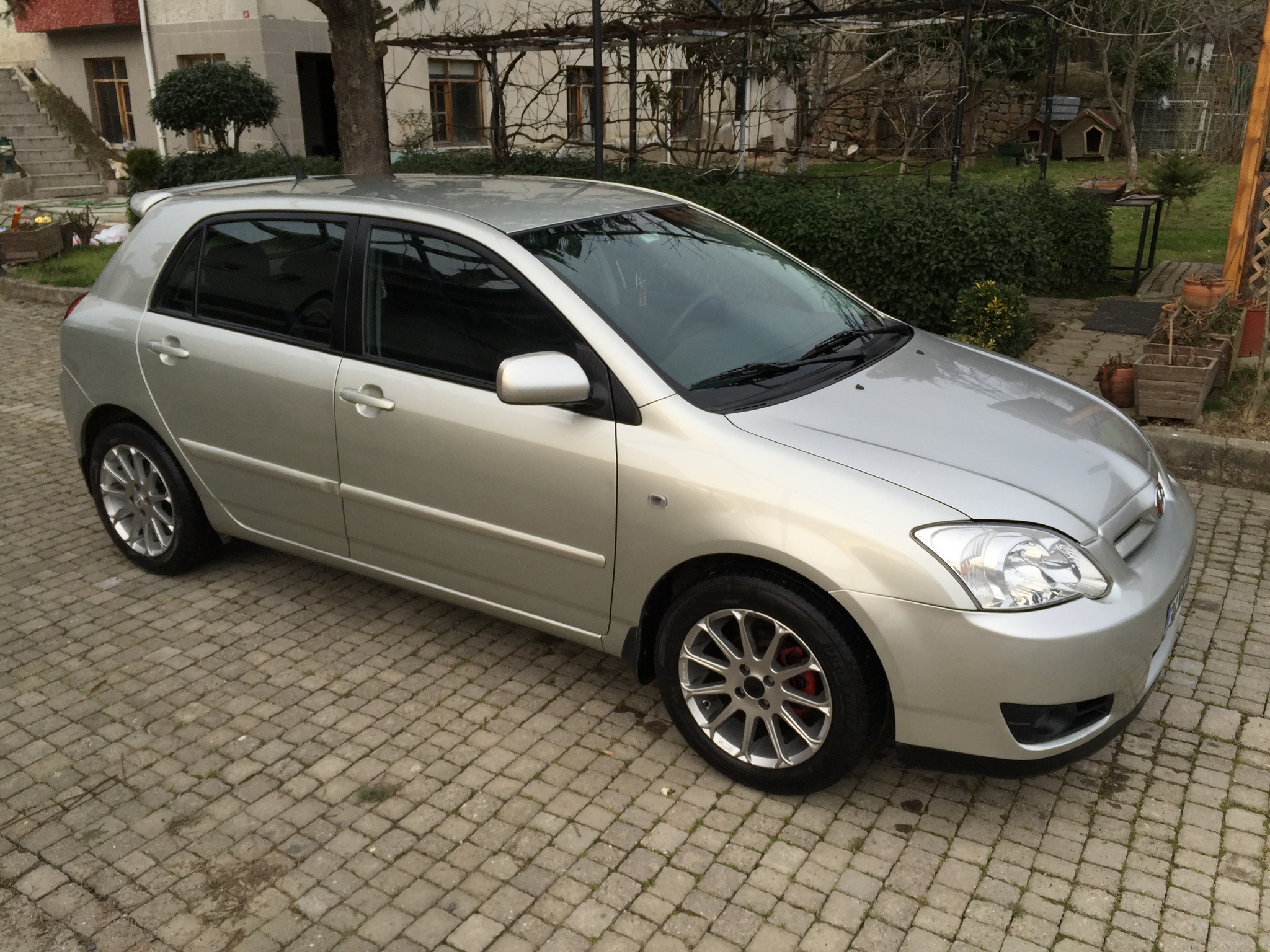

Araç yüzeyi yağ gibi kayıyor ve su üzerinde durmuyor.
Parlaklık öncesi ve sonrası olarak gerçekten çok belirgin oldu.
Kil hamuru bütün zift vs izleri çıkartıyor.
Tamponun sol far ile arasında ki açıklığı bir türlü kurtaramadım neresinden kastıysam nereye çektiysem olmadı sanırım tamponun yamulmasından kaynaklı.

Jant temizliği için de kil kullanabilirsiniz. Ayrıca sonaxın yine gri şişede jant temizleyici vardır. Felgenreiniger jel olarak geçer. Başarılı bir ürün. Onu da deneyebilirsiniz.

Maşallah alev alev yanmış parıl parıl parlamış :)
Başlangıç ürünleri olarak iyi ürünler ama kolaylık için sık sil cilalar daha iyi olur yıkamadan sonra uygularsınız :)

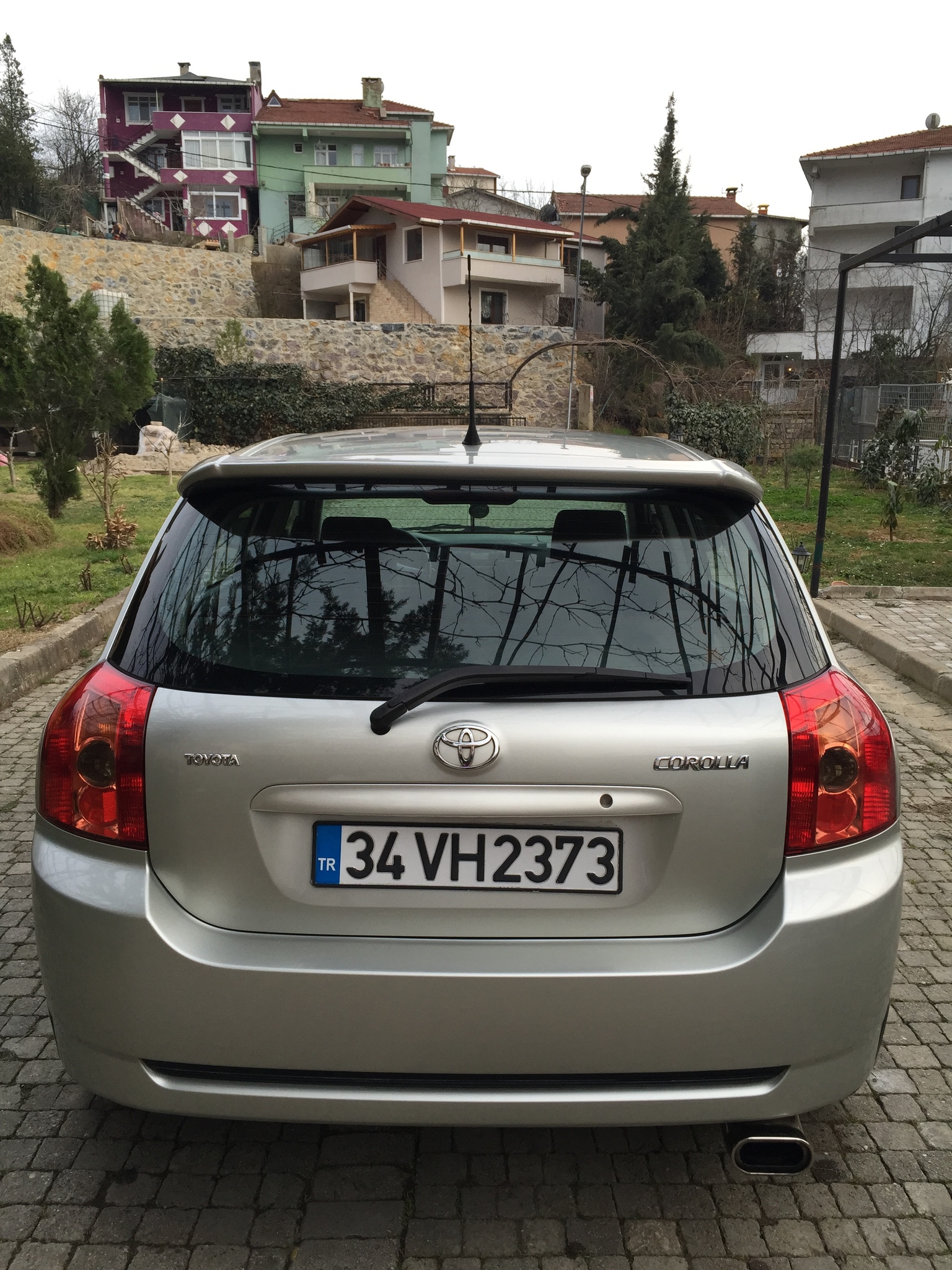

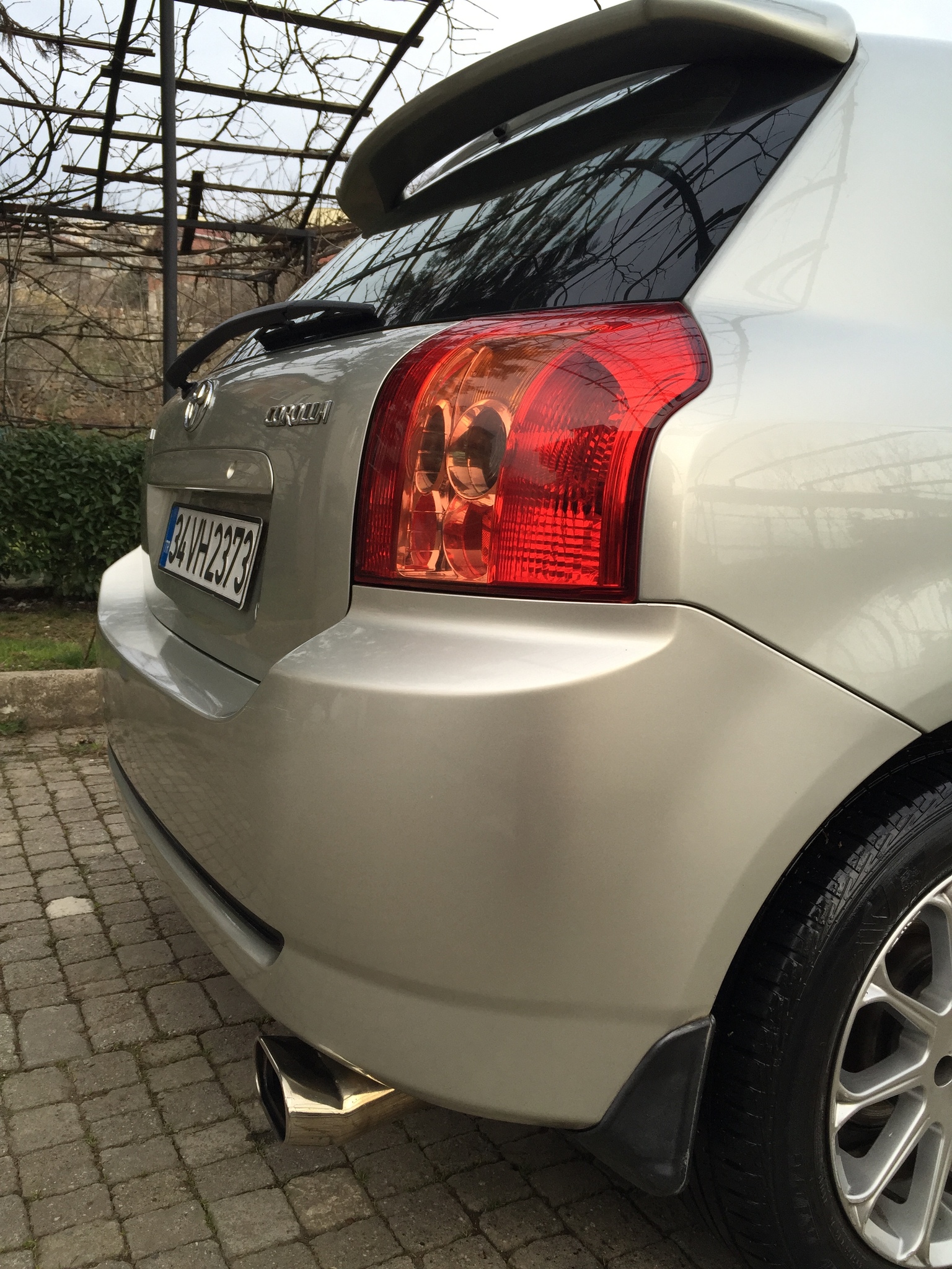

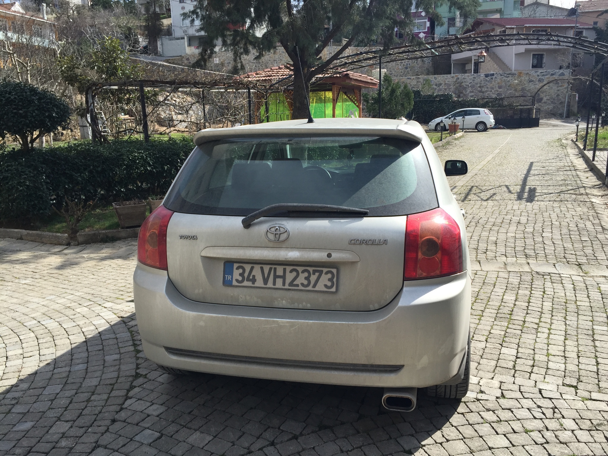

Bu arada arka plaka çok yamuk geldi gözüme
Birde sağ ön jantın göbeği yok mu?
Hızlı cila uyguluyordum normalde boya korumayı denemek amaçlı kil hamurundan sonra uyguladım.
Plaka aslında yamuk değilde sağ kısmı biraz havaya kalktı silikon açıldı ondan sanırım göz yanıltıyor. Yamukta olabilir :))
Jantın göbeği varda sadece CMS yazısı olan ince bir tabaka vardı o düştü. Siyah göbek kaldı o şekilde.

Tamponun sanki canı sıkılmışta kaldırımda masum masum oturuyor yada resimde öyle geldi bana  :lol:
Bu arada emeğinize sağlık temiz işçilik, tamponu sökmek bir torna vida ile halledilebiliyor mu

Tampon son zamanlarda cok oturdu canı sıkkın olabilir güzel tespit :)))
Yıldız tornavida ve düz tornavida ile tampon sökülebiliyor. Tırnakları sökerken çok dikkat etmek gerekiyor bir tanesi kırılsa benim sol farın orada ki gibi boşluk oluşuyor.

Seramik kaplama uygulamasını bilmiyorum ama 1 dakikaya yakın kapıya su tuttum damla bile kalmadı çok enteresandı :)) Araç kuru iken sünger ile iki kat uyguladım ve sonuç gayet başarılıydı kir söktü parlattı ve korudu. Islak ciladan kastınız hızlı cila ürünleriyse bu biraz daha farklı geldi bana.
