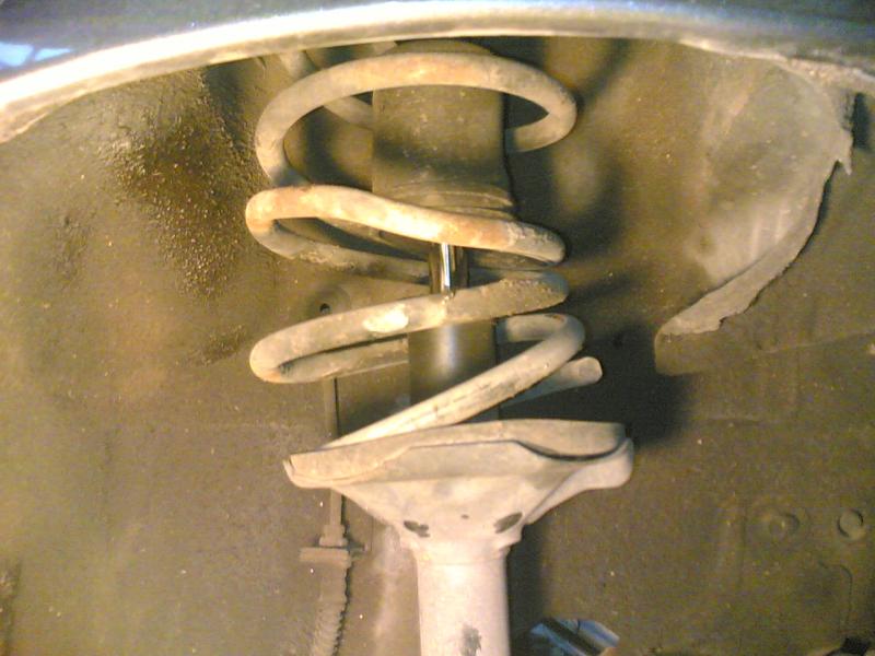

Yay presletmek sadece kendinizinkini değil milletin canınıda riske atmak demektir ! Lütfen yanlış yönlendirme yapmayalım.
http://4.bp.blogspot.com/_GIcfuqa9pDM/TMUFON9HDVI/AAAAAAAAAAo/yrapOuaTdQk/s1600/08252007%28001%29.jpg
arkadaşlar sorulan sorulara ve ikilemlere tecrübe ettiğim kadarıyla bilgi vernek isterim ben press ustası değilim yada bana bi faydası yok sadece bildiklerimi paylaşıcam
  ilk olarak bu resimdeki  sıcak pres
soguk presle sıcak presi birbirine karıştırmayın sıcak pres nasıl yapılıyor tam bilmiyorm ama bi iki yay gördüm yaylıktan cıkmış  (resimdeki gibi)
soguk pres te araba alcalıyor ve illaki bi sertleşme oluyor ama sekme vurma falan yok ben 5.5 cm preslettiğim halde çok derin veya sert bi yere girmedikten sonra hiçbir sıkıntı olmuyor basıcaklara bunu tavsiye ederim
17 jant ile ilgili bilgimde 16 dan 17 ye geçmek için verilen paranın hakkını vermediğini düşünüyorum  18 olsa çok çok daha iyi olur tabiki konforda düşür yani yalan yok
ama dikkatli cukurlardan kaçarak tümseklere dikkat ederek kullanmak şimdilik keyifli bi senedir basık geziyorum bi sıkıntısını görmedim beni zorlamadı  keyif işidir herkeze göre değişir
