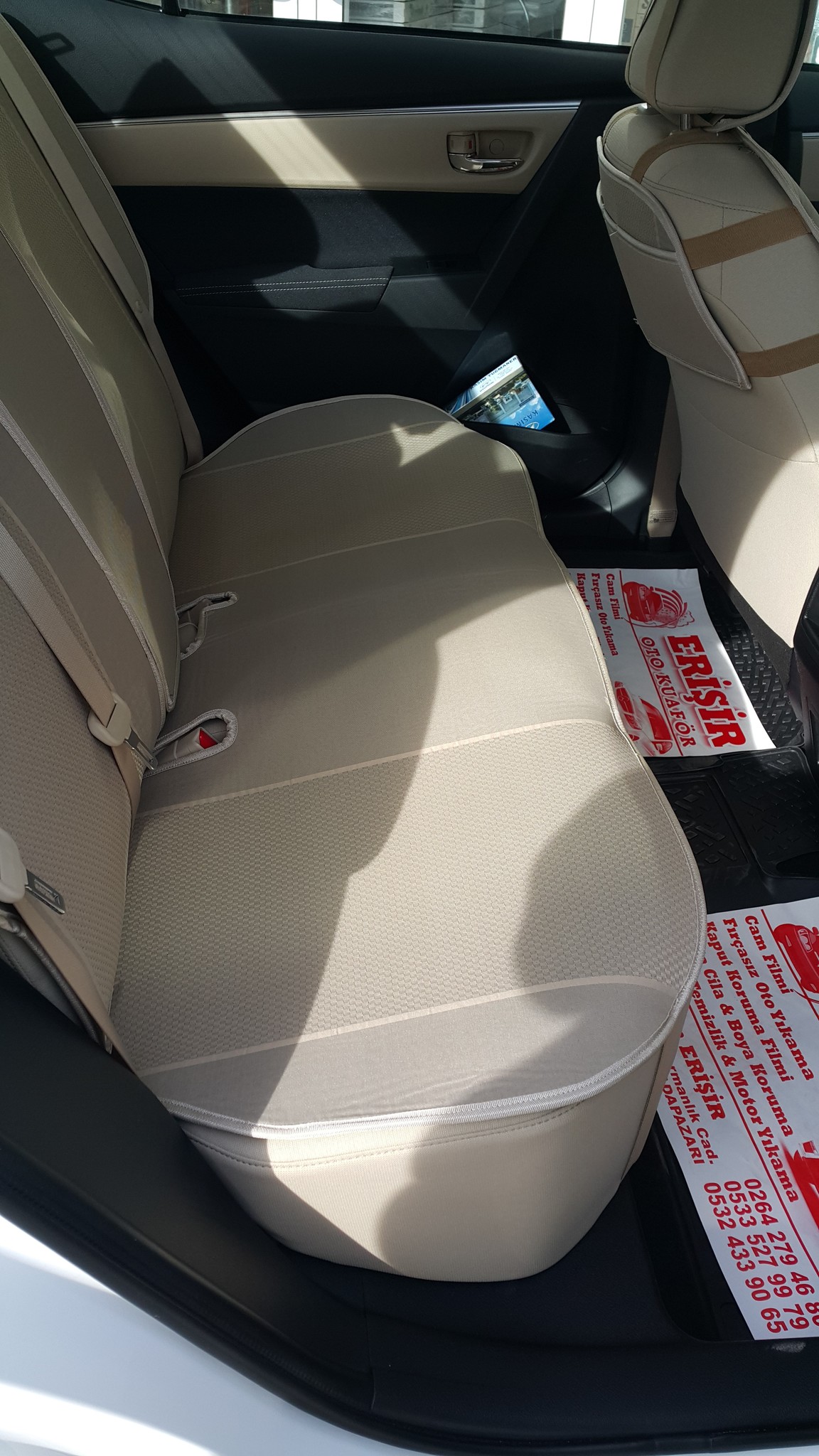

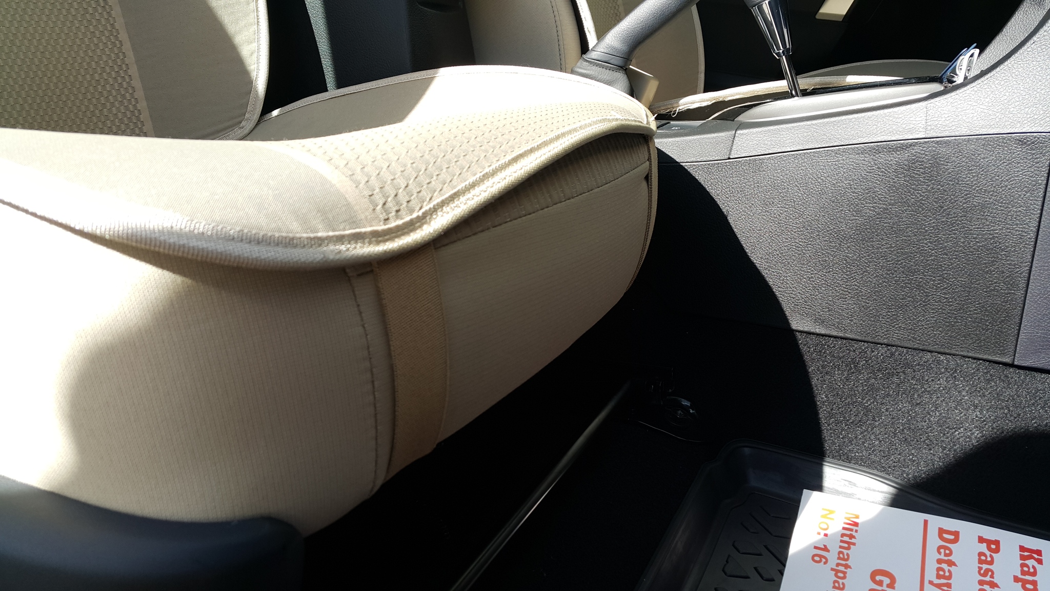

linkteki ürünü bir hafta önce satın aldım. Montajını kendim yapmak istiyorum. Tam kılıf olmadıkları için Çok zor bir işe benzemiyor. Koltuk altına kancaları takmaktan ibaret gibi. Hiç yapmadığım için yanlış bir şey yapıp hem kılıflara hem de koltuklara zarar vermekten korkuyorum. daha önce takmış olup ta tarif edebilecek biri var mı? Özellikle arka koltuğu nasıl yapacağımla ilgili yardıma ihyiyacım var.
Bu gün yaklaşık 2 saatlik bair çalışma ile montajı yaptım dikkat edilecek bir kaç husus dışında eli pense tutan biri için çok zor bir iş değil. Ancak eliniz yatkın değilse hiç girişmeyin hem size hem arabaya yazık olur. herhangi bir döşemeci 15-20 tl ye takar.
dikkat edilecek hususlar:

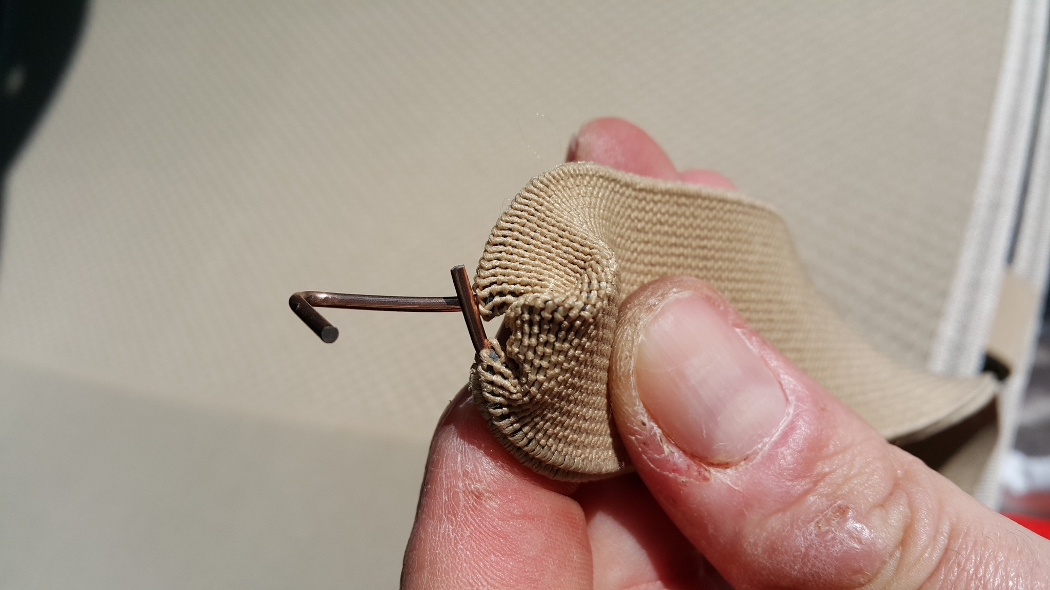

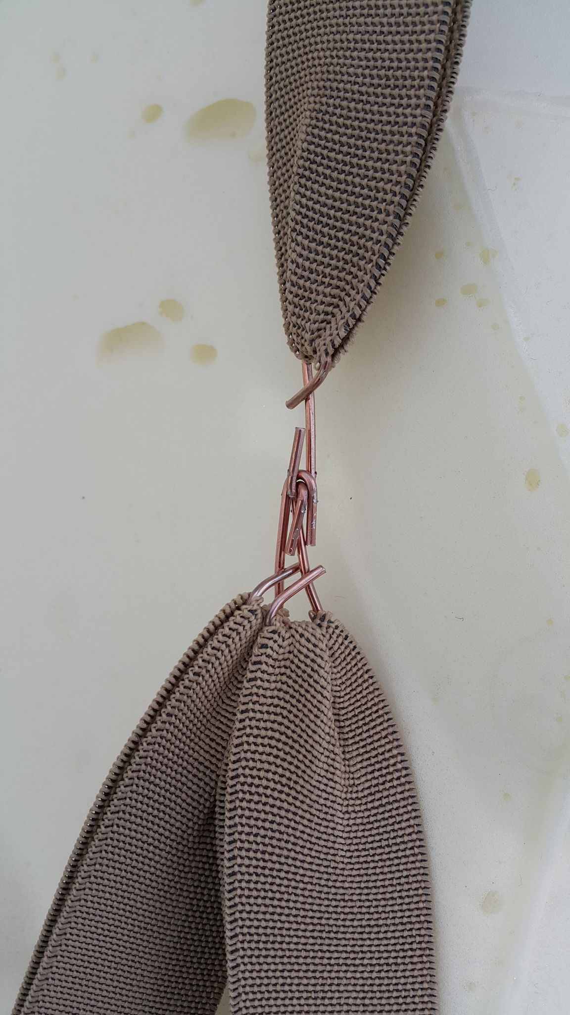

1. montaja başlamadan önce kancaları lastiklere monte edip sıkıştırın sonradan zor oluyor. ambalajdan bir poşet dolusu kanca çıkıyor en fazla 15-20 tane kullanırsınız. fazla fazla yeter.
2. ön koltukların arka alt kısmı kapalı gibi görünüyor. ama lastikli çekip esneterek altını görebilir, koltuk arasından soktuğunuz lastikleri rahatça çekebilirsiniz resimde gösterdim.
3. Lastikleri mümkün olduğu kadar gergin takmaya çalışın

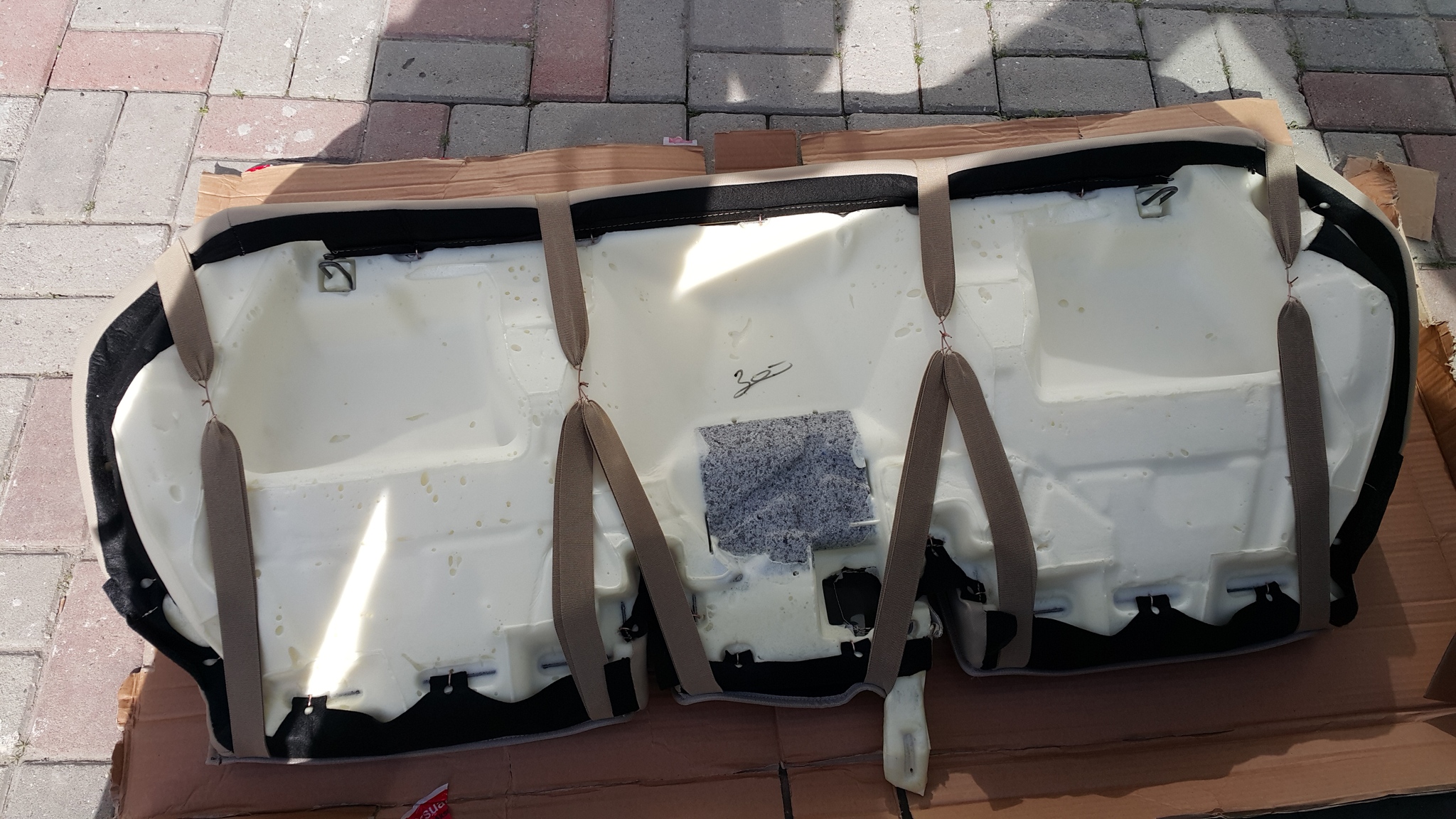

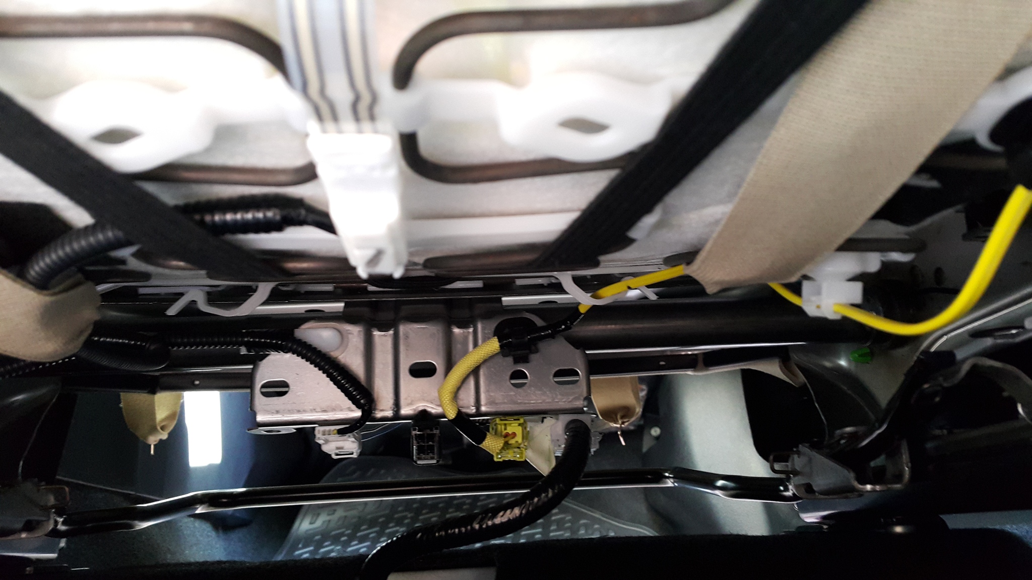

4. lastikleri koltuk altlarına takarken kablo ve soketlere dikkat edin. bakmadan takarsanız kancayı demir yerine kabloya takıp hasar verebilirsiniz.

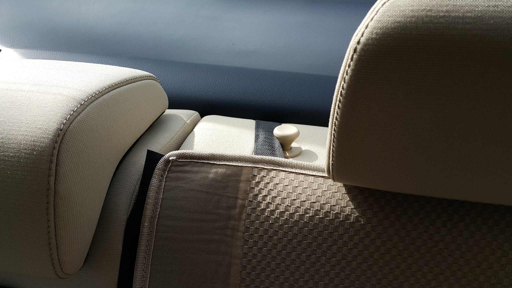

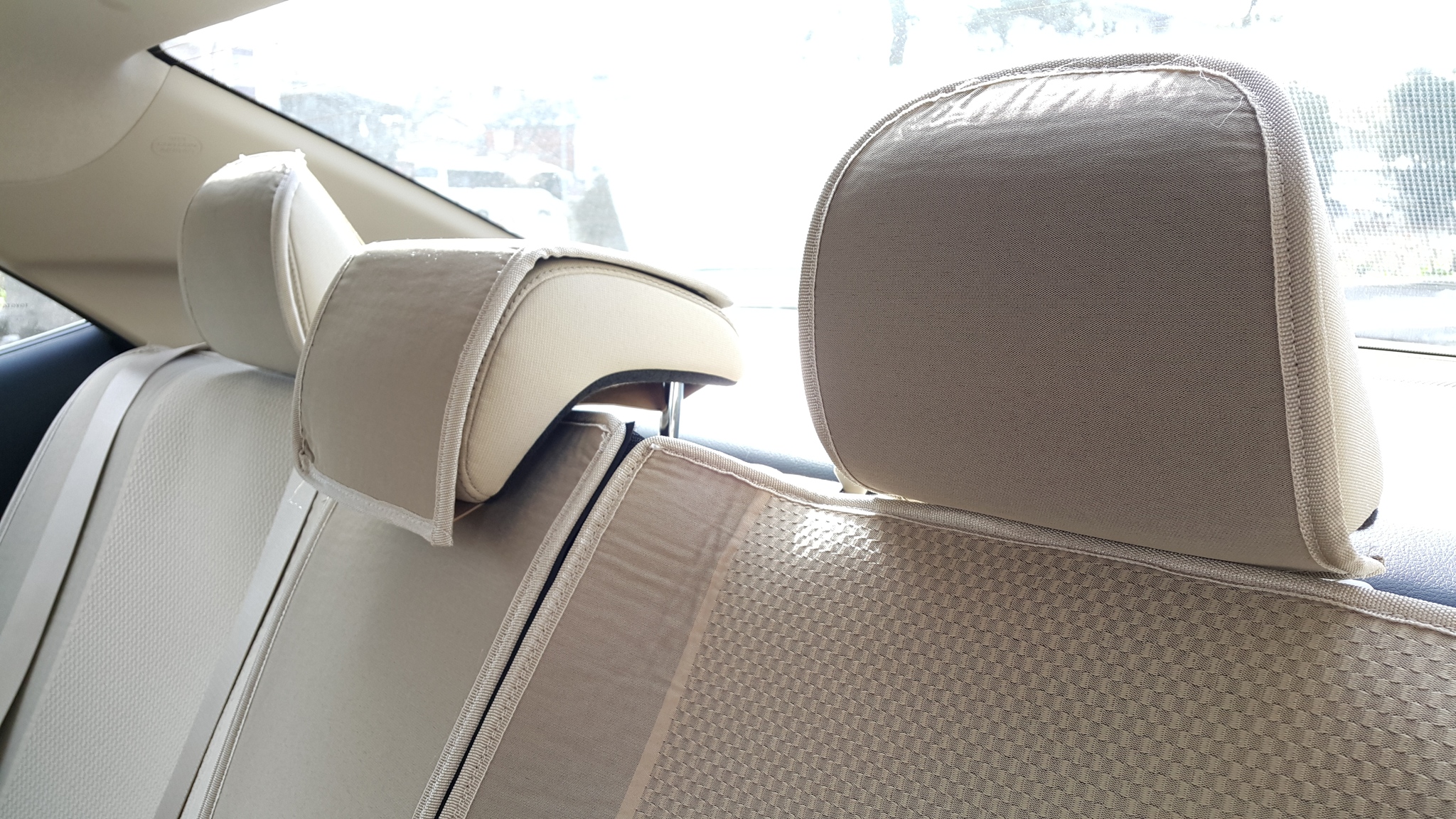

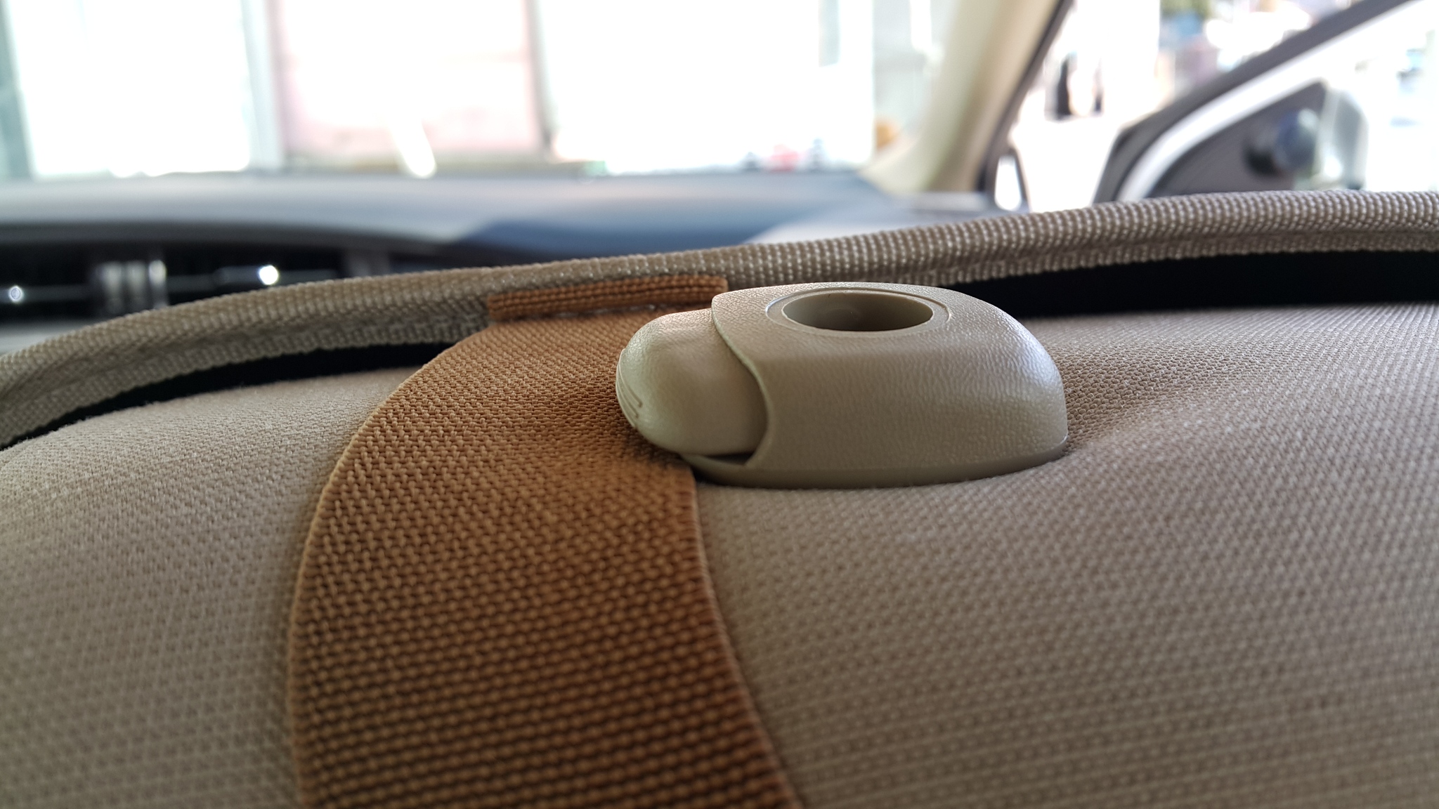

5. sırtlıkları takarken başlıkları çıkarın. (tekrar takmayın zaten sonda başlıklara da kılıf takılacak) küçük düğme var takarken de çıkarırken de basmak gerekiyor boşuna zorlamayın. resimde gösterdim.
6. kancaları lastiklere taktıktan sonra pense ile sıkıştırın sonradan çıkmasın.

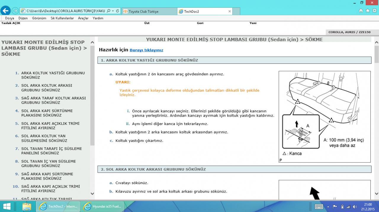

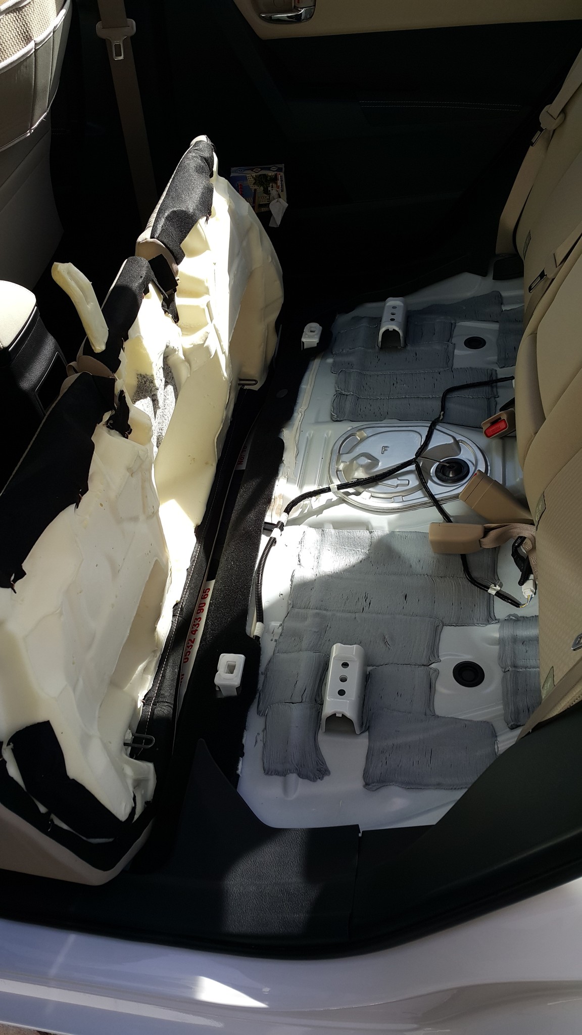

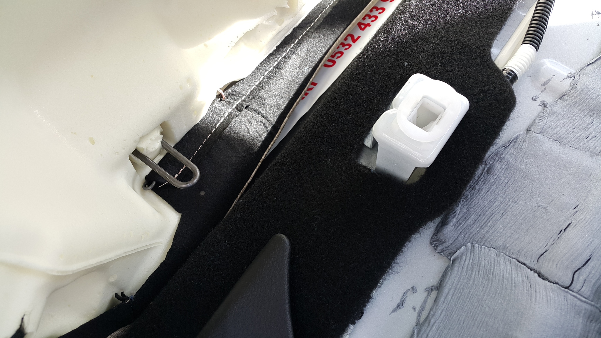

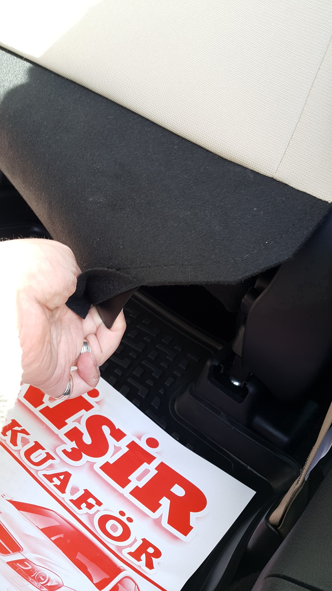

7. arka koltuk minderinin sökülüşü resimde var (Ahmet Güve beye çok teşekkür ederim) benim gibi gözünüzde büyütmeyin. plastik bölüme geçen iki kancadan ibaret. resimde gösterdim. minderin arkasında uzun bi çıkıntı var resimde görünüyor söküp takarken kırılmamasına özen gösterin.
8. minderde karşılıklı geçirdiğiniz kancaları pense ile ezerek sağlamlaştırın. minderi yerine takmadan önce sırtlıktaki kılıfları takın.
9. arka yaslanma yerinin arka kaplaması bagaja kadar uzanıyor. bağlantıyı kenarlardan çıkararak çapraz yapmak zorundasınız.
10. arka sırtlıkları yatırmak için pimi yukarı çekerken yatırmak gerekiyor. pim yukları hafif esneyince koltuk yatıyor.

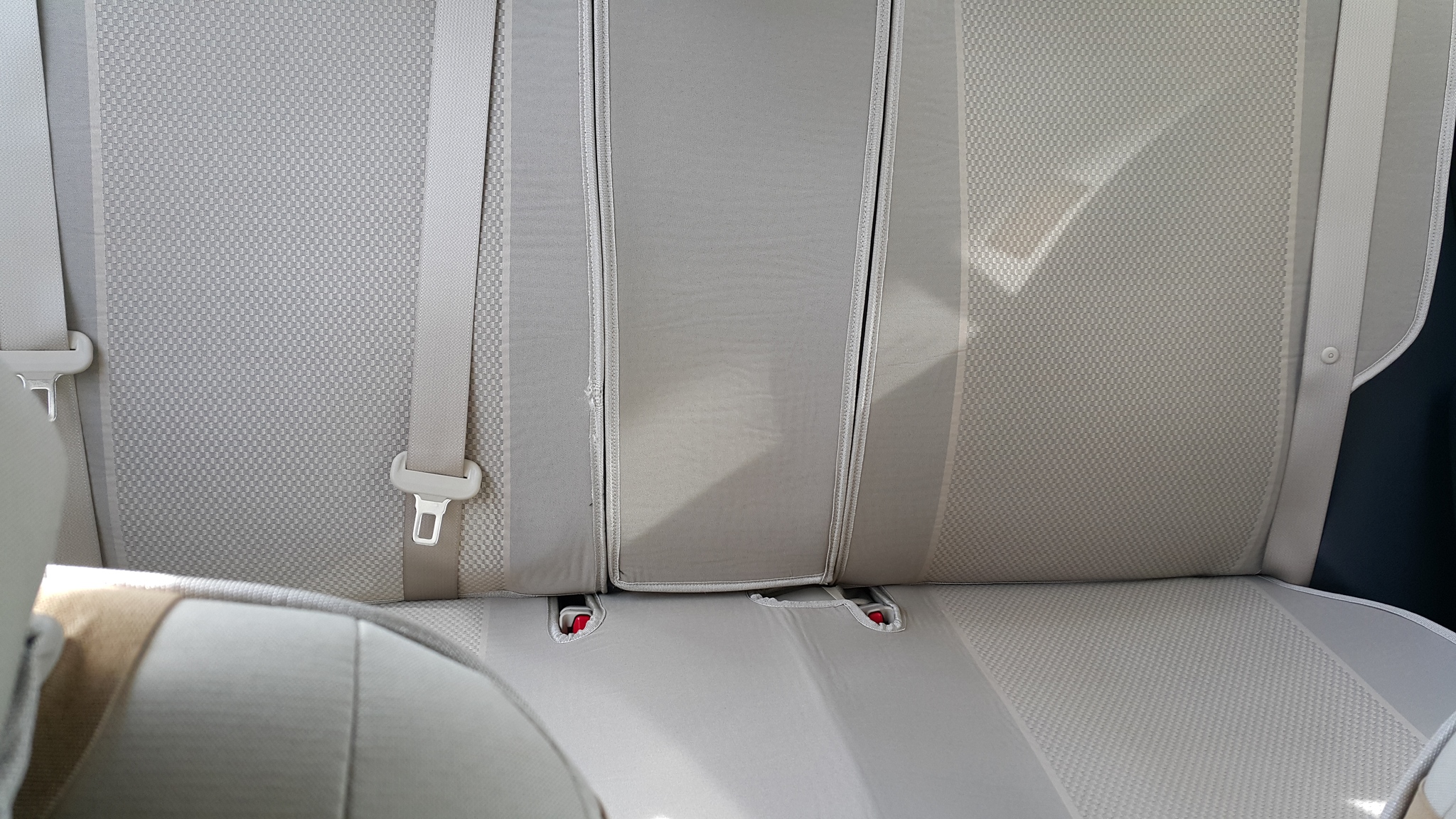

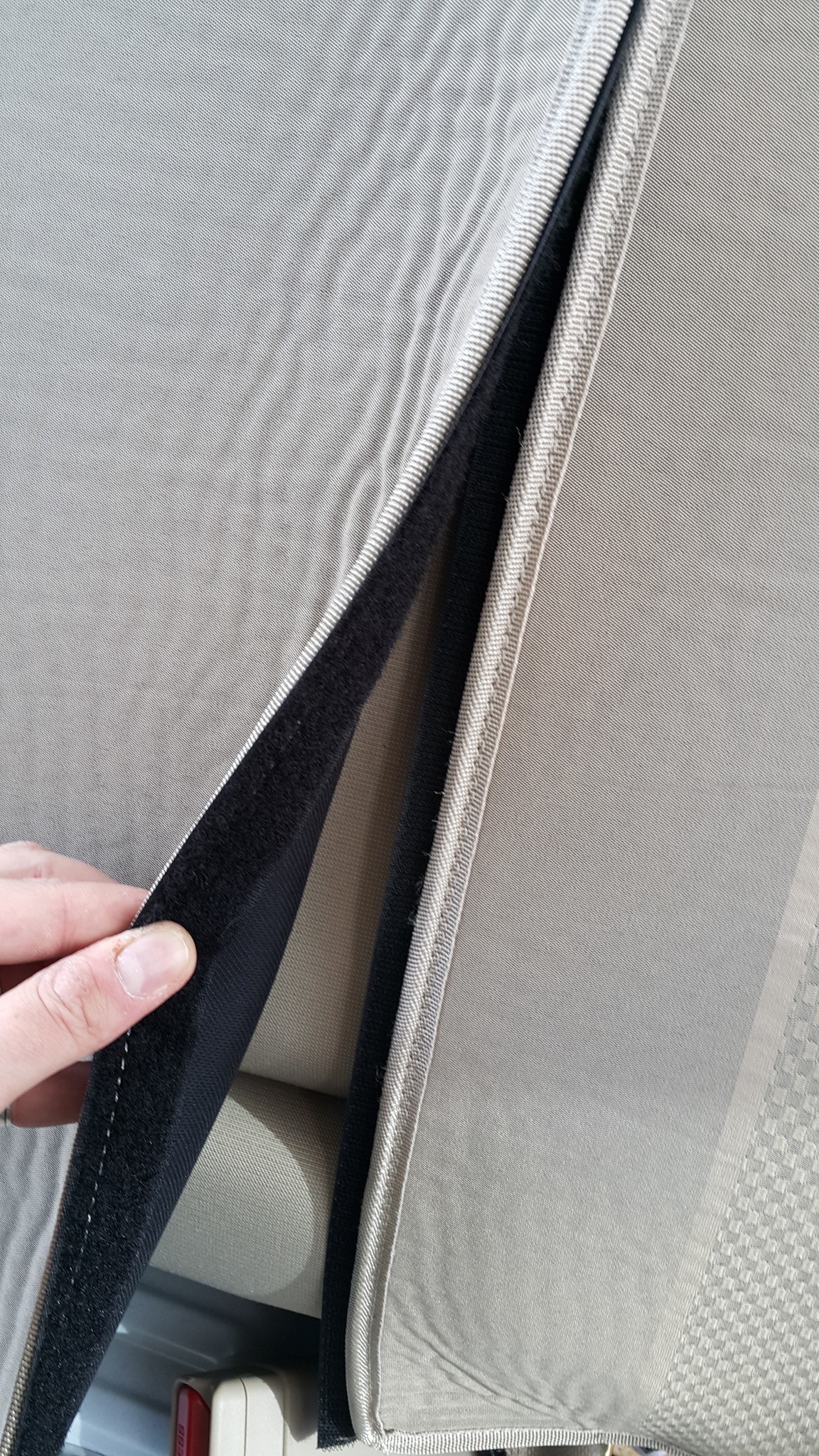

11. sağ ve sol kısmı taktıktan sonra orta kısmı çırt cırtlarından ikisinin ortasına tutturuyorsunuz arkadan bağlantısı yok.

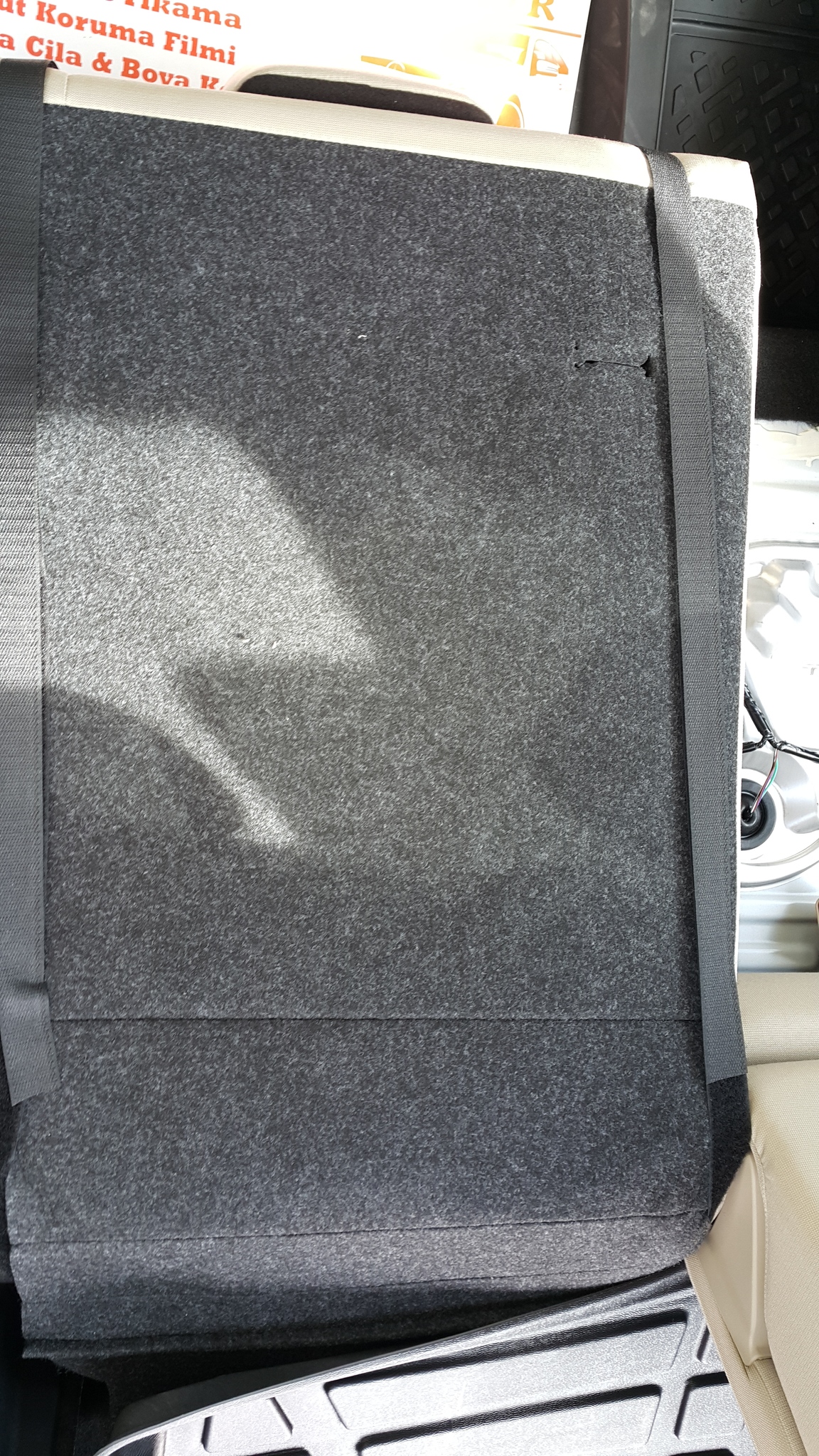

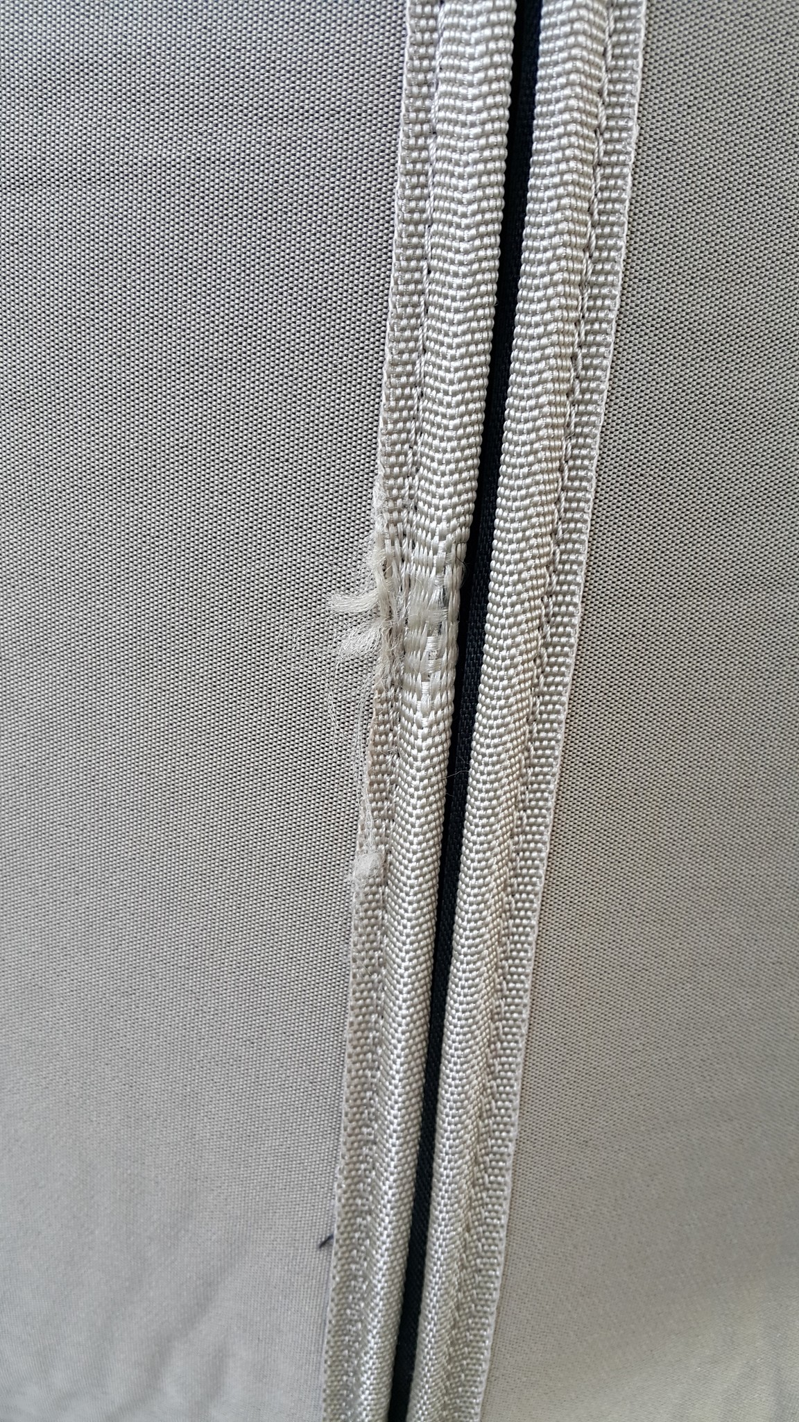

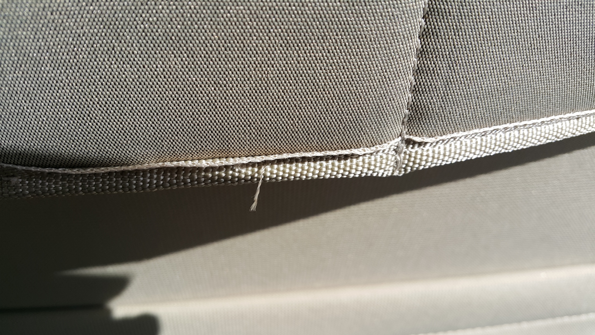

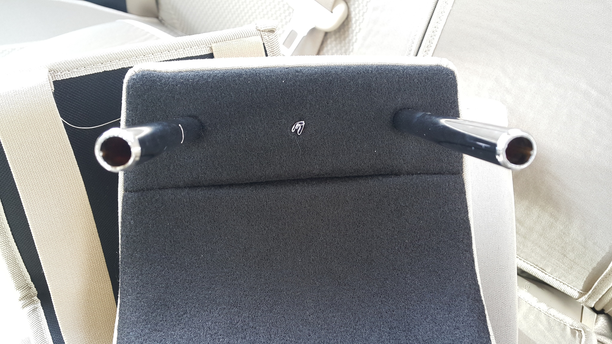

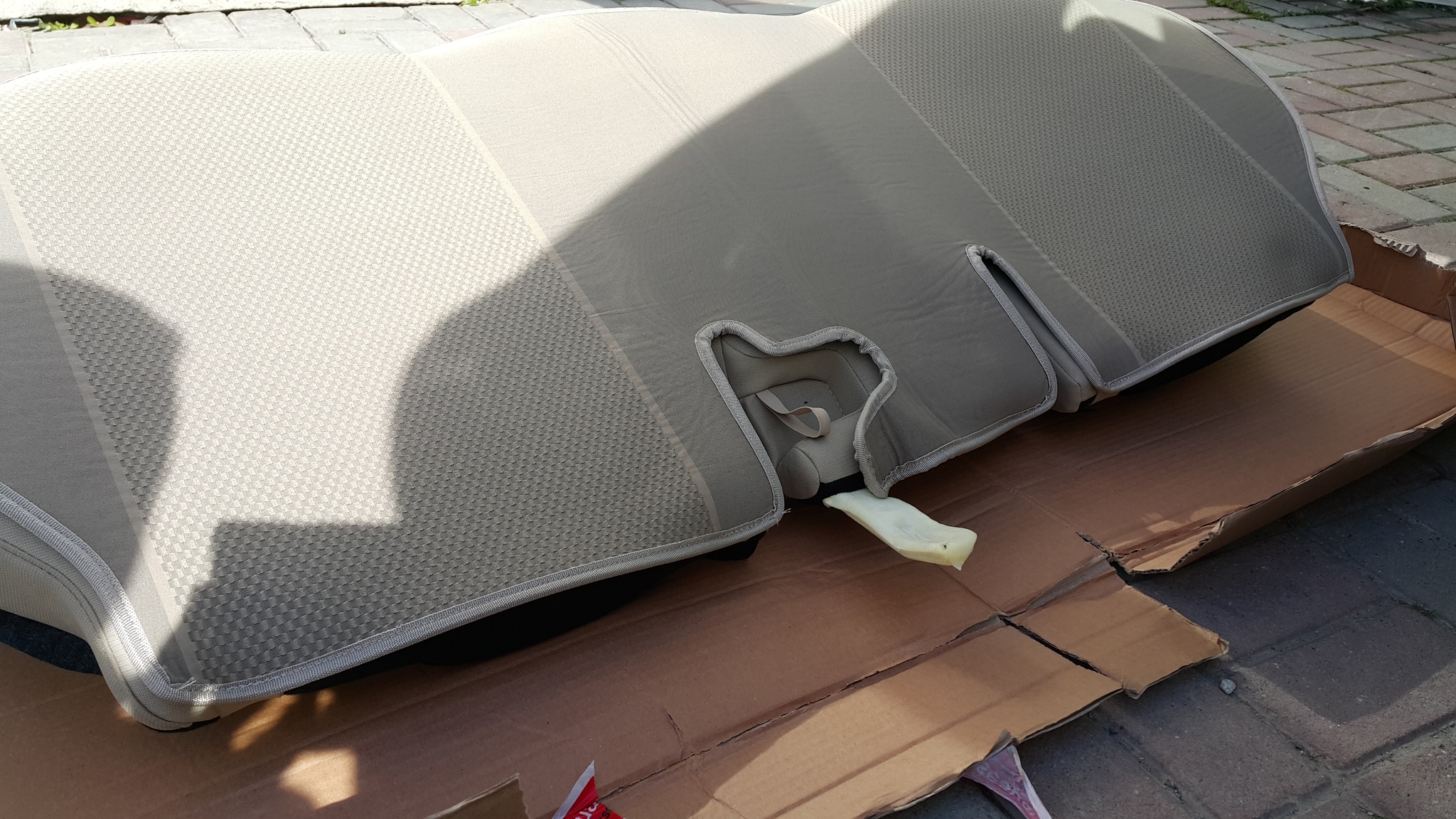

12. benim aldığım kılıf defolu çıktı.(resimde var) siz takmaya başlamadan kontrol edin benim gibi iş işten geçmesin.

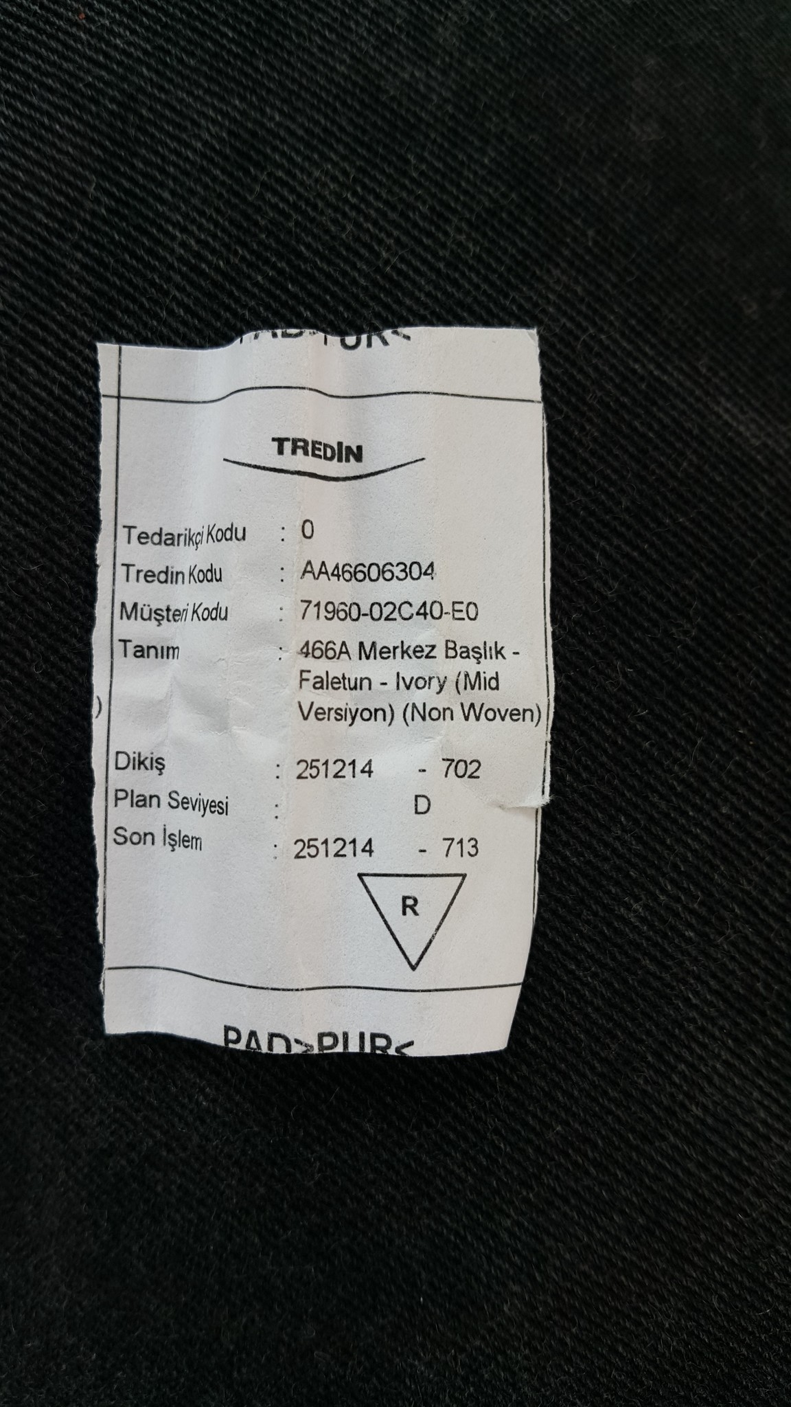

13. başlıkların içinden küçük kağıtlar çıktı. resimlere ekledim.
14. kılıfın sağında solunda iplik artıkları vb var takmaya başlamadan çakmakla yakarsanız benim gibi taktıktan sonra uğraşmazsınız.
Konu inşallah faydalı olur. takmak isteyenlere kolay gelsin
buyrun, resimler:

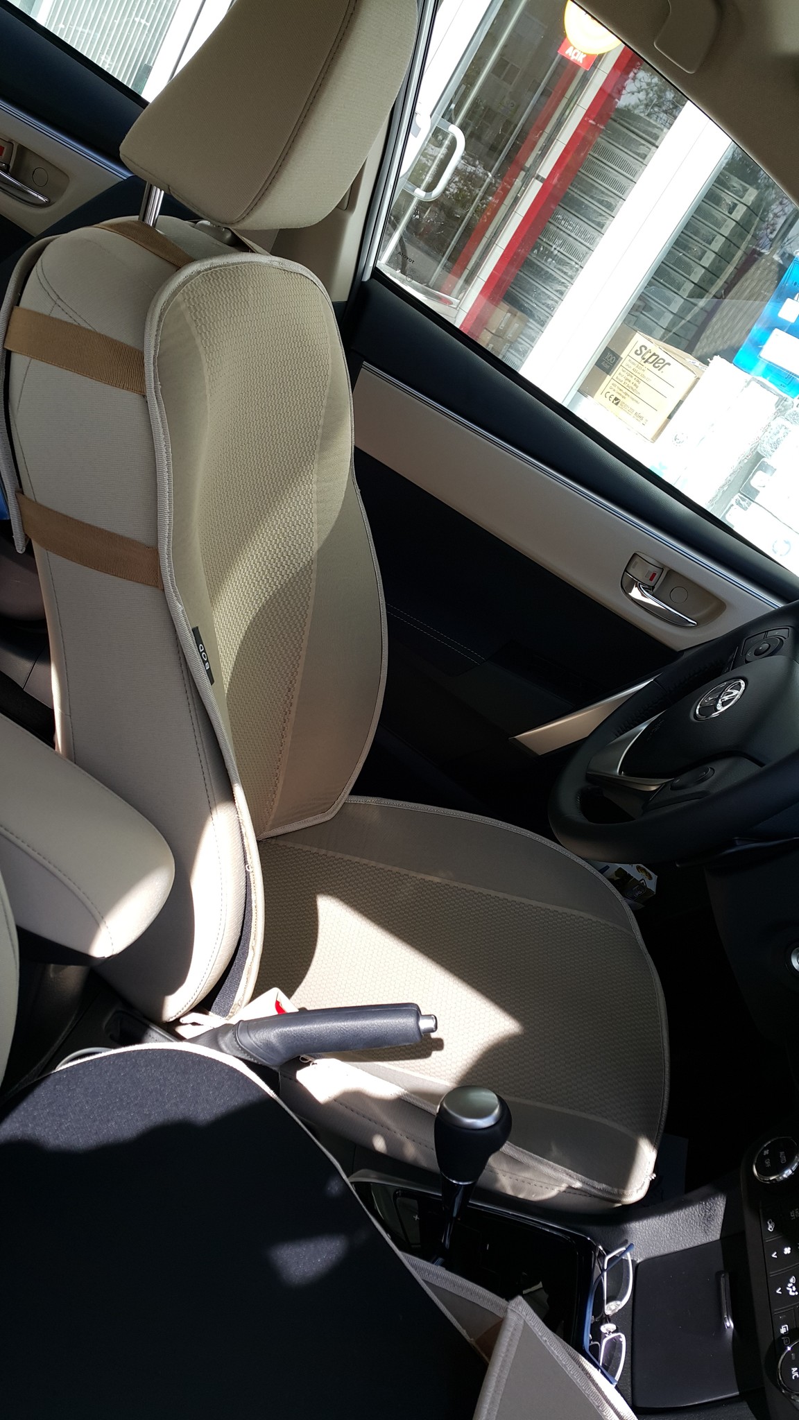

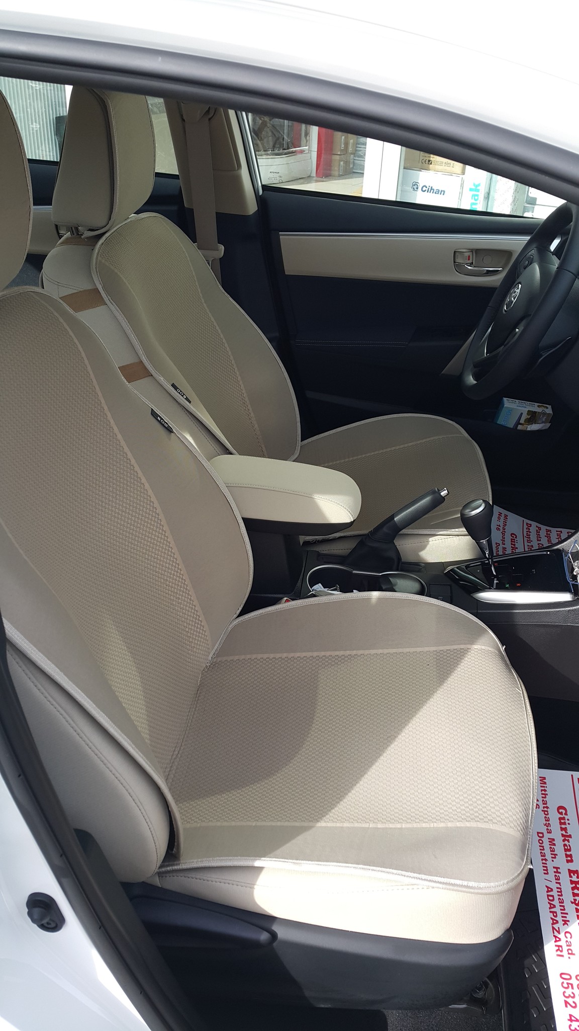

ve bitmiş hali

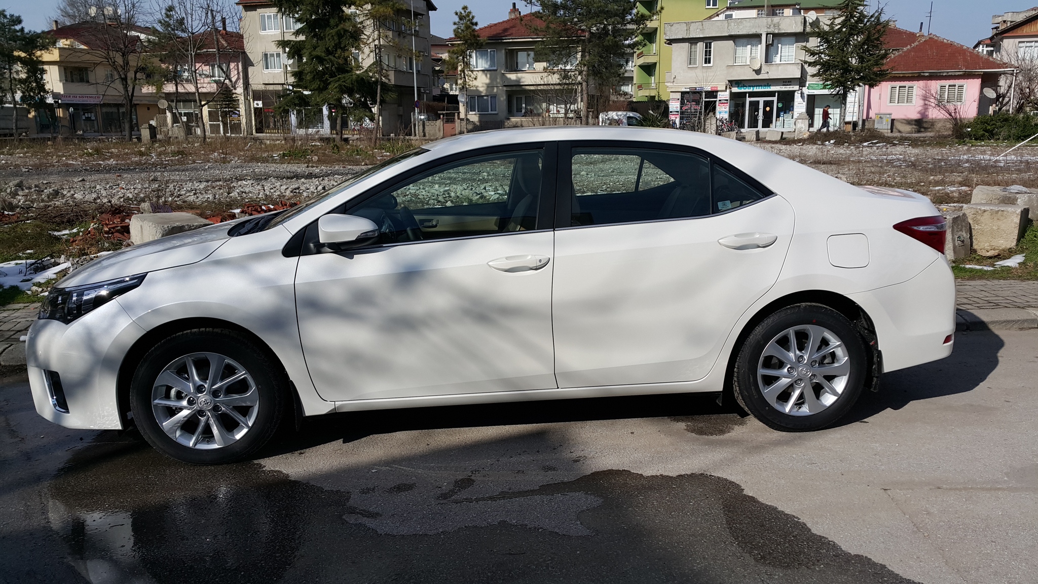

bu da bizim küheylan. Allah (CC) isteyen herkese hayırlısıyla daha güzellerini almayı nasip eylesin.

o zaman tamamen çıkmıyor sadece öne doğru dikiliyor. bu hesapla ön tarafta menteşe olması lazım. şunun için söylüyorum ki Ahmet Güve beyle görüştüm önden yukarı çekmek suretiyle çıktığını söyledi. emin olmak için teyit etmem lazım. boşuna zorlayıp kırmayayım.

Net anlaşılması için;
[attach=1]
[attach=1]
hay Allah razı olsun. özelden yazarken niye göndermedin bunu? seni o kadar uğraştırmamış olurdum.

Maşallah hocam çok güzel olmuş, güle güle kullanın. Sanki bir yerde DEFO var gibi, firmayla durumu görüşseydiniz belki değişim yaparlardı :tamam:
  • Kilometre: 15000
  • 108 kere teşekkür etti
  • 148 kere teşekkür edildi
Allah razı olsun. evet defo var takmaya başlayıp önleri bitirince fark ettim. sökmeye üşendiğim için uğraşmadım açılmasın diye çakmakla dağladım sıkıntı olacağını sanmıyorum.
