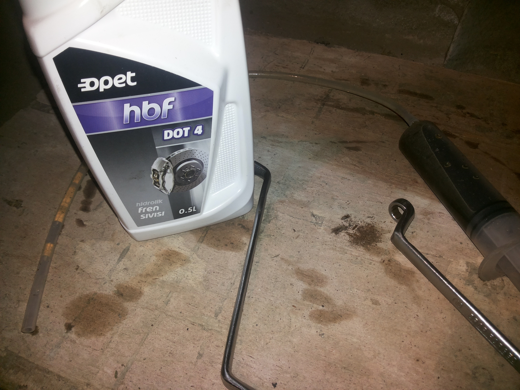

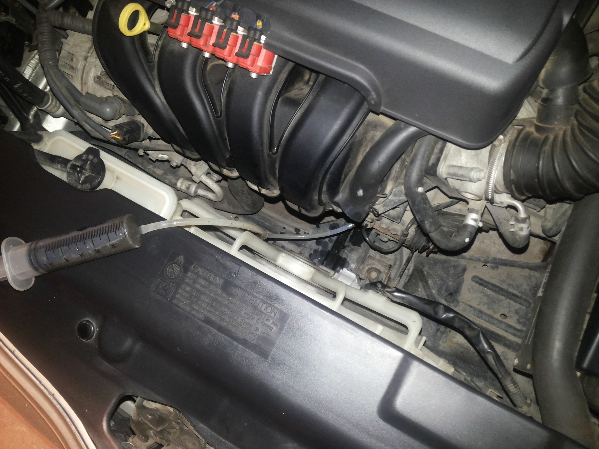

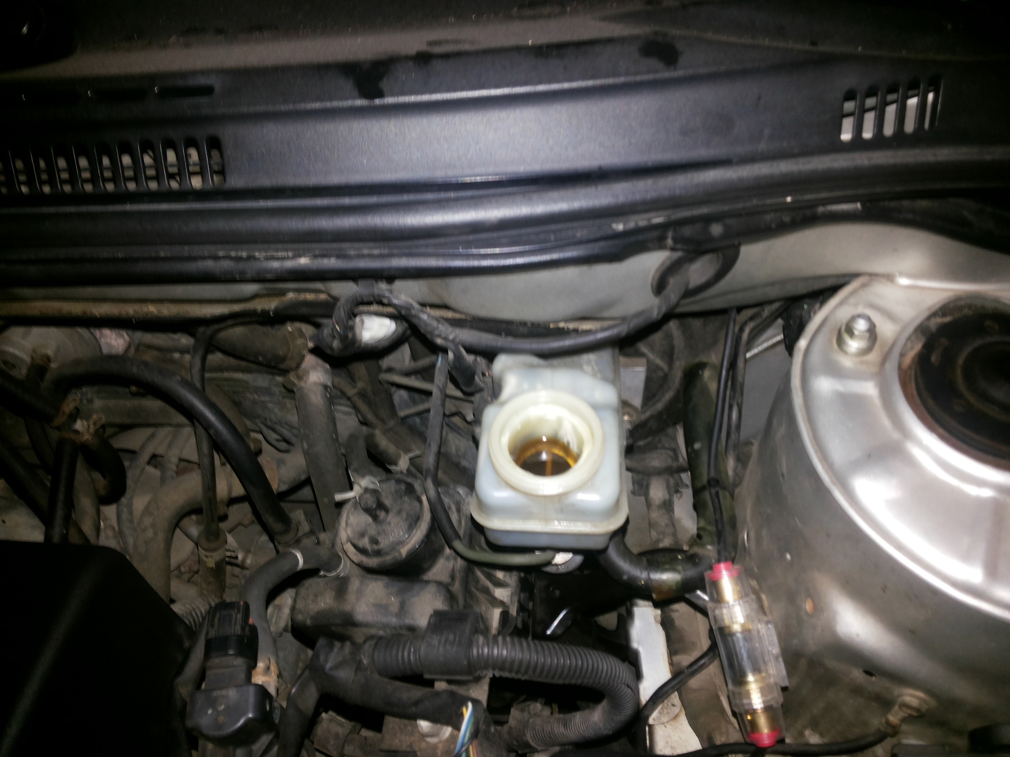

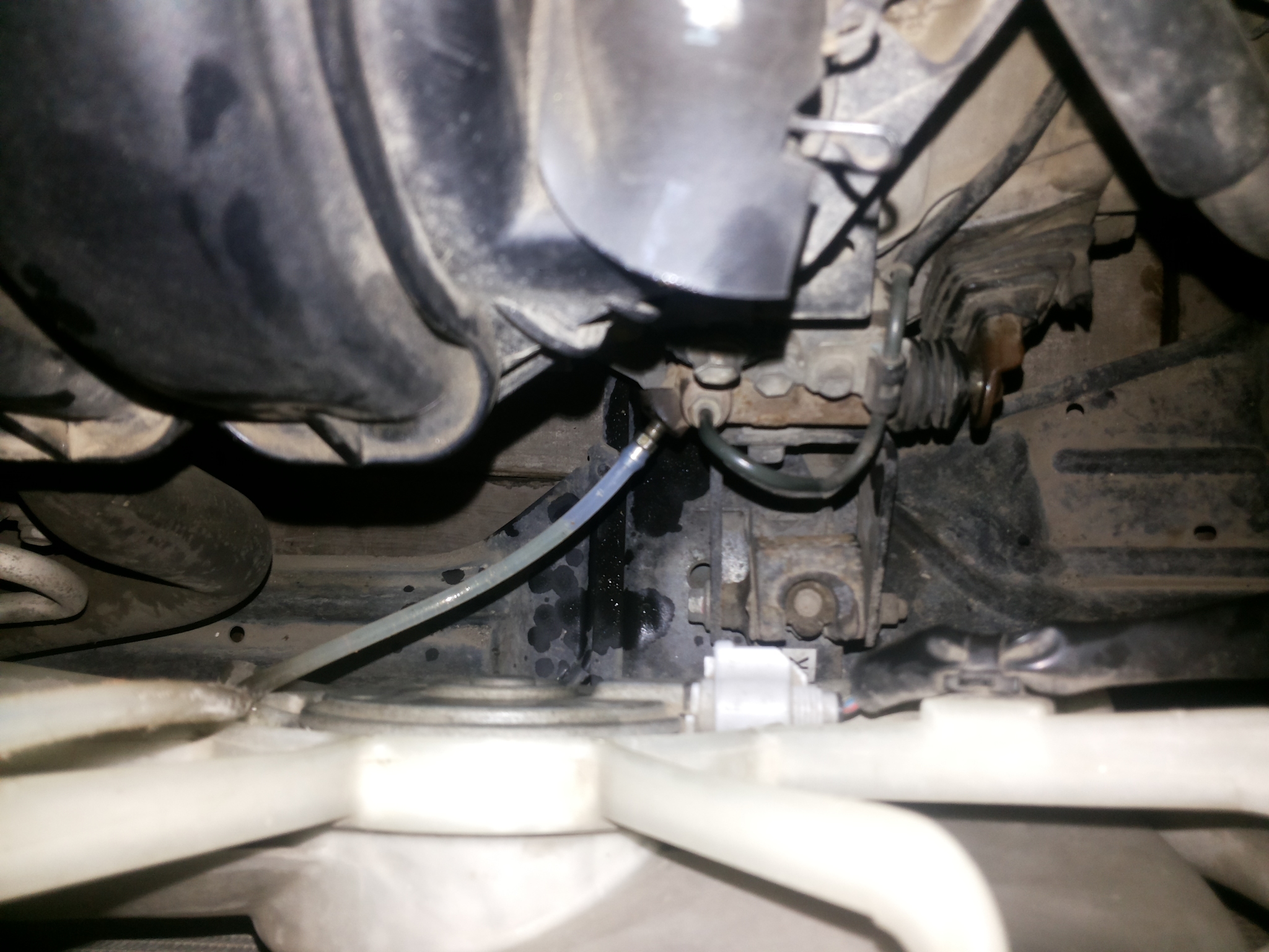

Bu gün malum pazar günüydü hava yağışlıydı.1 litre kadar dot 4 opet fren hidrolik yağı aldım 20 tl nöbetçi bir eczaneden şırınga ve biraz serum doğru garaja fren hidrolik kabından şırınga ile çekebildiğimce eski yağı çektim rengi fena değildi neyse üzerine yeni hidrolikten ilave ettim ve ilk olarak debriyajdan başladım E12 ler fren hidroliği ile debriyaj hidroliği aynı hazneyi ortak kullanıyor AE101 gibi değil.Neyse şırınganın içine biraz yeni dot4 çekip hava kalmıycak şekilde doldurdum tabi serumun içersini de sonra 8 yıldız anahtar ile fren hidroliği alt merkezindeki purjör vidayı gevşettim ve içeri geçip pompaldım bir yerden de şırınganın içinin dolmasını gözlemledim 1 kere doldu purjörü sıkıp şırıngayı boşalttım aynı işlemi 2 . ye yaptım yeni hidrolik gelmek bilmiyor hep simsiyah normalde sarı olmalı dot 4 ama 3. dolumun ortasında sarı dot4 geldi ve 3. dolumu sonuna kadar pompalaarak doldurup purjörü sıktım.Debriyaj bariz bir şekilde yumuşadı eskiye göre.Aynı işlemleri tekerleklerde de uyguladım frrenlerde de siyah hidrolik çıkmasına rağmen fren tertibatında yumuşama veya frenlerin tutmasında bir değişim olmadı.Aşağıya bir kaç resim ekliyorum.İşlem sonunda balata spreyi ile hidrolik yağ akan yerleri temizledim ve eski hidroliği soba tutuşturmak için kullandığımız çıraların yanına koydum soba da ilk tutuşturmayı hızlandırmak amaçlı çıraları dot 4 e bandırıcaz yani :)Böylece toprağa veya kanalizasyona dökmüycez.

kapak üstünde dot 3 mü yazıyor dot 4 mü ?
Tolga abi, ne zamandır yapmak istediğim bir şey, debriyajımın sertliğinden şikayetçiyim ben de. şırınga için hortumu nereye taktınız? Aşağıda bir yer ama neresi? Debriyaj merkezindeki hava alınan yer sanırsam? hortumun içinde hava kalsa ne olur?

Daha önce yapmasam zaten bu işe girişmem kapakta ve aracın kullanma klavuzunda dot 4 yazar. (E 12)

Şırınganın hortumunu debriyaj çatalını ileri ittiren hidrolik pistonun üzerinde hava alma yeri evet.Hortumun içinde hava kalsa ne olur ben yanlız yaptığım için debriyajı pompalayıp arabadan inip pürjörü sıkana kadar hortumdaki hava sisteme gidebilir.Ama başka biri daha olsa yanımda ben debriyaj pedalını pompalarken direk pürjörü  sıkarsa hiç bir şey olmaz.Tabi aynı zamanda hidrolik kabındaki hidrolik seviyesi takip edilmelidir.Hava yaptırırsan debriyaja basınca debriyaj pedalı çok yumuşak olur ve debriyaj çatalını ittiremez sende vitese takamazsın.

Dot 4 kullaniliyorda .İnsaallah hava kalmamistir sistemde. 2 resimde siringanin icinde fazlaca hava var zaten.Orda eski hidrolgimi cekiyorsun.Debriyaj hidroligi orasi mi?

Aynı rezervuarı kullanıyorlar Tolga abi. Yetkili serviste Değişti dediler de sanmıyorum, bir ara  Hidrolik alırım kendim Yaparım daha iyi.
