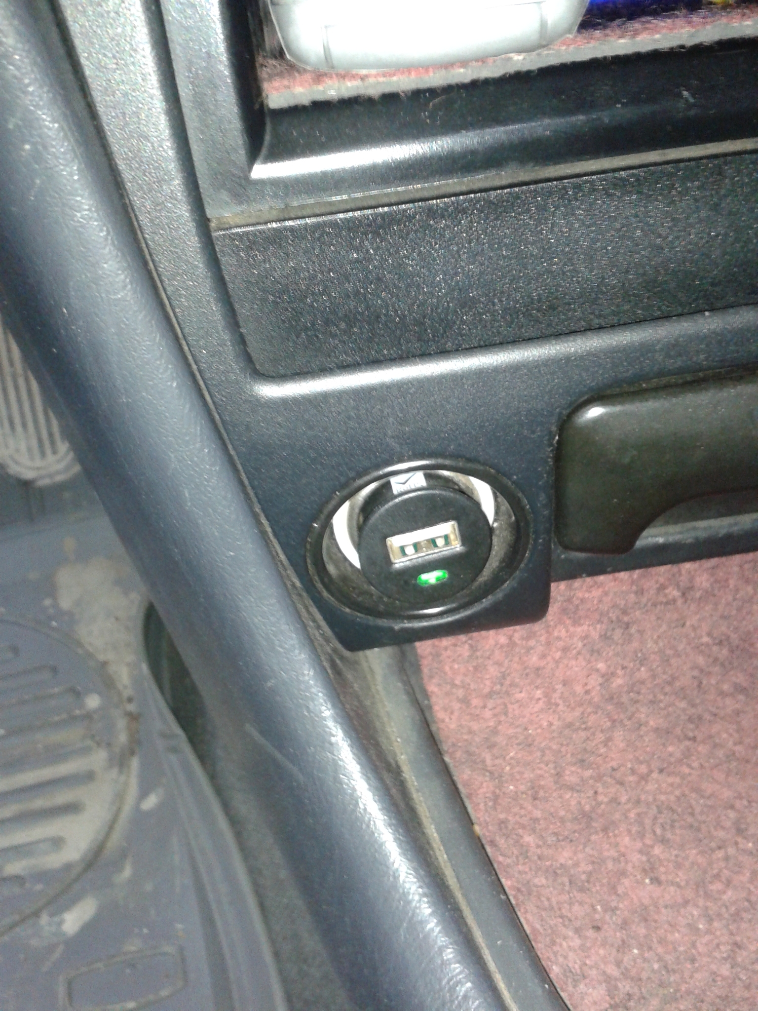

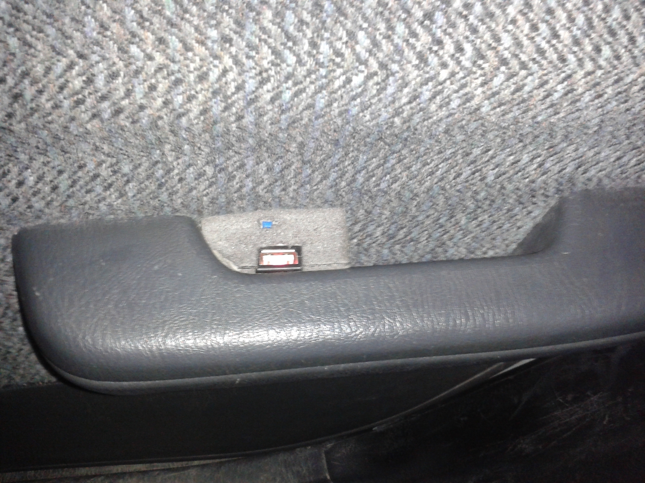

Hadi Murat bey, bekliyoruz  ortaya çıkacak şaheseri. Ama bence o beyaz malzeme yerine,  bir kıl testere ve ahşapla (mdf olur, bildiğimiz  tahta olur) daha sağlam ve daha hoş bir  eser çıkabilir gibime geliyor.
Ben şöyle basitçe bir  şey  yaptım, ön tarafa şu mini olanlardan taktım, sürekli takılı duruyor yani, dışa çıkıntısı  yok.

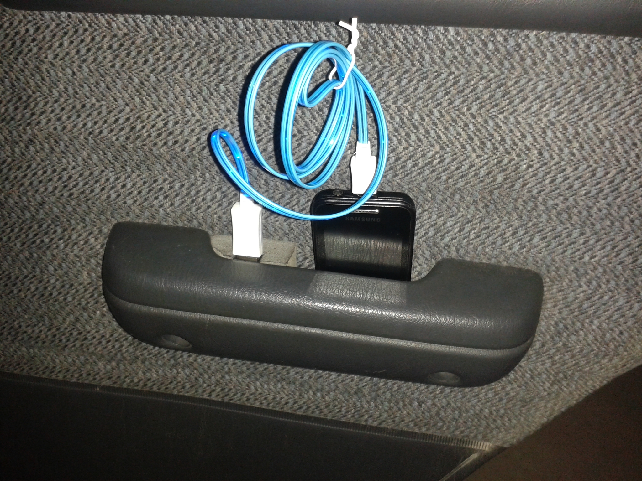

Uzun memleket yolculuklarında kızın tableti, oğlanın telefonu derken arkadaki yolcularıda düşünerek  arka kapı iç kısmına da bunu  yaptım. Kontaktan bağımsız, orada görünen küçük mavi nokta  aslında bir anahtar, usb şarj cihazının gücünü açıp kapatmaya yarıyor, ve push buton gibi ne anahtar açıkken nede kapalı iken hiç bir çıkıntı olmuyor.
Aslında ara konsolun arka tarafındaki kül tablasına düşünmüş olsam da, burada kapının tam o el ile tutulan yerine şarj edilen telefonu koymak ta tam birebir olduğundan orası daha kullanışlı geldi.
