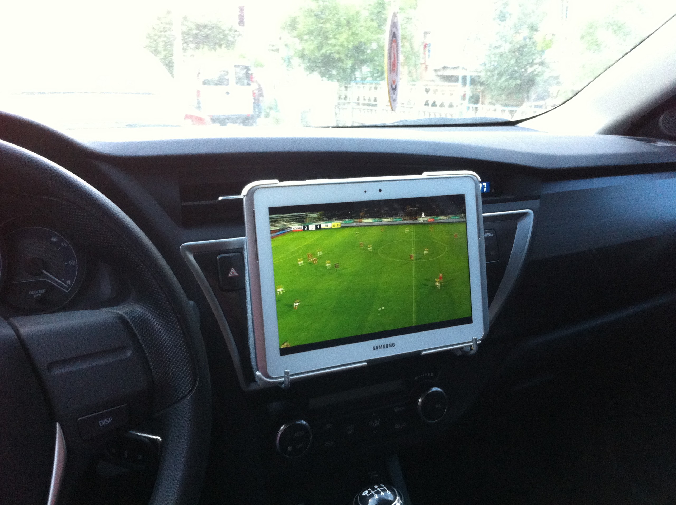

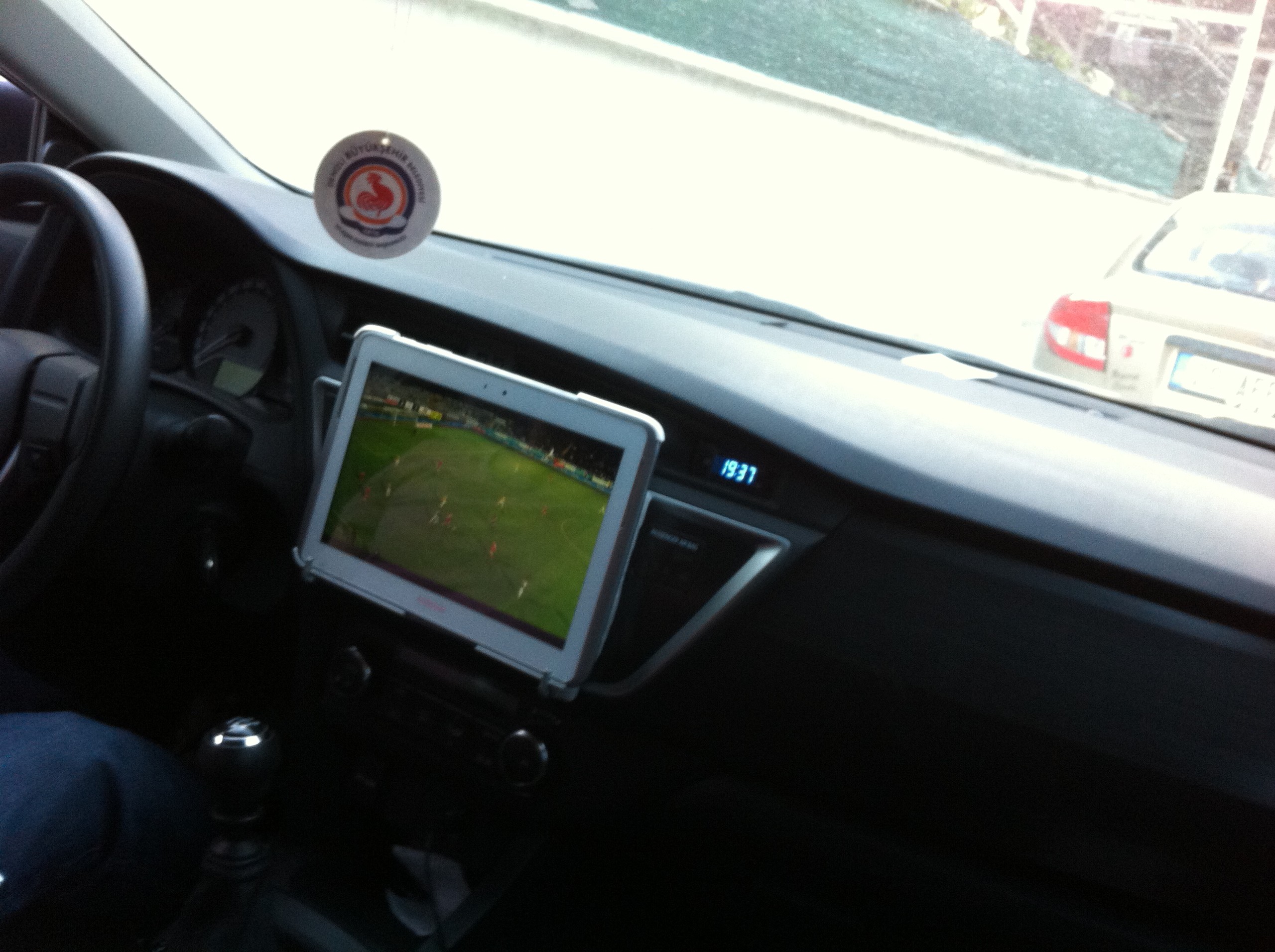

buda benim amatörce kendi montem.  Benim sorun tablet usbden sarj olmuyor sanırım usbden gelen akım yetersiz kalıyor usbye takınca pilin üzerinde kırmızı x çıkıyor
Ynt: Aracımıza tablet montajı
« Yanıtla #46 : Mayıs 11, 2015, 10:38:15 »
Çıkış amperi yüksek bir usb çakmaklık alın en az 2.1 olsun, sizdeki 500 ma yada 1A dır muhtemelen

2 tane çakmaklık şarj aletiyle denedim birinin çıkışı 2,1 a birinin 2,4 a ikisinde de tablet çalışırken sarj olmjuyor tableti kapatırsan ancak şarj ediyor.

Samsung hangi model bu? GPS limi? ayrıca montajı nasıl yaptığının detayınında fotosunu çekebilirmisin? alt taraftan metal ayaklar görünüyor o kısmı anlayamadım  :tamam:

5 saatlik yol da klip oynatma ve navigasyonda  %40 sarjım gitti o yüzden çok sıkıntı olmadı
tablette samsung n8005 3G li ve gps li modeli
montaja gelince tablet kılıflarındaki plastik tutucuyu söküp 2 tel ile kalorifer peteklerinin içine girecek sökülce eğdim büktüm işte sonrada arkasına 1 cm sünger ile destek yaptım teyp düğmelerinin gelen yerleri yuvarlak şekilde boşalttım  çuk diye oturuyor yani. oynama tireme yok arkasında sünger olduğu için çizme vs de yok. eldeki malzemelerden idareten yapılan bişey.
